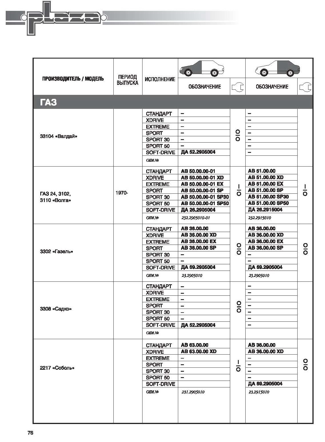

Хочу поставить вперёд пружины от волги. Какие амортизаторы ставить? От чего проще переделать амортики (приварить крепёх от спортажа)? хочу увеличить ход 3-5см и жосткость!!!
Striker
post Mar 20 2008, 12:49 PM
Сообщение #154
Сообщений: 3,303
Регистрация: 7-February 07
Из: Moscow
Пользователь №: 2,557
место дислокации: Moscow City
Извини за бональность, аккуратно варите аморт!!! Я думаю все понимают почему!
А аморты любые разбоные купи, если колхоз - то по моиму у наших многих машин (газы всякие и т.д.) они разбираются. Кто-то из наших делал, то ли Странник (от волги), не помню точно...

pgrin
post Mar 20 2008, 10:34 PM
Сообщение #155
Сообщений: 456
Регистрация: 15-March 06
Пользователь №: 1,359
Бери аморті плаза спорт от соболя. Идеально заходят в родную чашку и акуратно приваривается чашка к обрезаному пополам уху соболевского аморта. Работают намного лутше всех амортов которіе делают производители на спорт. Идеальній вариант для лифта 5 см. Пружину ставиш целую.

post Mar 21 2008, 11:49 PM
Сообщение #157
Сообщений: 456
Цитата(Алексей Ч. @ Mar 21 2008, 05:48 AM) *
Вот странно то у нас в Украине нет плаза арктика для волги, а у вас нет плаза спорт для соболя. Готов купить комплект и сделать обмен так как с задними вопрос не решен.
Машинка
post Mar 22 2008, 08:39 AM
Сообщение #158
Йа Фея. И ниипет!
Сообщений: 679
Регистрация: 14-December 07
Из: Коломна (моя хата с краю)
Пользователь №: 4,026
Плаза кстати разная бывает!!! Читайте внимательно:
http://plaza.spb.ru/protiv.shtml
Чисто теоретически на заводе амортики можно любой жосткости заказать.
pgrin
post Mar 22 2008, 03:01 PM
Сообщение #159
Сообщений: 456
Не тогда я ищу не плаза арктика а плаза спорт для волги - они значительно жесче. Вот только где их взять. Мож хто помог бі...
