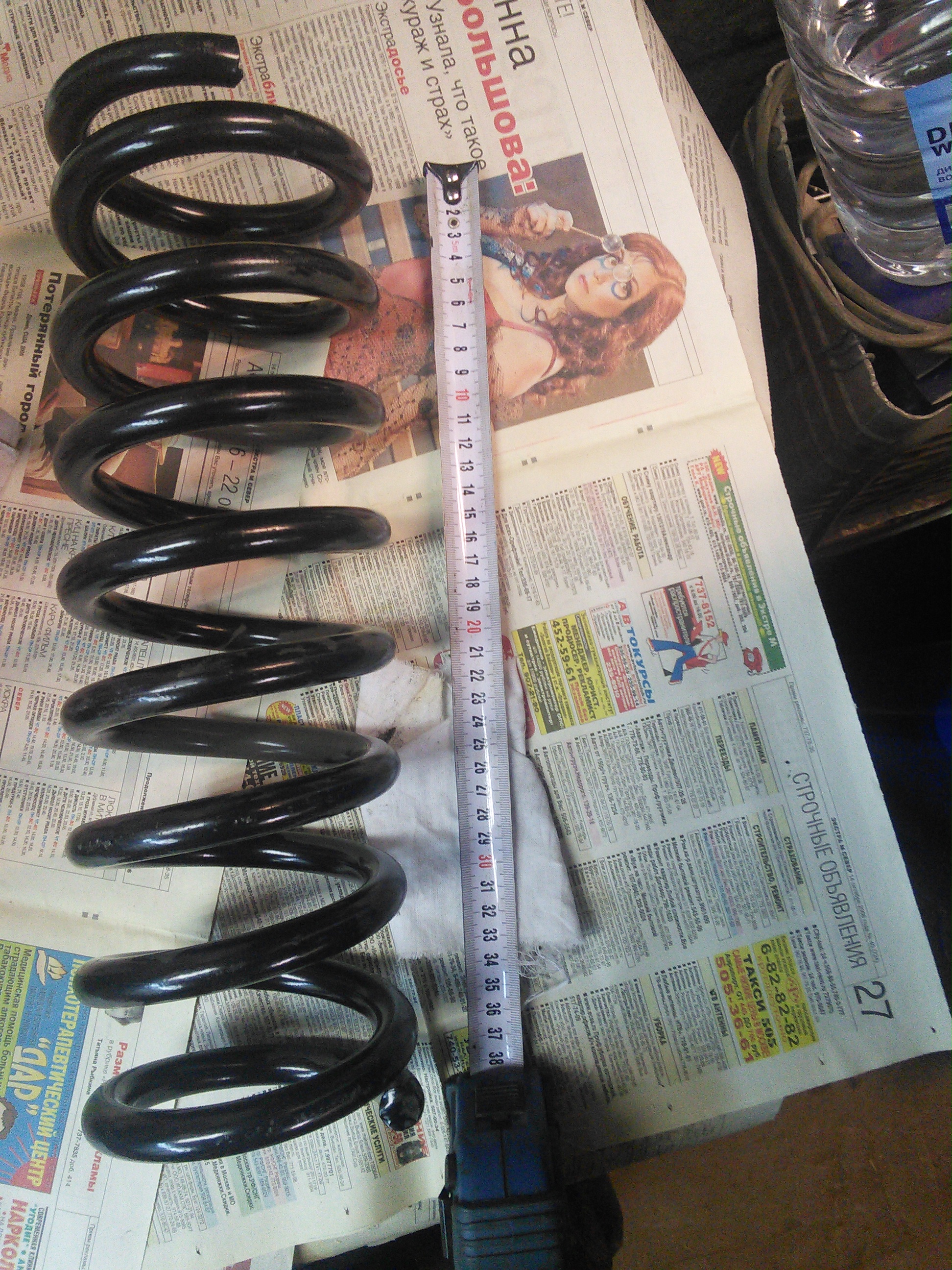

В общем получил сегодня амотрты и пружины на перед.
Виток 16мм+краска. Диаметр пружины 121 заявлен, по факту 122 вроде.
Буду резать пружины для начала до 310мм, смотреть, как машина встанет. Напоминаю, лифт не нужен.

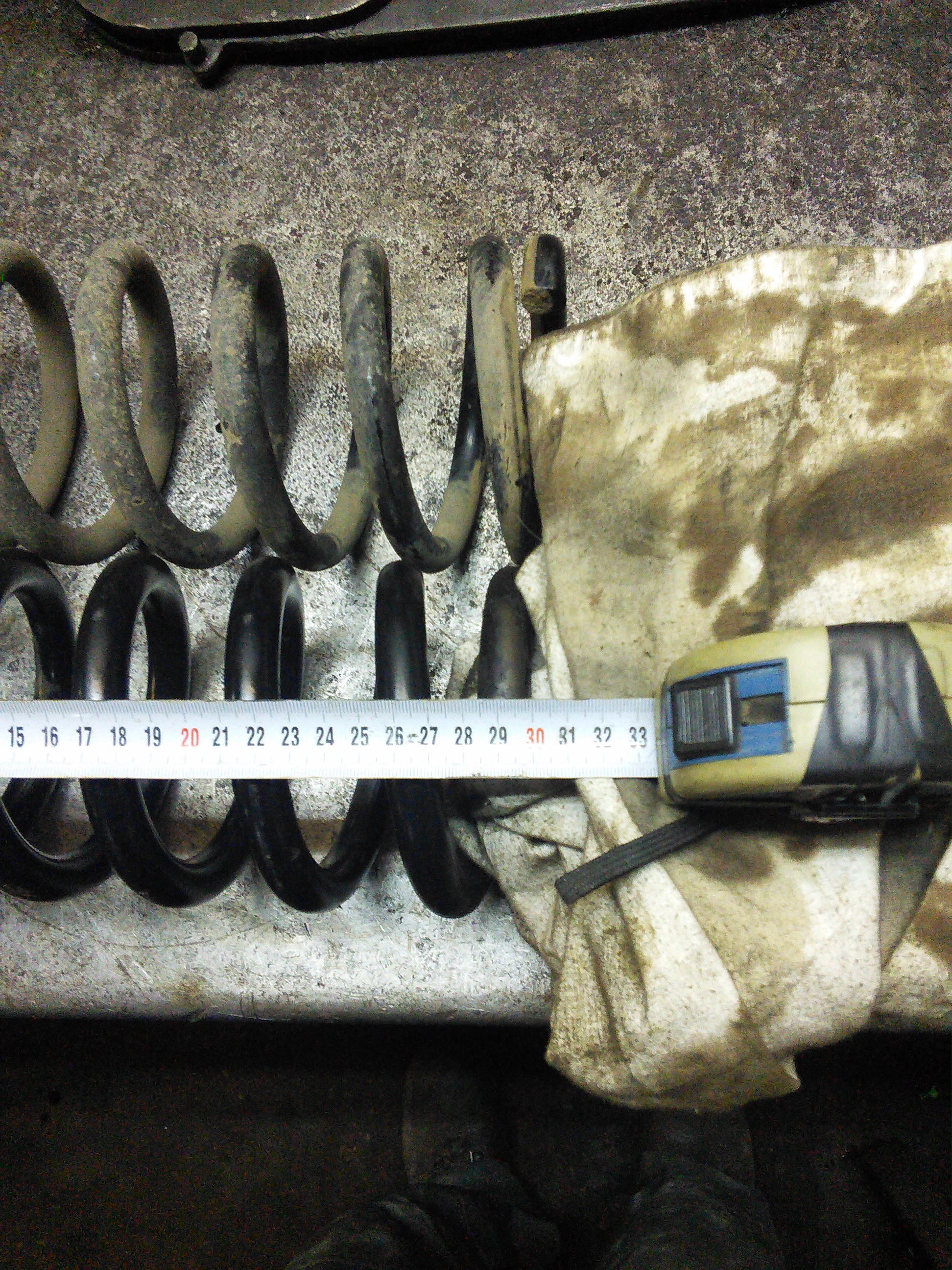

А вот с задними амортами конфуз вышел. Заказал каябу эксель джи и назад. Пришли 2 аморта с одинаковыми номерами, но в разных по длине коробках. ef.gif Я их прям в экзисте вскрыл, и увидел, что на одном аморте пыльник съёмный и пластмассовый, а на втором железный и приваренный. ef.gif Один аморт стянут лентой, второй просто так валяется. Сравнил их по жёсткости, так спластмассовым пыльником мягче, с железным жёстче. otstoy.gif Короче вернул взад, Экзист обещал исправиться через неделю (привезти от другого поставщика).
человек "гонять" будет... над шоп жёстко в поворотах было )))
Золотые слова! На самом деле не гонять, а нормально ездить. Поскольку на стоке нужно за ранее готовиться к каждому повороту, снижать скорость и закладывать машину, как мот, только наоборот smile.gif. Создаётся впечатление, что я не машиной управляю, а диваном. smile.gif А я порой с работы езжу по набережной яузы. Надоело останавливаться в каждом повороте.
И при моём весе около 80кг, так быть не должноПрикрепленное изображение
Перекос машины в 22 минуты от одного человека - это жэсть. Представляю, что происходит в поворотах.

Инсталлирывал сегодня передний комплект. B162.gif Принимайте в клуб лифтанутых. 80см от асфальта до пластика передней арки. Колёса 205/75/R15. Фотоотчёт ща прилеплю.
На будующее, пружину лучше брать чуть меньшего диаметра. Примерно 117-120мм. Эта конечно влезла, но всё же лучше чуть меньше. Виток подогнуть удалось только подогнав "тяжёлую артиллерию" (ацетилен+кислород). Пропановый баллончик не смог прогреть виток до нужной температуры, дабы его немного подогнуть. Возможно паяльная лампа и справилась бы, но резак всё равно круче.B162.gif
Машина на удивление идёт мягко ef.gif, и при этом не падает на бок в поворотах, значительно лучше реагирует на движения руля. На кочках амортизаторы нормально отрабатывают, пока что ни разу не слышал, чтобы амортизатор сработал на отбой на удар, то есть видимо лифт получился в пределах нормы. Теперь нужно и зад немного приподнимать. Развал на днях проверю, и, если нужно будет, подкручу. Распечатку с изменением поведения подвески с этими пружинами от веса водителя выложу.
Подскажите пожалуйста, есть какие-нибудь готовые пружины назад, чтобы немного лифтануться и жёсткость чтоб не слишком зашкаливала, а то жена боюсь 45a.gif

наверняка так получилось изза того что старые пружины просевшие (уставшие) были ... с задними такой же эффект должен в принципе быть ))) а так есь назад типа добинсон +40... но тебе этого лишка будет... можно просто проставочки небольшие под пружинки подсунуть )))
