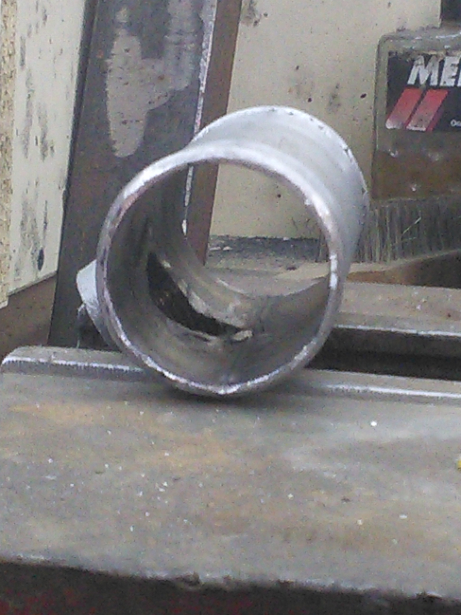

Прикрепленное изображениеНаварены противослетательные бортики на обрезанный тройник
Прикрепленное изображениеТройник после обработки на точиле и шкуркой
Прикрепленное изображениеУдален выступ резьбовой части под датчик, который торчал внутрь тройника миллиметров на 5

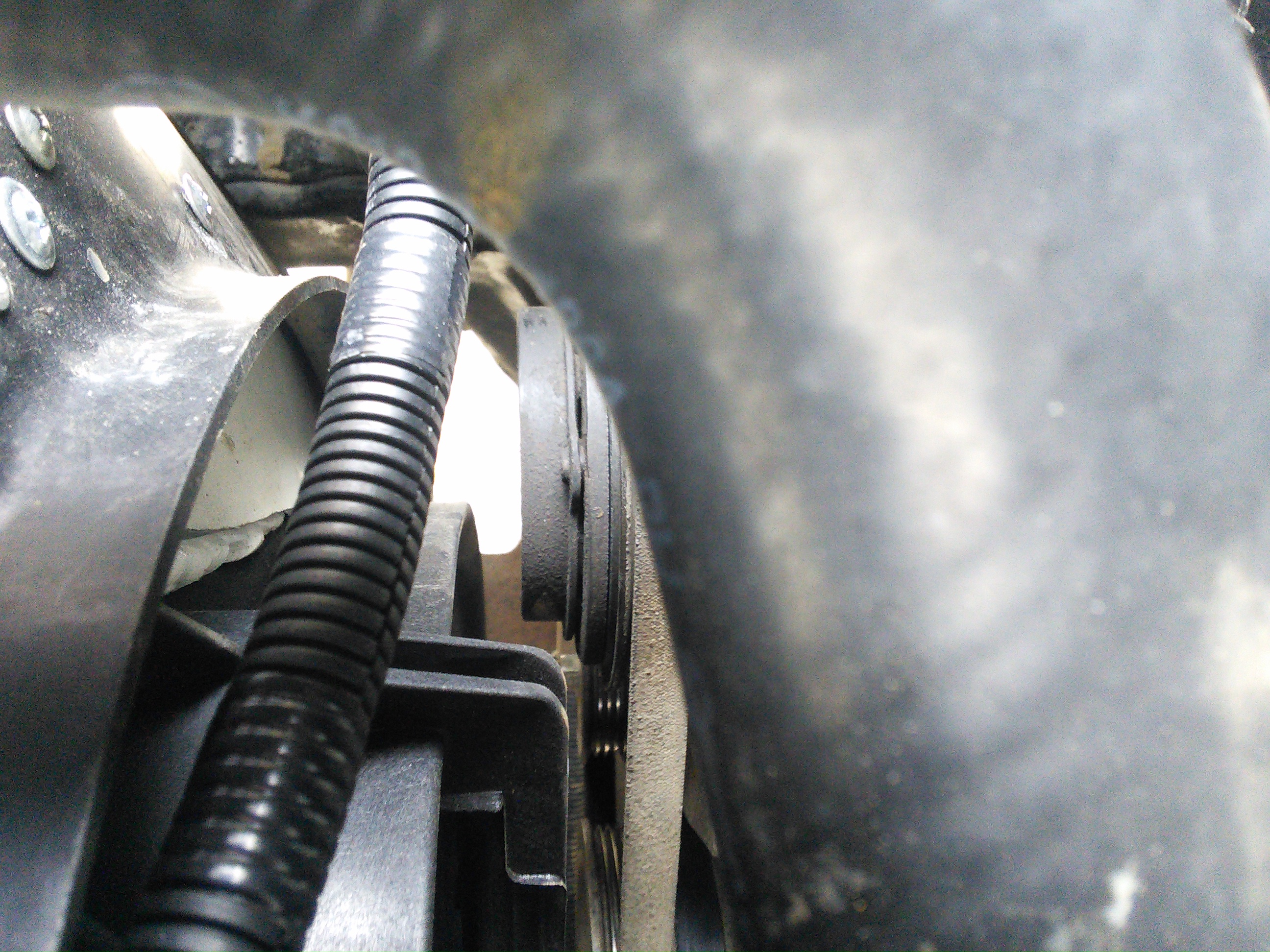

Прикрепленное изображениеДифффузор вентилитора сонаты обрезан должным образом, закреплён в диффузор спортажа, боковые дыры между сонатовским диффузором и спортажевским закрыты люкобондом на саморезах и замазаны строительным герметиком

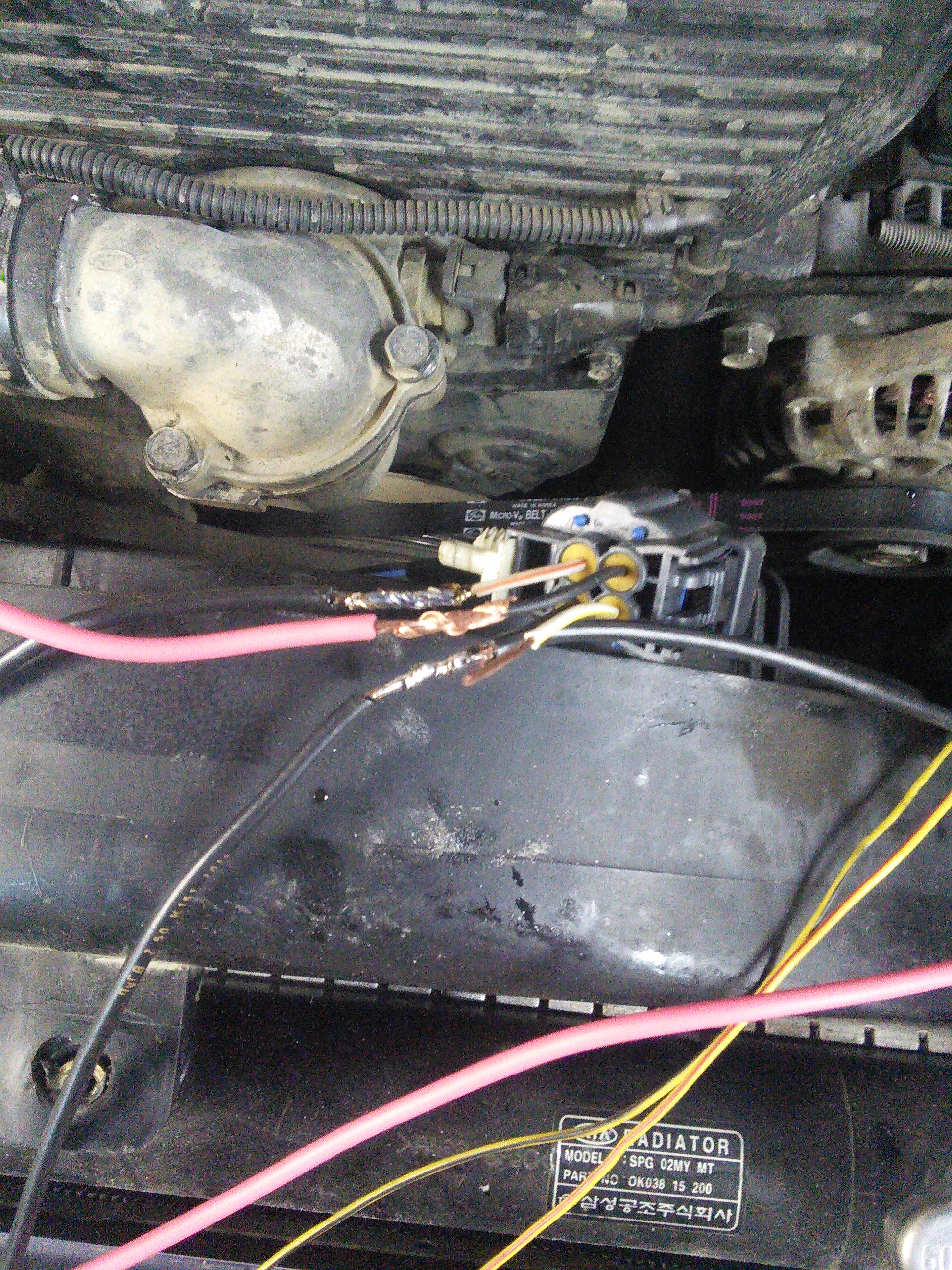

Прикрепленное изображениеДатчик включения вентилятора в нижнем патрубке, посажен на герметик перматекс ультра грей. Стоит без уплотнительной шайбы, потому, что с ней датчик не доставал до проточного канала, а был утоплен в резьбу. А без шайбы встал в самый раз.

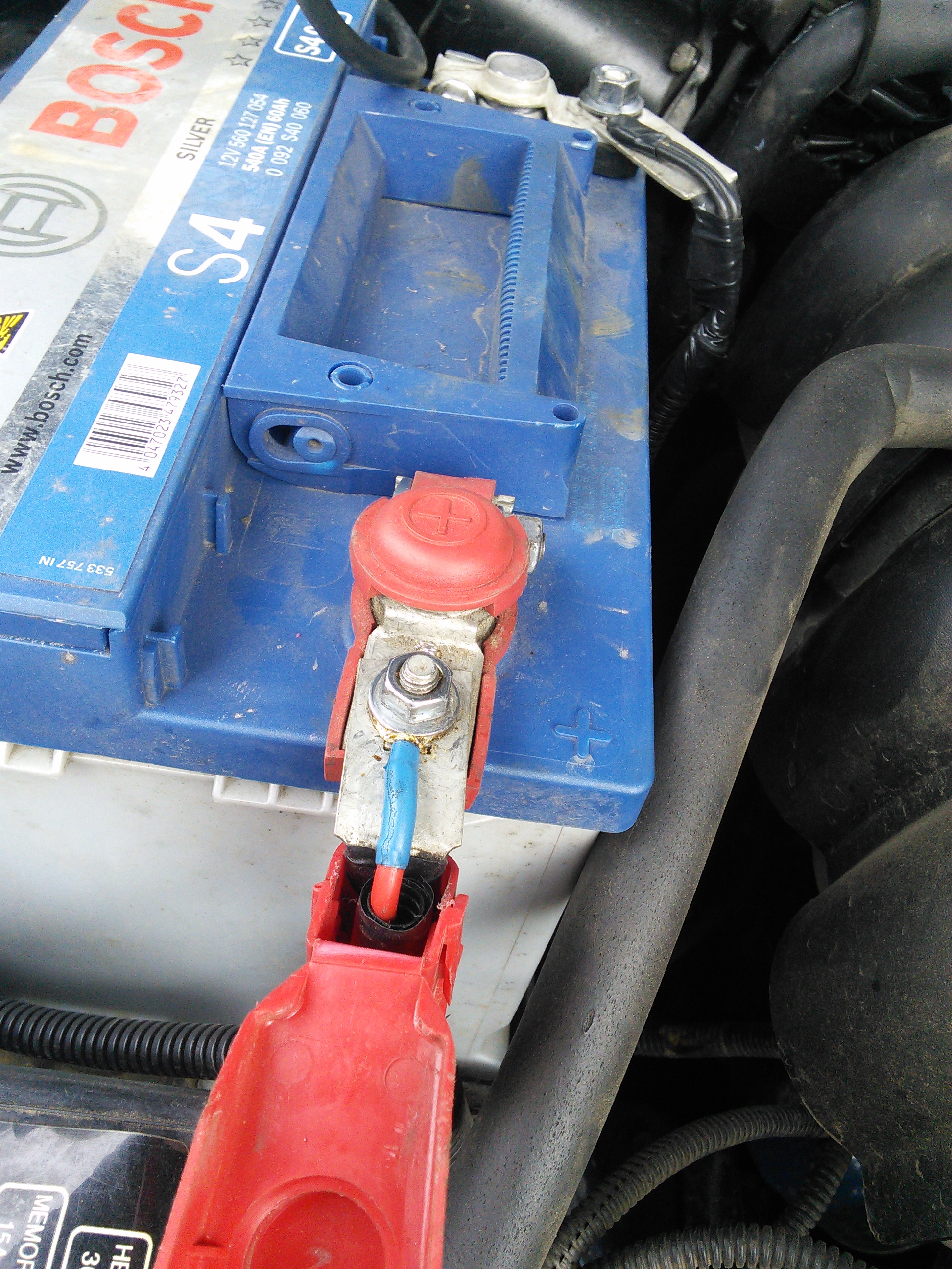

Прикрепленное изображение общий вид блока реле и предохранителей вентилятора и провод плюс после зажигания взятый с f/pump relay.
Прикрепленное изображение плюс питания вентиляторов
Не буду спорить по поводу плюсов и минусов такой установки датчик (в нижнем патрубке), расскажу лишь об одной истории, случившейся в прошлое воскресенье...
Возвращался я с дачи домой, в Москву... как обычно - вялотекущая пробка перед очередным светофором ... смотрю - на обочине стоит ВАЗ - классика ( то-ли пятерка, то-ли шестерка ... все время их путаю... да это и не важно..) капот открыт, в кабине дед сидит... видимо, уже долго сидит...
Останавливаюсь, спрашиваю - в чем дело. "Дело" оказалось в закипании, вентилятор охлаждения не работает. Ладно, смотрим... выяснилось, что от старости проржавели напрочь и отвалились контактные ножки от датчика температуры в радиаторе.
И самое интересное, что у меня в багажнике лежит точно такой же датчик. Однако! B228.gif Вынуть старый и заменить нельзя, т.к. датчик расположен В САМОМ НИЗУ радиатора.
Т.е., чтобы его заменить, надо сливать практически всю ОЖ из системы, а для этого надо сначала дождаться, когда ОЖ остынет хотя бы градусов до 40, чтобы пластиковые бутыли не расплавились..... а это часа два не меньше.....
А был бы датчик вверху радиатора или в верхнем патрубке - можно было бы слить часть ОЖ ... хотя бы на землю (защитники природы - молчать!), заменить датчик и залить до уровня воды из канистры и ехать дальше.
В общем, сделал я ему перемычку из куска провода, замкнули провода в обход датчика и вентилятор заработал.
На прощание предупредил, чтобы, когда выедет на трассу, отключил вентилятор во избежание перегрева электромотора и высаживания аккумулятора.
А что тут думать то, я на тазах больше 15 лет откатал, и на классике карбовой, и на восьмёрке карбовой ездил. И там и там датчик был в нижней части радиатора, и проблем с охлаждением не было. Главное на контакты раз в полгода "wd-40" брызнуть, чтобы не окислялись, и все. Ведь они там никак не защищены от воздействия внешней среды. Да и в сервис машины заежжали с постоянно работающим вентелем, люди по году катались, и ничего не случалось. А на шестёрках вместо предохранителя вентилятора я часто видел 5-ти рублёвую монету - не перегорает никогда. B162.gif
З.ы. открою "страшную тайну", для замены датчика таза нужно на выключенной машине врубить вентилятор, дождаться когда радик остынет, длинной головкой на 30 страгивсем датчик с места, далее выкручиваем старый датчик рукой и быстро на его место вкручиваем новый. Потери ож обычно не более полстакана. На спортаже так конечно не выйдет сделать, но перемычку из провода в крайнем случае никто не отменял.
