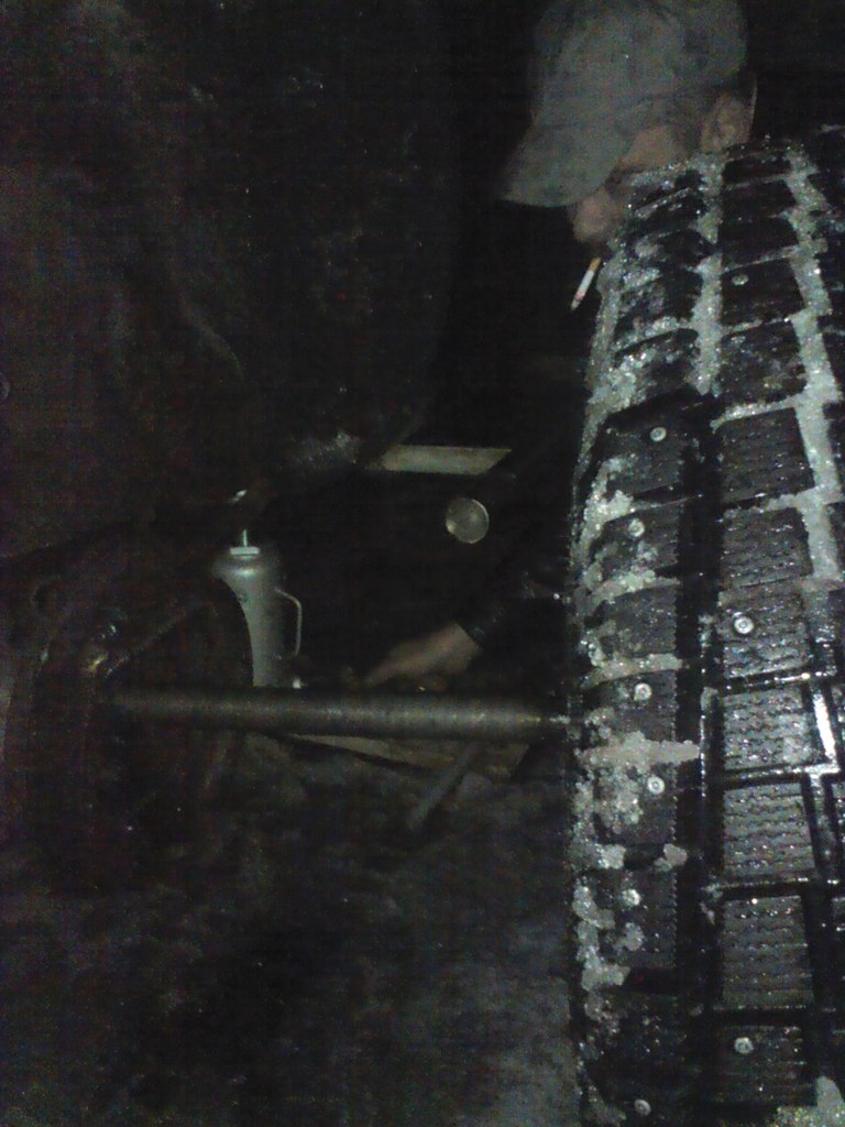

Вот что вчера случилось... Ехал себе спокойно, вылез на асфальте чтоб хабы выключить, а там такая засада сзади. Похоже полуось менять надо, шлицы завальцованы, резба под гайку слизана... Сколько сейчас стоит полуось в сборе интересно?Прикрепленное изображение Прикрепленное изображениеПрикрепленное изображениеПрикрепленное изображениеПрикрепленное изображение
у меня вроде должна быть одна полуось( не парная) от рестайла. Замерь длину оси.

Сообщение #251
три года назад брал в евроавто вместе с подшипником за полторы тысячи
сейчас вон 1850р
http://euroauto.ru/?option=com_retaillist&...ah=1&nr=1357194
только смотри - они рестайл и дорестайл разные...
Не знаю как правильно мерить, померил до резьбы 655мм
Kia Sportage 2001г. Автомат
post Jan 18 2015, 09:05 PM
Сообщение #253
лучше от флянца до конца
750 от начала флянца до конца

Ничего вообще. Был правда зву буд то от резины по локерам снег летит в пробуксовочке, по снегу ехал, а так вообще ни чего.
