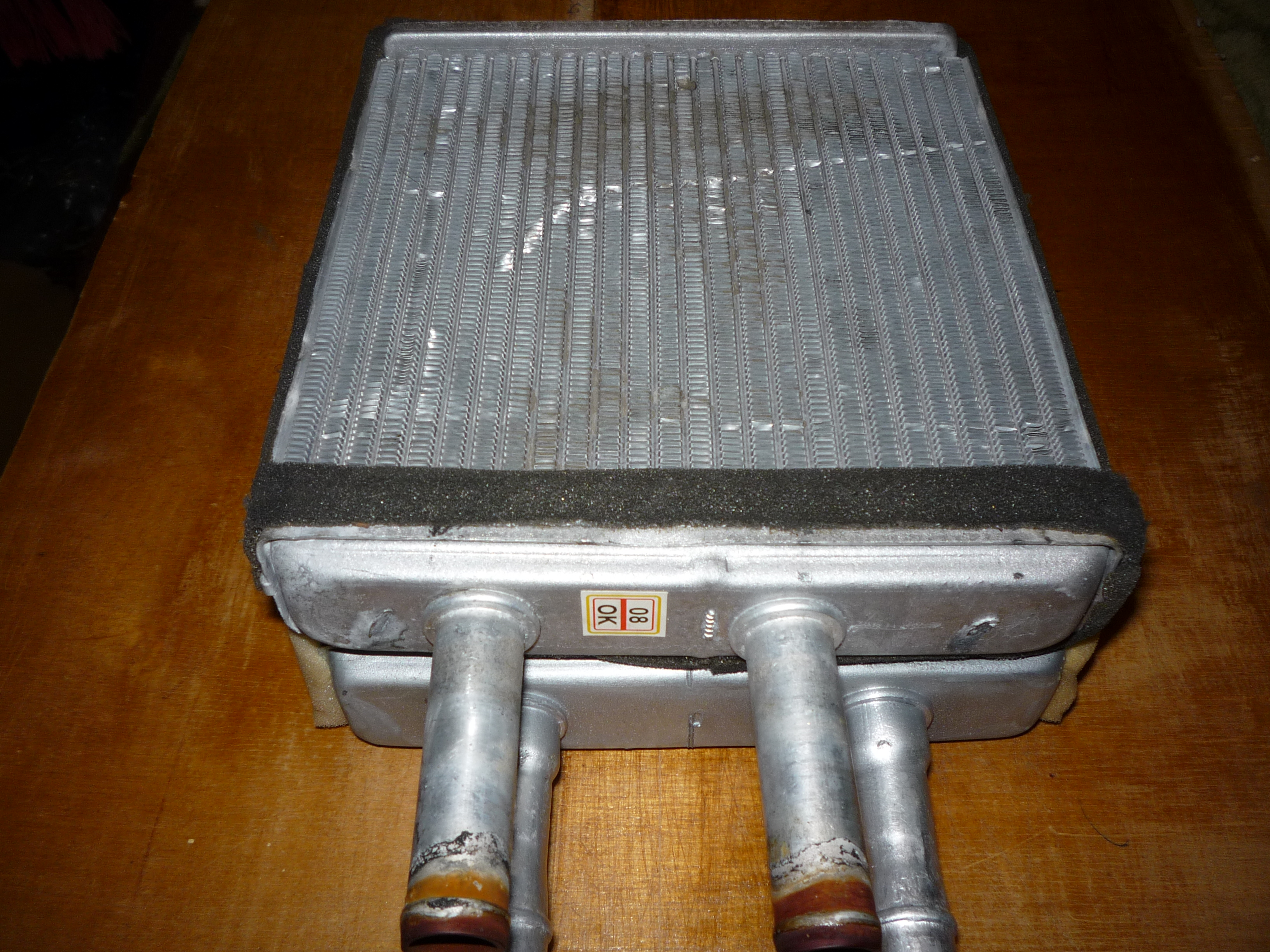

место дислокации: Томск
Цитата(вовка2222 @ Oct 29 2015, 03:20 PM) *
А у каких "хундаев"?
у разных хьюндаев, у них у всех разница в габаритах пляшет порядка 10 мм, номер по моему
97221-22001 по этому номеру алюминиевые радиаторы разных производителей, размеры нашего штатного 163х170х30 (могу ошибаться).
а по этому номеру варьируется 163х163х30, 165х167х26 и т.д. разница в мм, и положении трубок, одно отверстие в стенке мне пришлось досверлить.
Дополню: ставил 97221-22000 размер один в один, только разное расстояние между трубками и немного подогнуть их надо, вбок смотрят.)))Сейчас приоровский стоит. smile.gif

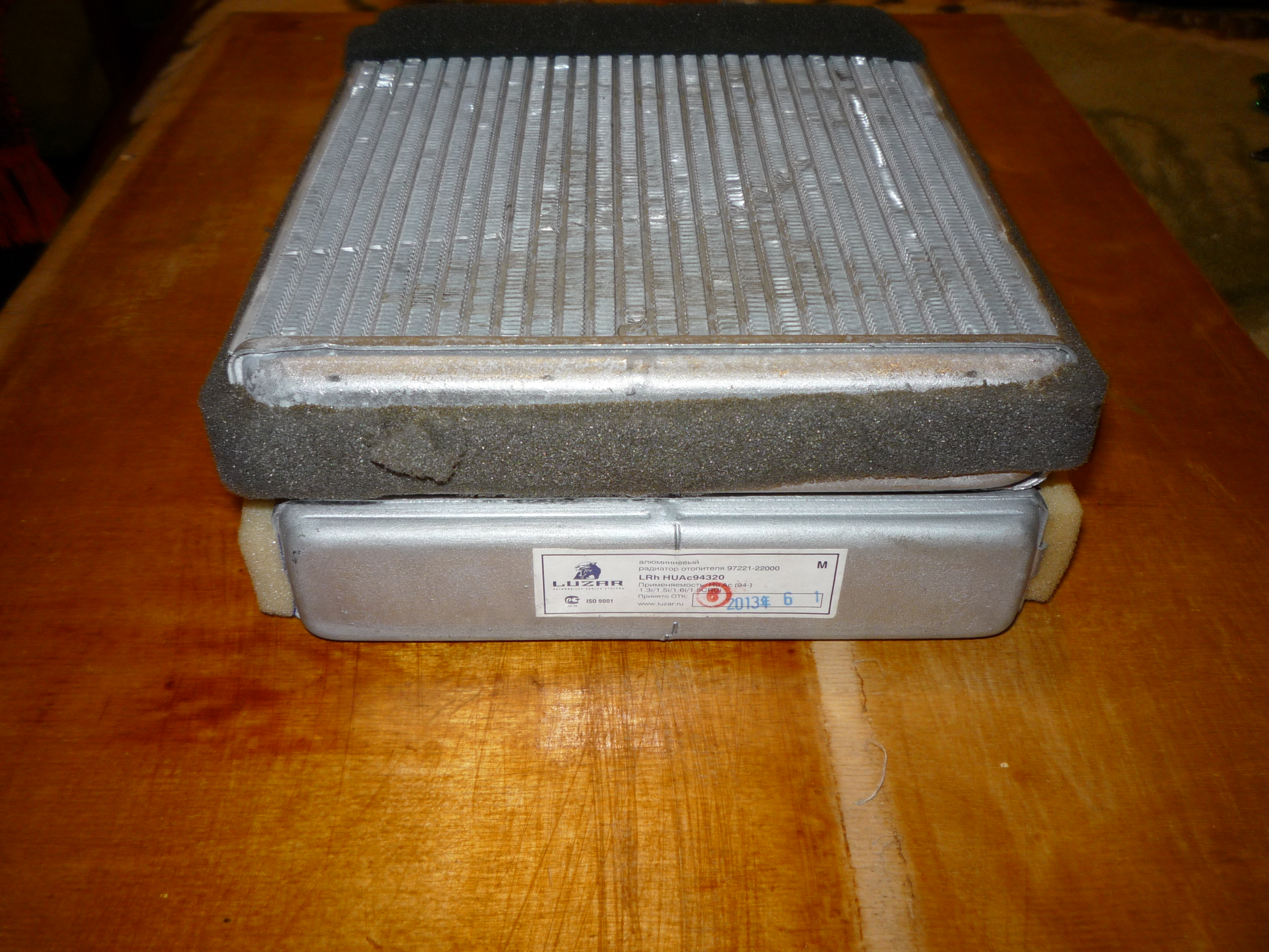

Цитата(николай 72 @ Nov 7 2015, 09:30 PM) *
С приоровским лучше греет?
Чуть теплее, разница заметна.Я доволен smile.gif.Не стоит ожидать большего, если был бы медный, то и разница была бы в разы больше.)))Приоровский на пару миллиметров толще, где сам радиатор (соты), а бочки по бокам одинаковые.
