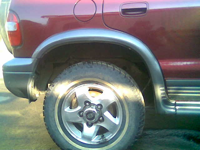

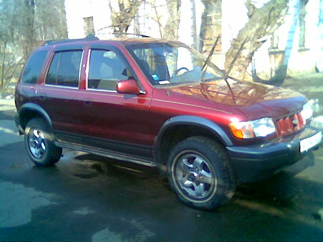

post May 18 2008, 11:18 PM
Сообщение #198
И, конечно, Вовану!
Походу обнаружился офигенный люфт в левом приводе. Иголки на месте, но вал по ходу йокс h365g.gif Поставили новый игольчатый, люфт почти ушел - но это видимо не надолго...
Справа люфт гораздо меньше, но при попытке снять муфту в трех болтах крышки были частями оставлены биты rvu-i-mech.gif rvu-i-mech.gif
КИАВОД!!!! ЗАМЕНИ БОЛТЫ МУФТ AVM!!!

post May 19 2008, 12:38 PM
Сообщение #200
Цитата(vl@d @ May 19 2008, 09:25 AM) *
blink.gif Вов а ты чего все не лифтованный ездил?? я думал ты это , уже давно dumai.gif
Не
Кстати, обнаружились следы подтирания на крыле - бажмачило верхней точнкой колеса при полном сжатии подвески B178.gif
Так что с 235 резиной лифтоваться ОБЯЗАТЕЛЬНО
