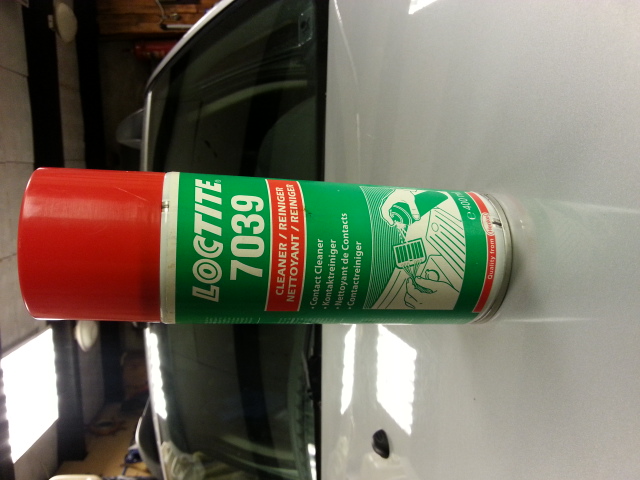

post Nov 21 2015, 05:19 PM
Сообщение #1720
ВДшка универсальнее тоже пользуюсь ей.
Пара таких баллонов Прикрепленное изображение пылятся который год. Ибо возить их - это еще место .. и они сильно охлаждают место применения....
