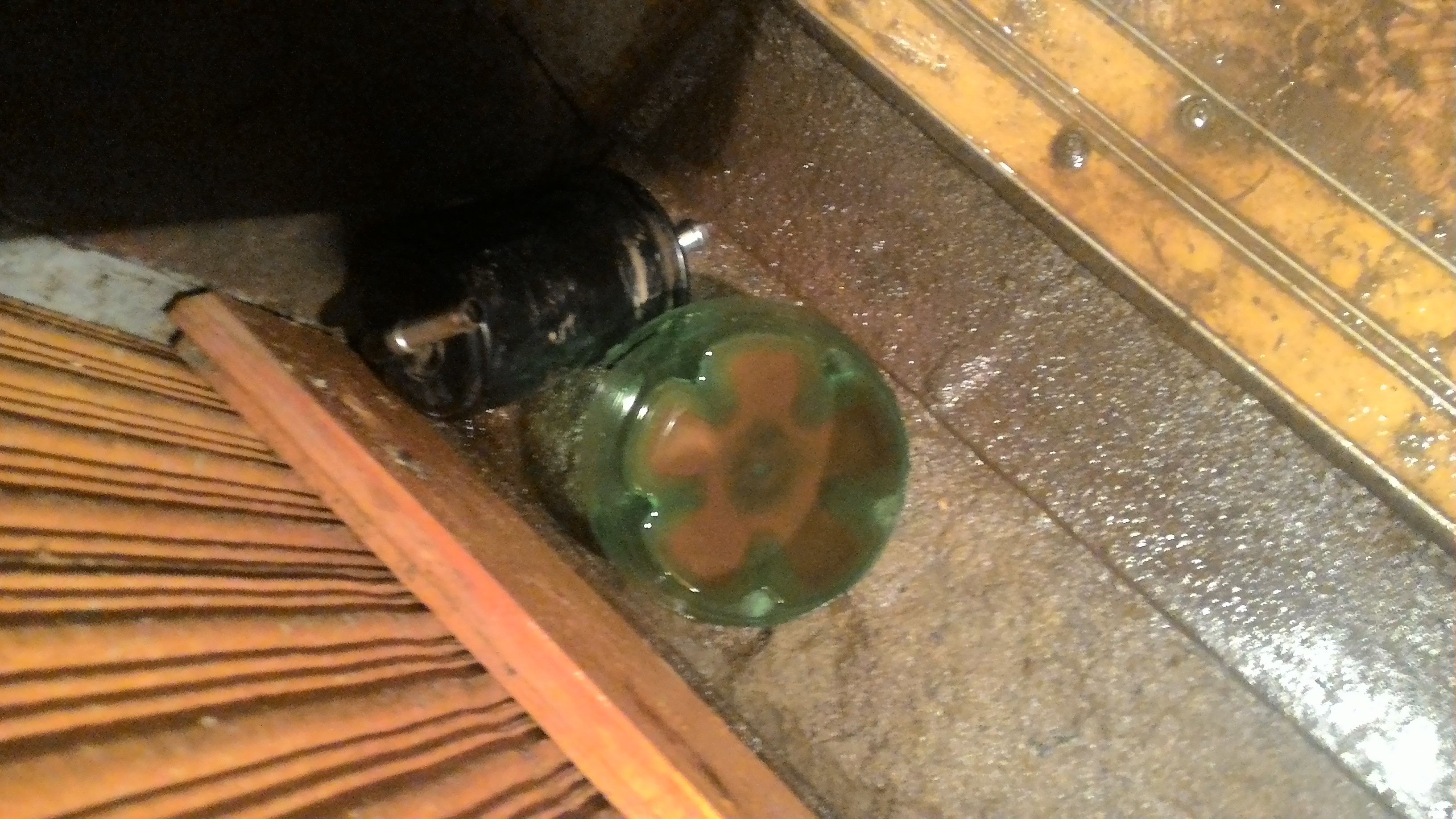

Хотите кошмаров на ночь , вот это плавает у меня в баке rvu-i-mech.gif . Есть у кого еще на лукоил захаживать ?
сборку то чё высверливали иль отмокла ??? или это через сливную пробку ???)))
Это из фильтра , а бак мы так и не вскрыли . После завтра тряпку с керосином кину . Скорее все высверливать надо будет .
это что за зеленое желе ???

фу ты это пластиковая бутыль )))
я когда фильтр менял - у меня тож ржа выливалась

Бак вскрыли сетку тока поменяли ни чё не дало , завтра маторик видимо брать буду .

вообщем , вскрыли бак с помощью дрели и сверла 3 , сетка в итоге нормальная была , но все равно поставил новую . В итоге ни чё не дало , вот и думается , что это моторчик бензанасоса . Сегодня буду смотреть какой ставить . Скорее всего от патриота поставлю аналог , только не бош , а соате . А давление , сказали что не нормальное 2.5 бара , а должно быть 3.2-3.7 . Но опять же следствие покажет моторчик или нет . Бак чистый , но вот бензин какой-то мутный .
