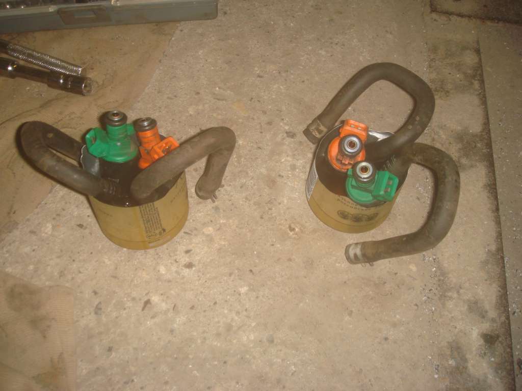

post Jun 15 2008, 02:45 PM
Сообщение #99
изменщик вернулся ))
Группа: Validating
Сообщений: 854
Регистрация: 31-January 08
Пользователь №: 4,409
место дислокации: Чрпвц
Цитата(severyanin @ May 17 2008, 10:48 AM) *
Вотздесь все подробно описано, только я коллектор и рампу совсем не снимал, просто открутил и отодвинул в сторону, и трубки оставлял на двигателе снимал только форсунки, и баллончик лучше подобрать с толстым соплом, а не с тонкой трубочкой головняков будет меньше, и взять обычный отрезок резинового шланга как на шинных насосах, продается в любом автомагазине, длинной сантиметров 30, и удобней и нагнать в него за раз больше можно, то есть нажал на кнопку баллончика, нагнал давление и щелкаешь форсункой пока не перестанет брызгать, с короткой сложнее будет, все прекрасно делается в одиночку, только нудно сделать самому или купить штекер для форсунки и из деревянной прищепки сделать замыкатель-размыкатель контакта.
Раскидал вчера.. Всё вопщем-то не сложно..
Сегодня буду продувать.. Подскажите - полярность имеет значение? Думаю что имеет - тогда куда что подавать? На все форсунки один провод приходит зелёный (он правый если смотреть на вставленную на родину форсунку со стороны впускного коллектора) - это я так понимаю "-" ?
Кстати - почему у меня две форсунки зелёные (3-4 цилиндр) а две рыжые (1-2 цилиндр)? этопринципиально или они одинаковые? rolleyes.gif

severyanin
post Jun 15 2008, 02:51 PM
Сообщение #100
Повелитель снегов
Сообщений: 1,890
Регистрация: 24-October 07
Из: ЯНАО,
Пользователь №: 3,502
Полярность по барабану, то есть + и - значения не имеет, форсунки у всех разные, почему не знаю, но вставляй какая где была.
