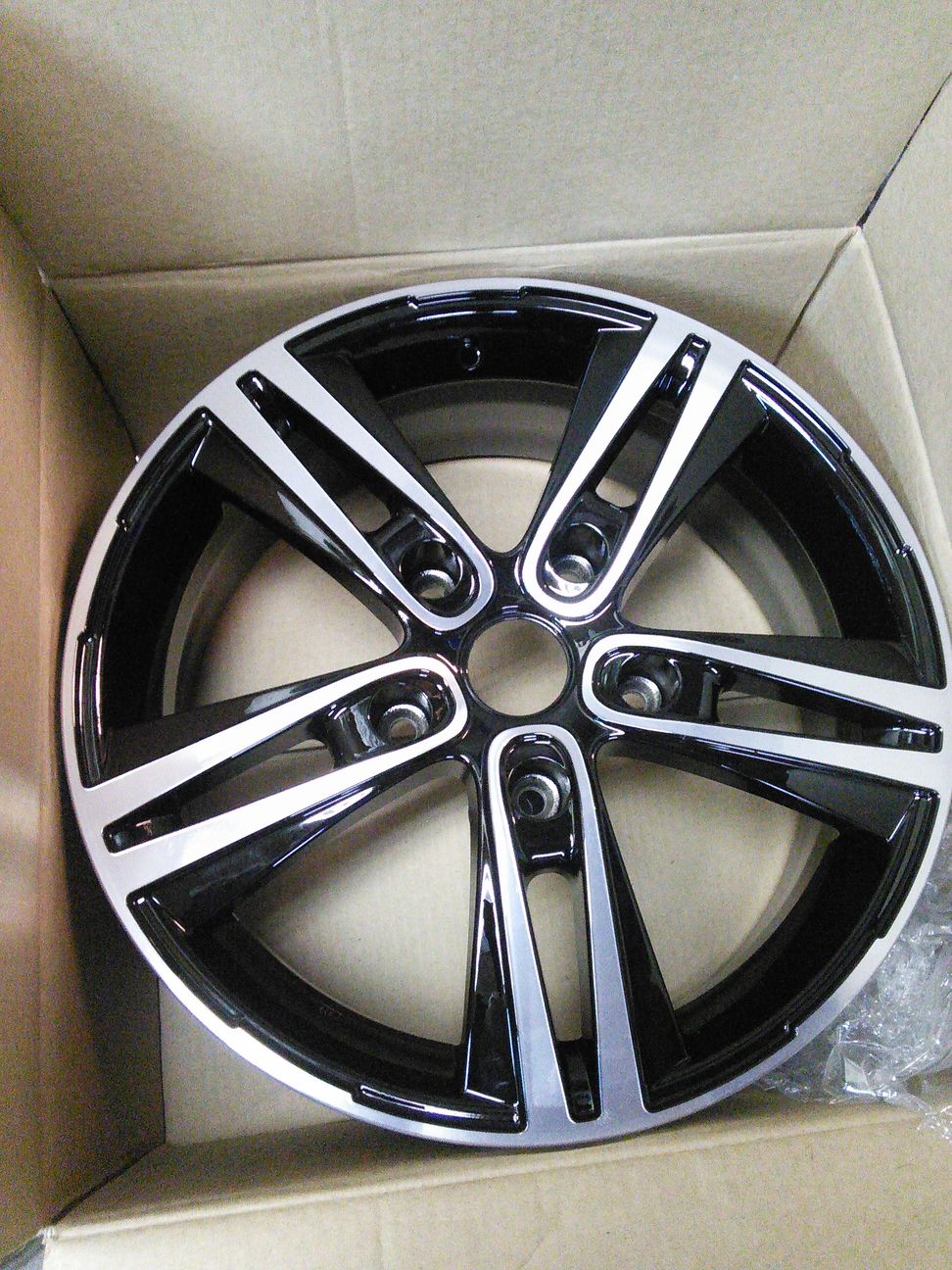

Предыстория. Пересев с заряженного таза на спотрэйдж я просто sensored.gif от отсутствия тормозов на машине. Замена стоявших после покупки колодок HI-Q (саншинг) на textar значительно улучшило ситуацию, но по сравнению с тазом тормозов всё равно нет! Было принято решение установить тормозные диски большего размера в паре с другими суппортами. А для этого надо колёсные диски большего радиуса.
Сначала я купил диски с вылетом 20. Но передние колёса сильно вылезли из арок.
Я их и отвёз назад в магазин. Затем купил кик с вылетом 40.
Диски вошли в передние арки идеально. Но пришлось растачивать ЦО 2х дисков чтобы хаб пролез. И теперь мне стрёмно, не мало ли "мяса" осталось на передних дисках?
В задние арки диски глубоко ушли. Пришлось сделать две 15мм проставки (расширители колеи).
Немного о себе: Андрей, работаю в автосервисе "Бош авто сервис Давыдково" в Матвеевке. Специализируюсь на ремонте ходовой, сходразвале, ремонте мкпп, ремонте двс, сварке.
Спортэйдж гранд Автотор 2006г.в, 205/75/R15ET45, 80см по аркам 235/65/R17, 82.5см по аркам, перед 6.5х17ET35 235/65/R17, зад 6.5х17ET25 255/60/R17. Перед пружины, зад пружины, каяба эксель джи по кругу, электровентилятор (с поста 1347), игольчатые от гранд витары, победил развал и кастор, передние тормоза brembo 4pot с тормозными дисками 337мм.
