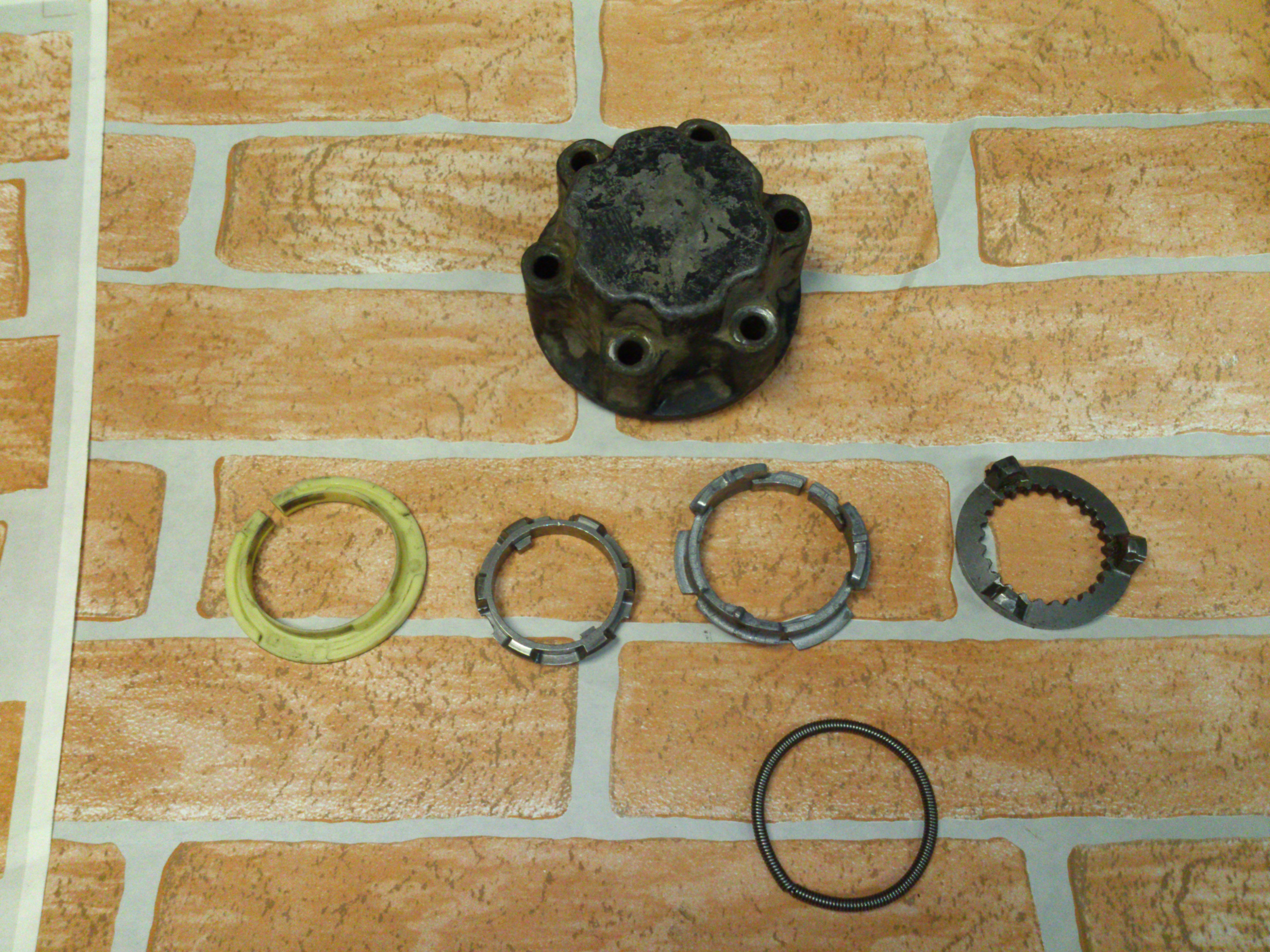

Прошу пояснить вопрос про вакуумные муфты. Меняя колодки и прокручивая колесо, заметил, что при включённом 2ВД крутится граната колеса и кардан на раздатку. На работающей машине в движении также крутятся привода и кардан.
Рычагом 4 ВД включается, передок гребёт.
Это так и должно быть, или что-то не так? Просто на другой машине с механическими хабами привода на 2ВД не крутятся.
думаю что хабы заблокированы.
хабы часом не переделывались в постоянное заблокированное положение?
Разбирай хаб, переставляй пружину не за шестеренками, а между ними. Разберешь, сразу поймешь. И скорее всего у тебя вакуум уже давно не работает.
post Mar 23 2016, 06:03 PM
Сообщение #76
И были они заблокированы с 2010 года ? Ну судя по регистрации автора на сайте. И что же там с игольчатыми ???

Раньше не обращал внимания на кардан передка, пока с другой машиной не столкнулся. Игольчатые вроде не воют, не гремят. Передок включается и отключается рычагом когда надо.
Было, после "мастеров" - передок перестал работать, нашел на правом колесе ненадетую вакуумную трубку - заработало.
Ещё расход 11,5 л многоват кажется и передний мост весь потеет маслом.

Разобрал правую муфту - пружинка стоит как бы наружу, между грибком и большими шестерёнками. И без муфты диск всё равно с трудом вращается, хоть привод теперь и стоит.
Ступичные подшипники износились? На вывешенном колесе вертикальный люфт имелся. Или игольчатый?
