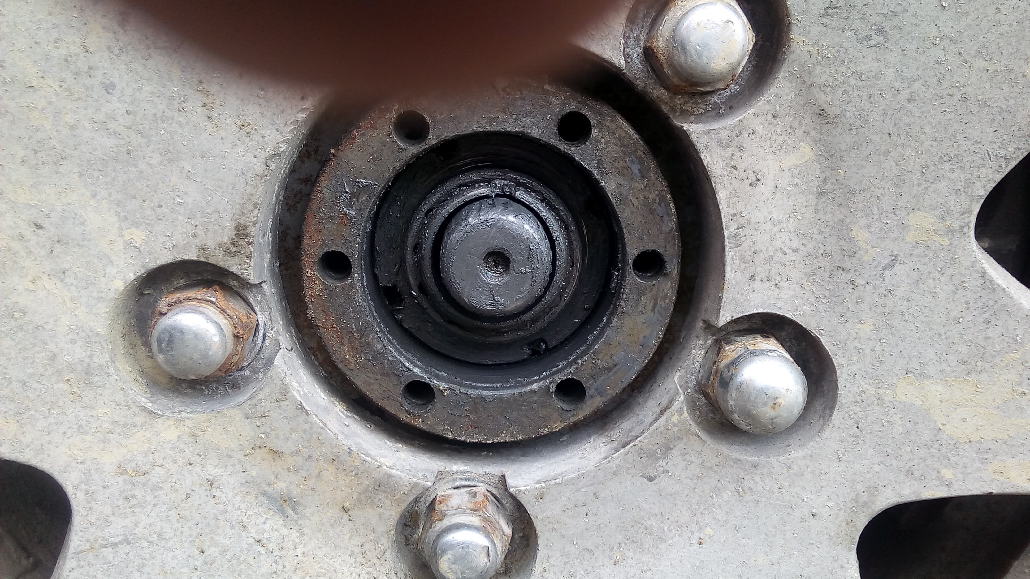

всем привет, не вкл полный привод( граната наружняя туды сюды гуляет smile.gif ) что не так ? это автоматические ?
фото
последние три фото вскрыта муфта с одной стороны

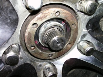

а хде шайба со стопорным кольцом?иль болтиком вал крепили?
автоматы....но муфта,где болтик походу переделана на постоянку dumai.gif ,либо вал крепили,заместо стопора dumai.gif dumai.gif dumai.gif -не являюсь экспертом,поправьте B200.gif

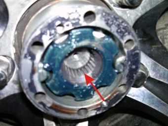

это вакумные... похоже дохлые... а тот болтик что в хабе прикручиваеца к шрусу (колхоз вопщем это)... тебе надо поставить шайбу и стопорное кольцо
а хабы переделать под "болтики"... )))

один фих дохлые и переделывать под "болтики"... даж трёхшиповок нет потому и подумал что вакумы... и на автоматах kia надпись должна быть а на вакумных чёрные полностью )))

на фото выше видно -должно быть :шайба и стопорное колечко B020.gif
