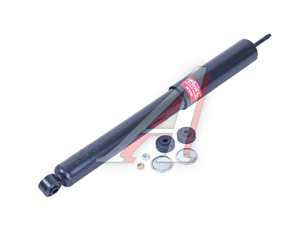

Самый правильный лифт - именно за счет удлиненных пружин+амортизаторов с большим ходом (от Крузаков 80-х, например, или из ФАКа http://www.sportage-club.com/ipb/index.php?showtopic=4357 ). Второй вариант, - проставки под пружины - машину просто поднимает, но не увеличивает, увы, ходы подвески, (увеличение приветствуется на пересеченке), в комплекте надо под амортизаторы или сверху, или снизу разные доп. элементы вставлять, шоб аморты не убить.
Сам езжу на Monroe D7007 спереди и на Kayaba MonoMax 565027 (от TLC-80) сзади. Это амортизаторы. Лифт порядка 50 мм.

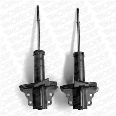

я, себе брал, такие, аморты-Monroe D 7007.
два года , уже на них катаюсь всё в норме
Параметры
Рабочая среда амортизатора
Газовый
Серия
Adventure
Система амортизатора
двухтрубный
на зад, ставил волговские, они умирали быстро, в итоге надоело всё это, и заказал каябу,.поставил их, и забыл,, всё стало в нормеПрикрепленное изображение задние поставил такие

post Apr 30 2016, 02:33 PM
Сообщение #193
Ребят-подскажите 32a.gif при таком выдвижении штока амортизатора,каково их состояние? Сайт32a.gif

post May 1 2016, 08:49 AM
Сообщение #195
Цитата(lutohinai @ Apr 30 2016, 07:26 PM) *
У меня новые также выходили
у меня также новые монро выходили,поставил их.....а эти снятые также выдвигаются....вот думаю,это особенность монровских или так не должно быть? dumai.gif

А по какой причине менял??? У меня новые также выдвигаются, м.б. даже еще медленнее.
post May 2 2016, 05:46 AM
Сообщение #198
ПЕРЕбирал подвеску,пружины мерсовские ставил,старые амо медленно выдвигались,думал хана им...новые также выдвигались,решил новые поставить....эти теперь лежат без делу sad.gif

Стоят Адвентур уже около 4х лет, припоминаю - тоже тугое сжатие и медленный выход штока (значит помогает пружинам гасить резкое сжатие и не даёт сразу им "отпружинить" - ТО ЕСТЬ ГАСИТ КОЛЕБАНИЯ (РАСКАЧКУ), ЧЕГО ОТ НИХ И ТРЕБУЕТСЯ B178.gif ), души не чаю rulez.gif , если придется - их же буду искать,
ЗЫ: на задке - аналогичные ...! rulez.gif
Я б забрал, но с финиками не ахти, да и не знаю - когда пригодятся! smile.gif
