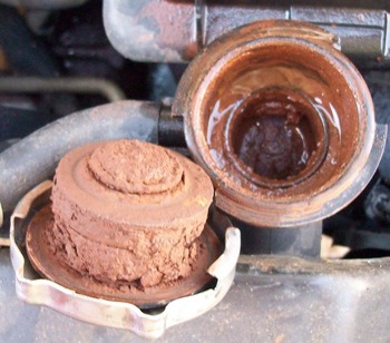

Помогите решить проблему. Антифриз кулстрим премиум: на крышке радиатора образуется сметано- образный осадок ржавого цвета Прикрепленное изображение
Фото не мое, но осадок один в один как у меня. В виду этого эффективность охлаждения стала меньше, это ощущается по частым срабатываниям вентилятора охлаждения и меньшей теплоотдачи печки. В прошлом году летом антифриз был поменян с кулстрим премиум на кулстрим премиум в виду такого же осадка с многократной промывкой. Ни одного отрицательного отзыва про этот антифриз не нашел. Может была у кого такая проблема?

post May 4 2016, 11:39 AM
Сообщение #170
Сообщений: 927
Регистрация: 28-March 08
Пользователь №: 4,841
Антифриз тут не причём,- это в систему охлаждения где-то масло попадает! dumai.gif
Обычно бывает наоборот.
+7 916 607 3858

post May 4 2016, 12:14 PM
Сообщение #171
Сообщений: 48
Регистрация: 27-August 12
Пользователь №: 10,944
Давление в системе есть и при открытии на горячем двигателе и на остывшем. Крышка радиатора вот только не внушает доверия-все уплотнения в трещинах. Но даже при такой крышке она держит давление.

post May 4 2016, 01:31 PM
Сообщение #172
В давние годы было у меня подобное. Правда еще на Жигулях, но думаю это не имеет значения. Тоже была бурая пена. Я как-то забил на это, хотя в расширительном бачке как глина образовалась в осадке.
Так вот, когда менял помпу, посмотрел на нее изнутри, то ужаснулся - вся поверхность была в ямах и канавах. Даже удивительно, как блок не проело до дыр.
Все промывал, жидкость менял.
Думаю и у вас то же самое - левый антифриз. Т.е. это какая-то жижа с добавлением кислоты или подобного, чтобы не замерзала.
Я бы немедля ее вылил, промыл систему раз дцать, поездил бы лето на воде, потом еще промыл и залил другой антифриз.
Тип вашего антифриза значения не имеет, наверняка вам всучили голимый левак.
По поводу масла - не думаю. Это наоборот, когда антифриз попадает в поддон, то масло взбивается в желтую пену. А тут и маслу особо взяться неоткуда и пена коричневая - ржавчина. Что-то жрет мотор изнутри.
СКН
post May 4 2016, 03:14 PM
Сообщение #173
Сообщений: 48
Да вот и я грешу на антифриз. Потому что прошлым летом промывал и когда ездил на воде все было ок. А потом залил опять такой же антифриз, проездил зиму и все опять повторилось как и было. Теперь у меня назревает мнение что антифриз CoolStream Premium Прикрепленное изображение не идет в наш автомобиль. Кто пользовал данную марку отпишитесь пожалуйста B056.gif Были ли у вас проблемы B178.gif

post May 4 2016, 05:06 PM
Сообщение #174
Дзержинск под боком B228.gif Залей местного.Феликс ,например.Масло из автомата может попадает dumai.gif
Ермыч
post May 4 2016, 07:42 PM
Сообщение #175
Сообщений: 2,999
Регистрация: 17-December 13
Пользователь №: 12,754
место дислокации: Брянск
Цитата(СКН @ May 4 2016, 03:14 PM) *
..........А потом залил опять такой же антифриз, проездил зиму и все опять повторилось как и было. ..........
"Только бледнолицый может наступить на одни и те же грабли дважды..."
Срочно сливайте, или теперь уже вытряхивайте из системы эту гадость. Сильно и долго промывайте систему. Я бы отсоединил радиатор от системы, сделал переходники на патрубки, подключил воду под напором и промывал бы радиатор отдельно, а систему отдельно. Не сделав этого ездить нельзя - уже видимо забита система прилично и можно запросто перегреть двигатель или забить систему вообще капитально. Печку можно забить, канал прогрева дросселя. После промывки и прогона на воде, заливайте Дзержинский антифриз X-FREEZE RED 12.
Фотография, которую Вы разместили, фигурирует в явно заказной статье с заказным тестом - http://www.autodela.ru/main/top/test/test_antifreeze_2014
Сейчас большинство статей и тестов пишется не объективно, а на заказ. Естественное явление свободного рынка, когда деньги выше нравственности и объективности.
Tuc
post May 4 2016, 09:58 PM
Сообщение #176
Сообщений: 5,083
Регистрация: 8-March 10
Пользователь №: 7,570
место дислокации: Центр
пользуюсь
вернее пользовался
наблюдалось такая же "ржавчина" в небольших количсетвах
скоро буду радиатор менять и перейду на другой антифриз
пока доливаю сакуру зеленую или сиберию
СКН
post May 5 2016, 11:16 AM
Сообщение #177
Сообщений: 48
Согласен с вами. Но в силу объективных причин после покупки машины я залил именно этот антифриз, систему толком не промыл после старого антифриза. Вот и грешил я на осадок из-за остатков старого антифриза. Поэтому был снова залит этот же антифриз, но уже после капитальной промывки.

Ден2
post May 5 2016, 11:24 AM
Сообщение #178
Сообщений: 778
Регистрация: 2-June 13
Из: Белгород
Пользователь №: 12,080
место дислокации: Белгород
Я бы вообще всё слил, поездил на воде месяц другой, сделав несколько смен, а под осень залил бы Феликс. Катаюсь на нем уже два года без проблем и в морозы, и в жару.

СКН
post May 5 2016, 11:40 AM
Сообщение #179
Сообщений: 48
Ну это понятно предстоит процедура промывки всей системы. Так и в прошлом году я проводил её примерно месяца 1,5 по времени. Ну как то Феликсу не очень доверяю, dumai.gif м.б. конечно зря и надо придерживаться поддержке собственных производителей 42a.gif
