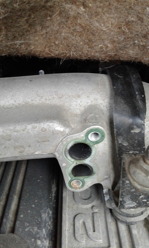

Дорогие собратья по оружию, подскажите неопытному товарищу куда лезть. Проблема в следующем:
Двигатель всегда работает ровно. На холостых, при прогреве, как положено сначала 1100об, затем по мере нагрева падает до 800-802об(стоит мультитроник, так что циферки видно хорошо). Но во время поездки, при сбросе газа или остановке на светофоре холостые падают до 640об. Обороты не плавающие, двигатель работает без пропусков(не троит). Посоветуйте в чём может быть проблема. dumai.gif

попробуй почистить -РХХ-регулятор холостого хода,,
мне помогло,,,-возьми очиститель карбюратора,, сними датчик побрызгай, его внутри,, и в колектор,,
потом всё продуй компрессором,,
ДАТЧИК-этот находится в районе клапанной крышки,,
не забудь проверить. разьём у него, бывает такое, что контакты окисляются,, ил ещё хуже провода отгнивают laugh.gif
