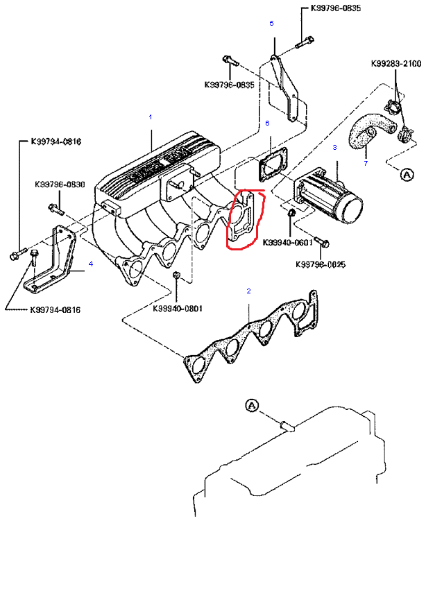

Цитата(vlad_io @ Aug 9 2016, 11:17 PM) *
А вакуум в моей машинке отбирается с 4-го цилиндра, так он не работает, соответственно и вакуумник не работает.
Может в этом причина? Нет компрессии в 4м цилиндре? Или сильнейший подсос воздуха в 4й.
Потому что это бред. Если в цилиндр не будет поступать топливо, но поршень в нем будет ходить, туда сюда, то этот поршень будет воздух вдувать и выдувать, ему пофиг из-за топлива он ходит или из-за 1,2,3 поршня. Вакуум должен быть, ну а так как нет, смотри возможные причины выше.

У меня в дороге отказали 2 и 3 цилиндр. Доехал до дома на 1 и 4м.. Разницу в тормозах не почувствовал.
Еще если просто ехать с горки на передаче, двигатель не заведен, просто крутится, тормоза прекрасно работают. Ну или во время езды, выключить зажигание, тоже самое будет.
Единственное, у вас дорестайл, как я понимаю.
Там впускной коллектор другой.
Выделил, тут вакуум на тормоза идет? Но все равно вакуум должен быть, это физика, поршень ходит туда сюда, качает воздух, не важно, льет форса или нет. Поправте меня если я не ..
