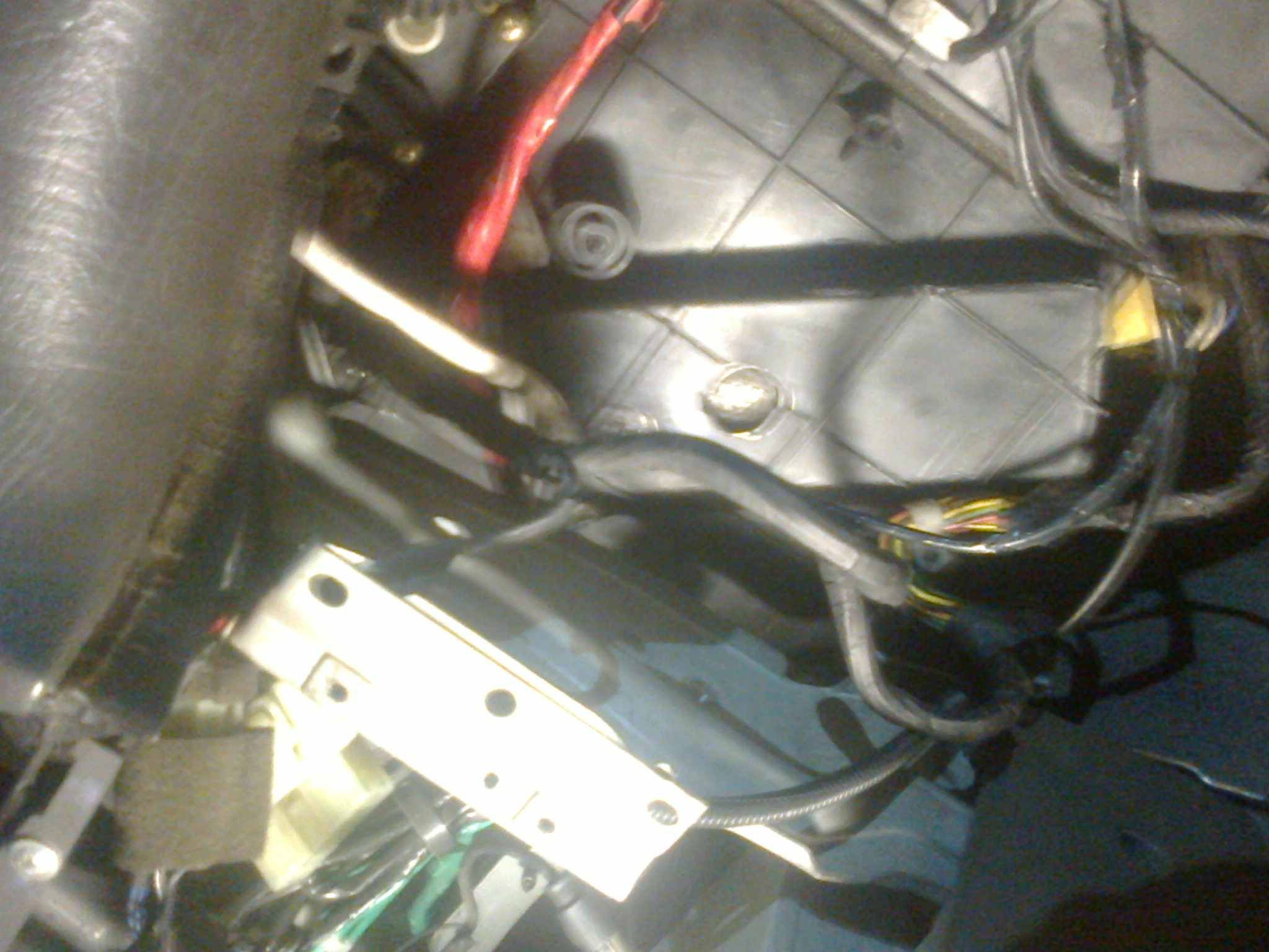

После обеда - снял крышку, батарею, воздуховод. Добрался до транспортного кронштейна и отвернул.
Все довольно просто. Ключом на 12 страгиваются 4 болта, на ощупь. Работать одной рукой со стороны аккумулятора, другой сверху. Когда стронуты - идут практически от руки. Раз за оборот немного подклинивают. Можно напрячься и рукой проходить, можно ключиком помогать.
После снятия кронштейна и решения вопросов с печкой - на забудьте завернуть обратно два болта, на которых крепятся пластины жгута, который за мотором.
Добрался, поковырялся с патрубками - хомуты ни в какую. Световой день закончился, дождь начался. Накинул взад воздуховод и поехал за инструментом. Будем побеждать хомуты этим:

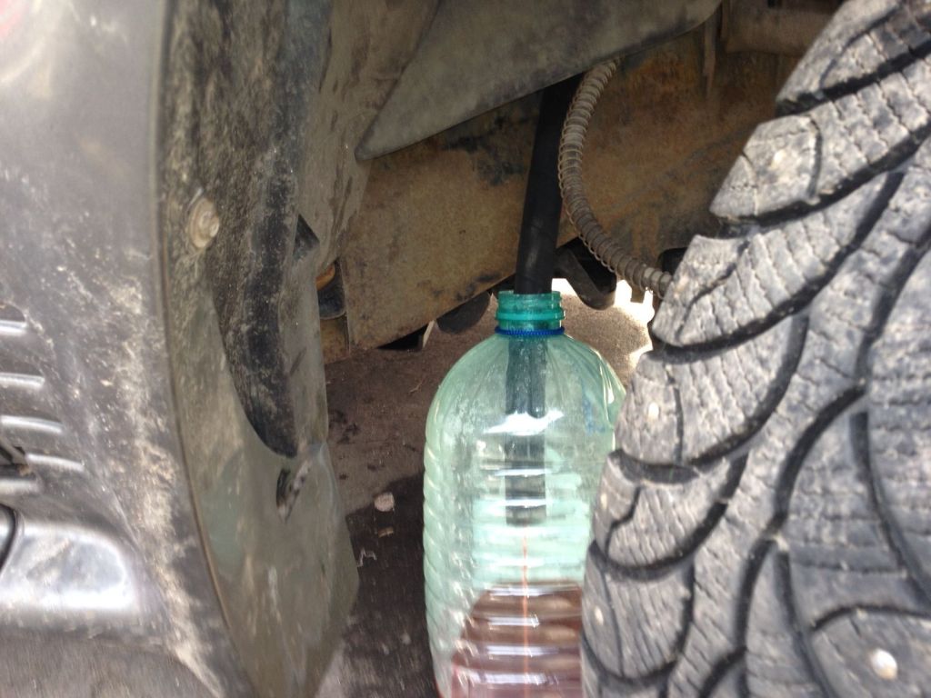

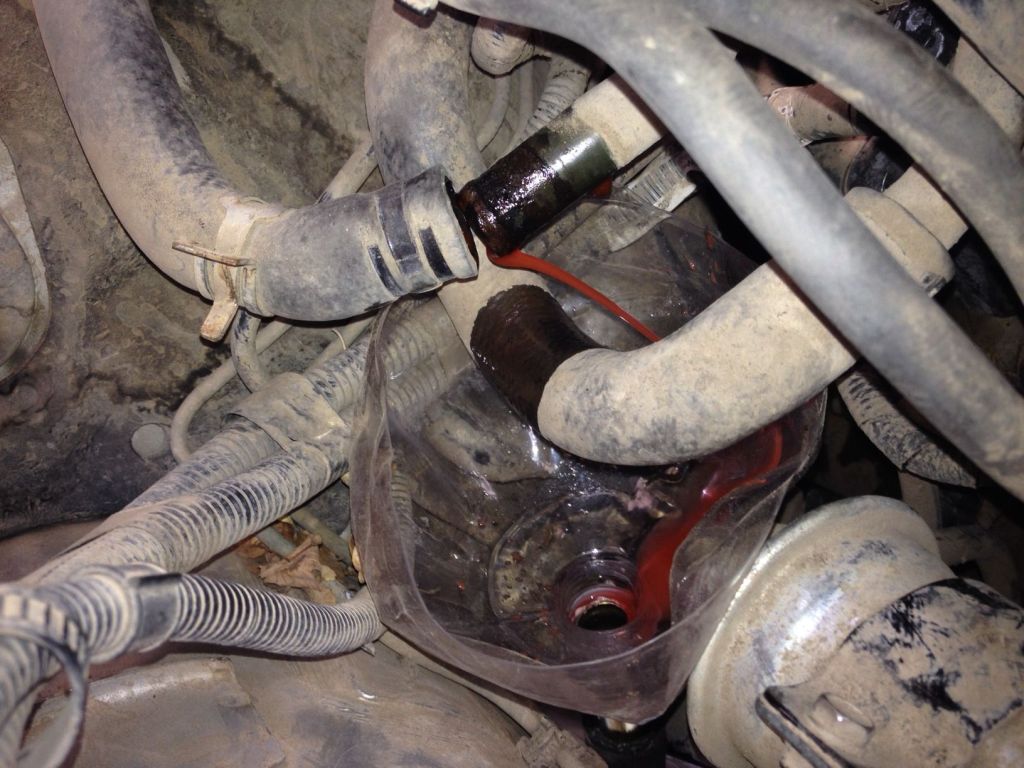

В общем, поставил.
Так как делал все на парковке под открытым небом - слив жидкости - не вариант. Сделал остроумно. Отрезал бутылку, изолентой вкрячил в нее соединительный патрубок на 18, на него отрез шланга на 18 (что было). Шланг пропустил между крылом и рамой. Бутылку затолкал под шланги печки над топливным фильтром. Шланг опустил в бутыль за правым передним колесом. Скинул хомут и осторожно растащил верхнюю трубку (она все равно ниже печки - этого достаточно). Щелью в соединении можно контролировать поток. Когда первый литр выйдет - можно поставить на свободный слив и приоткрыть пробку радиатора. Тогда побежит веселее. Сливается около 3 литров. Соединяем трубки обратно.
Далее, скидываем воздуховод. Купленными зажимными клещами снимал и хомуты, и страгивал шланги с трубок печки. В общем снялись относительно нормально.

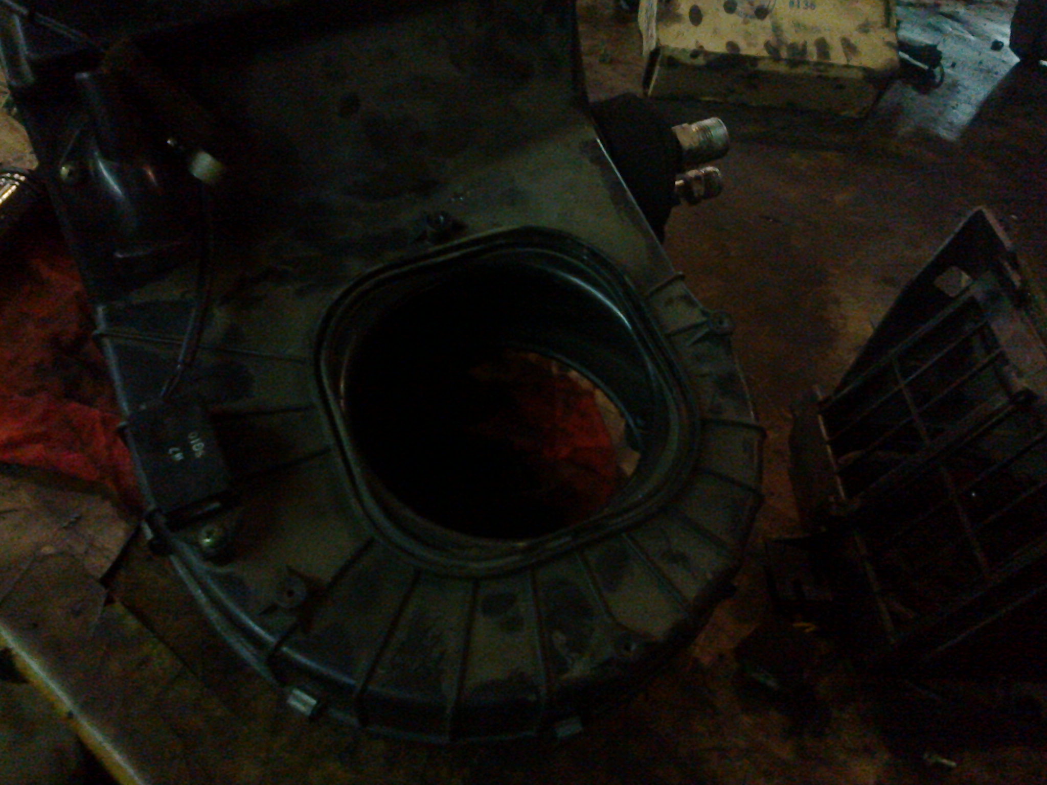

Дальше дорезал крышку радиатора, вытащил. Справа приклепал уголок. Слева и так есть отлив под саморез.
Думал, что самый умный, и приклепал к крышке две полоски. При затягивании - панелька согнулась дугой - и ноль прилегания, как результат. Пришлось мутить цельный кусок из алюминиевого профиля. Проблема, что из-за стойки и тяги должен быть почти плоский. Короче лучше взять все-таки стальную полоску. Потоньше, да пошире. Но тягу все равно чуть-чуть подогнул по месту, чтобы ни за что не цепляла. Но уж что сделал, то сделал. Намазал край силиконом, притянул, надел патрубки и хомуты. Залил жижи.
Пользуясь возможностью скинул вентилятор. Нда... Вытряхнул охапку осенних воспоминаний... Очень помогло. Дует сильно и тихо.
Собрал стойку, сунул на место магнитолу. Завтра салон, устал уже.
PS: хз почему - форум фотки переворачивает. Сливается у меня жижа в небо smile.gif

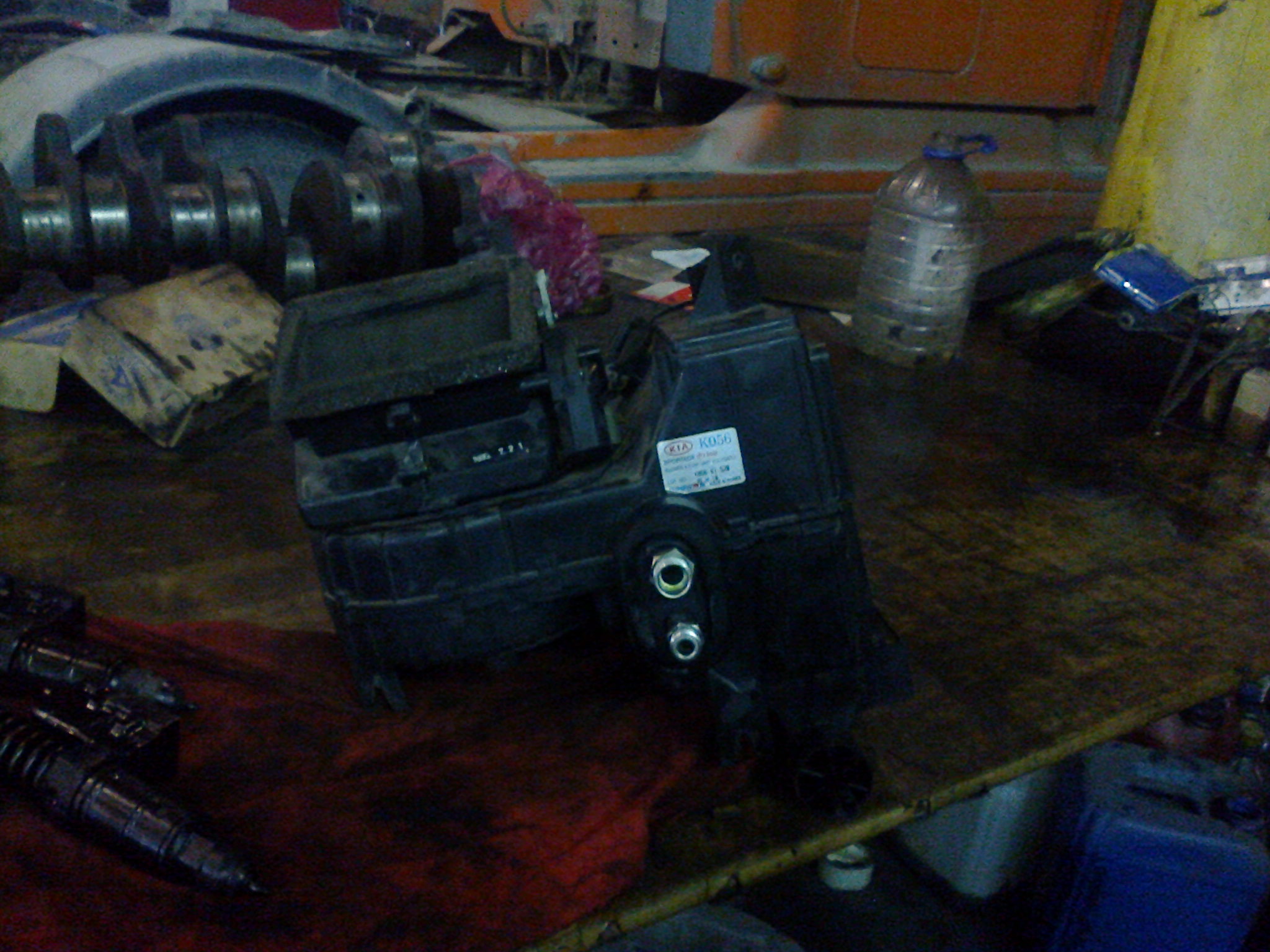

Эксперимент предварительно удачный.
Там, где были бреши - накапал цианоакрилат, отсосал давление (чтобы втянулся), поставил сушить. Утром продул в ведре - пузьрьков нет. Как цианоакрилат держит карбоксилы и этиленгликоль при +100С - я не знаю, и пробовать не хочется. Но колхозная охлаждалка теперь на всякий случай есть.
Еще одна заметка - на свет ячейки внутри радиатора очень сильно забиты кусками накипи.
Раз уж тут такая мощная тема по замене радиатора - предлагаю сразу дать ссылку на правильную промывку системы. Т.к промывать, видимо, придется. Но радиатор печки на это время придется исключить, т.к.:
1. Он новый
2. Он очень мелкий, и все, что смоется, осядет на нем;
Вот нашел:
http://www.cars4x4.ru/Kia-Sportage/4_2_5.htm
А теперь - модификация:
- См. фотки раньше - как я сливал.
- Взять отрезок шланга на 16
- Замкнуть им патрубки, выходящие из двигателя к печке. К ним доступ простой.
Таким образом обойдя радиатор печки.
Понадобится прокладка термостата:
