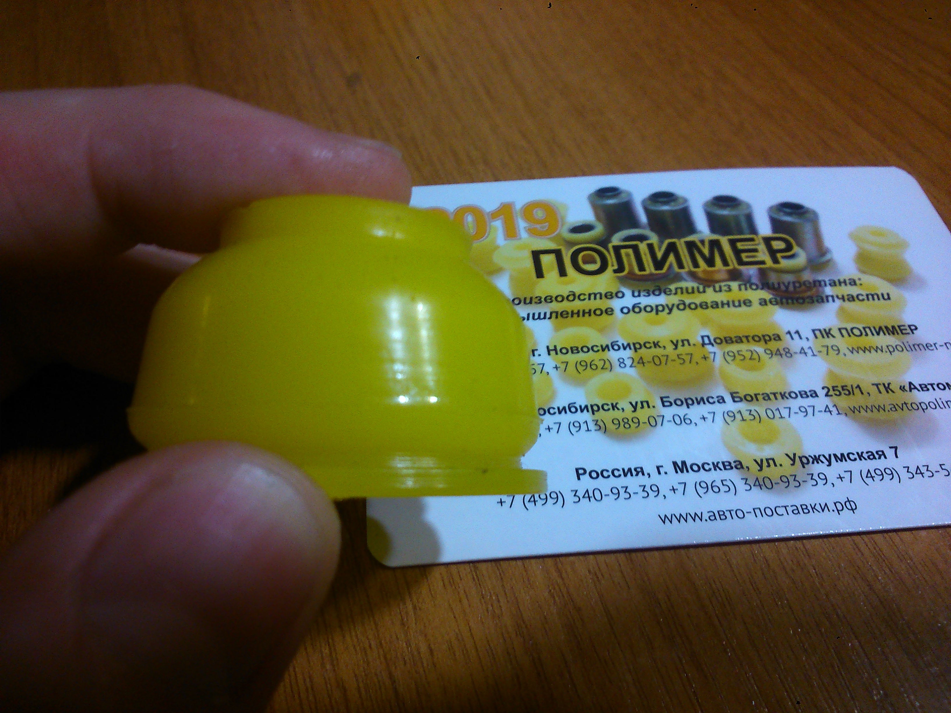

Заказал себе пыльники полиуретановые. Сайт
Посмотрим, как сядут.

Пользователь №: 10,070
Пришли давно пыльники, качеством доволен, очень эластичные, мягкие. Сели на рычаг быстро и легко, но плотно, т. к. по размерам идеально вышло. Но быстро слетел пыльник стоило палец наклонить (но это понятно). Проточил бортики, стянул. Теперь сидит ровно, никуда не слетает. h975g.GIF rulez.gif
