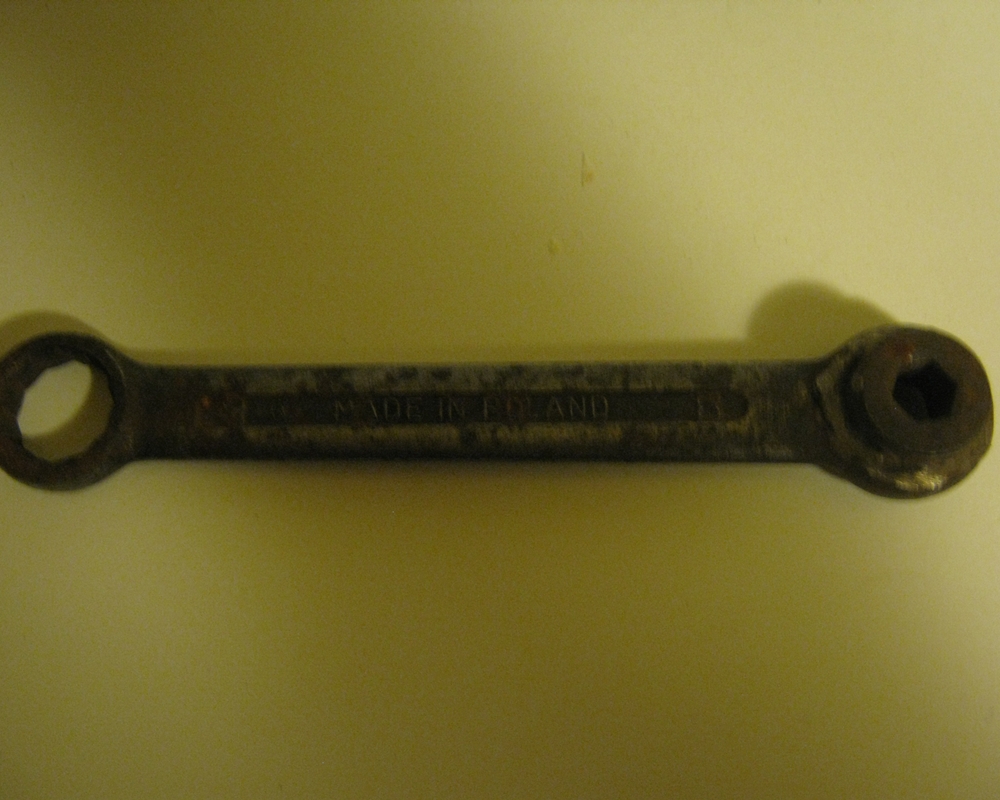

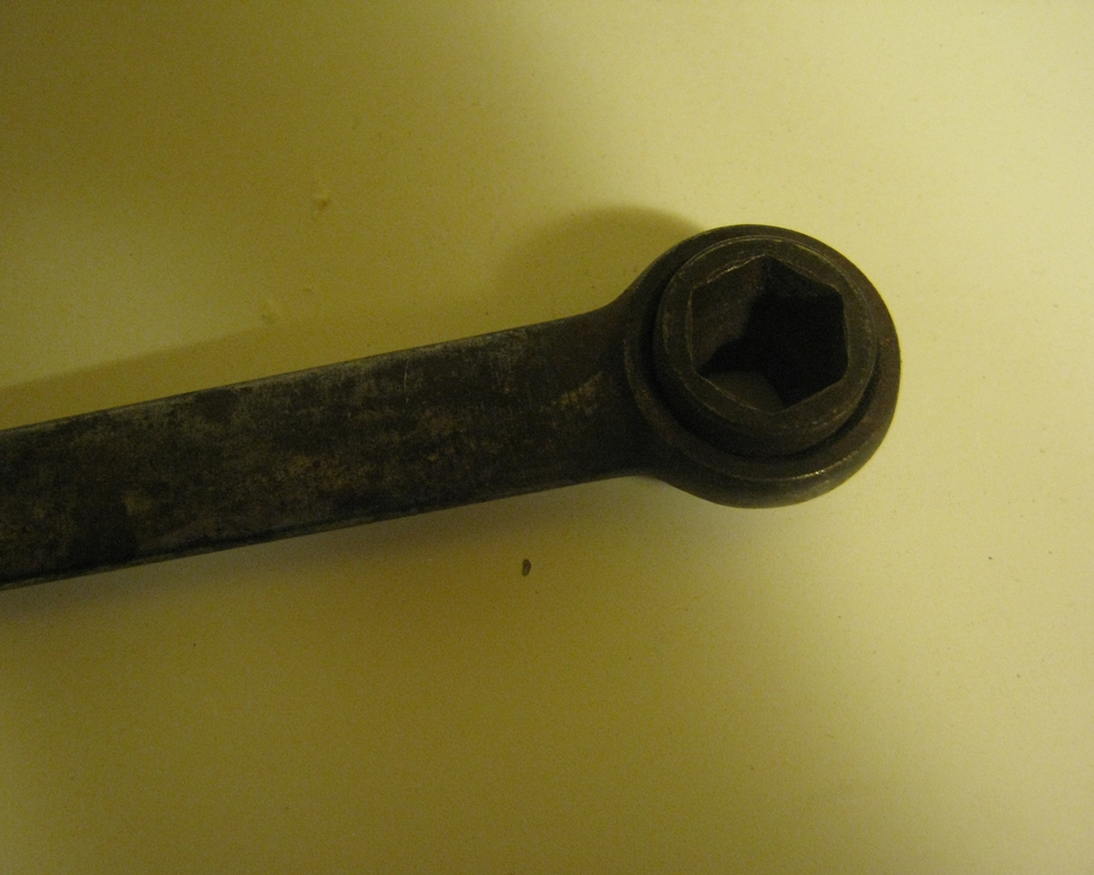

Ну, это что-бы головки не ломать Прикрепленное изображение Прикрепленное изображение
Можно бить хоть кувалдой,- закисший болт срезается вместе с гайкой(ключ накидной на 23 плюс головка на 17,прихвачено сваркой)
Кстати, замена комплектных тяг с сайлентами может оказаться дешевле перепрессовки копеечных сайлентов в старые тяги! dumai.gif
