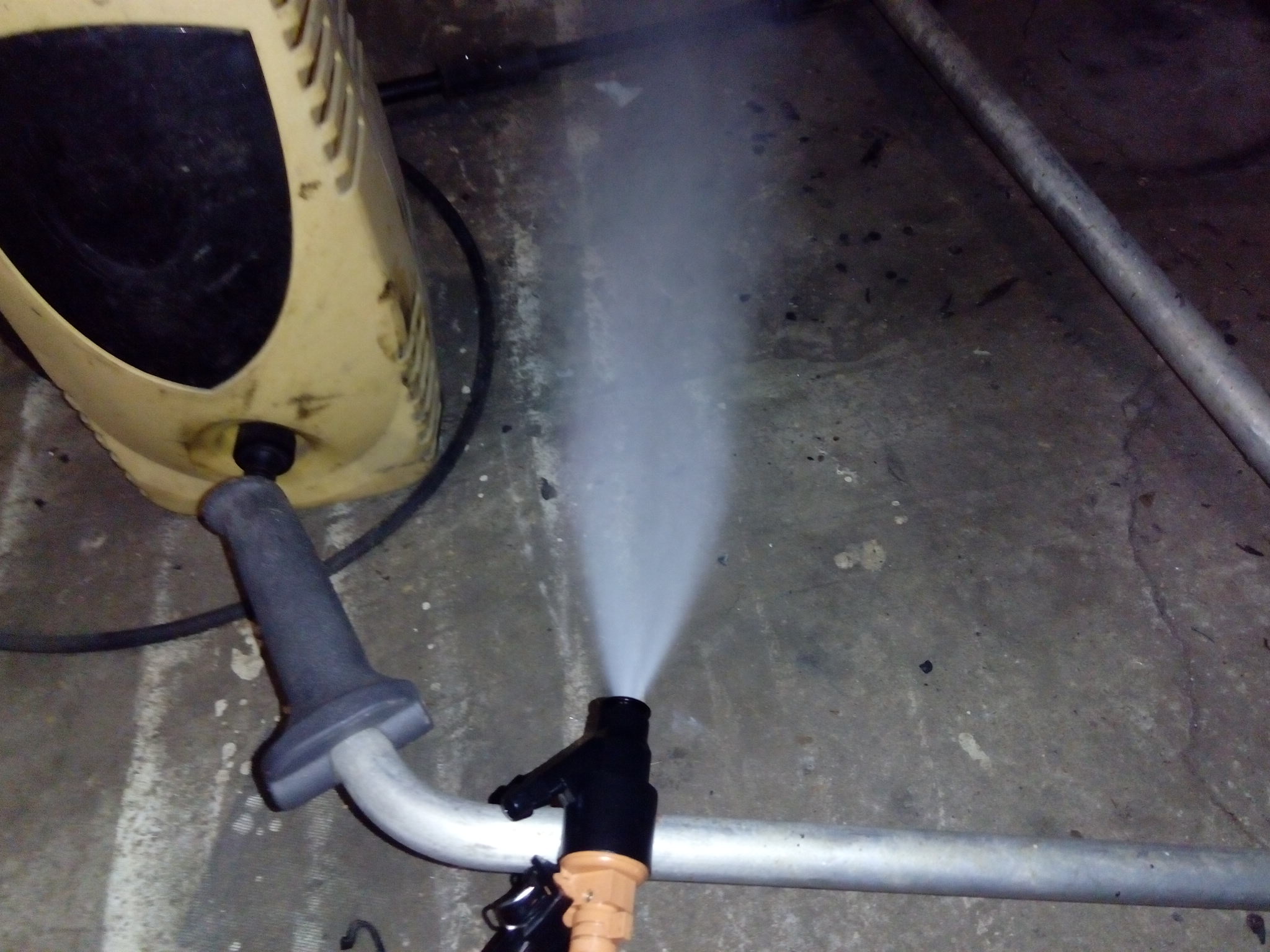

Обычная с забитым фильтром форсунка (от 16 клап) бъет крестообразной струей, чистая равномерным факелом пыли уже на 0,5 Бар.
То есть их проверять можно простейшим приспособлением? вплоть до обычной соски и давить руками?
Да. Исправная чистая форсунка дает туман с маленького давления, если еще и воздух давануть в штуцер обдува форсунки - факел будет ровный и вообще в виде просто тумана. Система обдува решает такой момент - она позволяет смешиваться топливу и воздуху уже у самого распылителя.
Производительность форсунки - это основной параметр её работоспособности. Его на глаз по распылу не проверишь.
