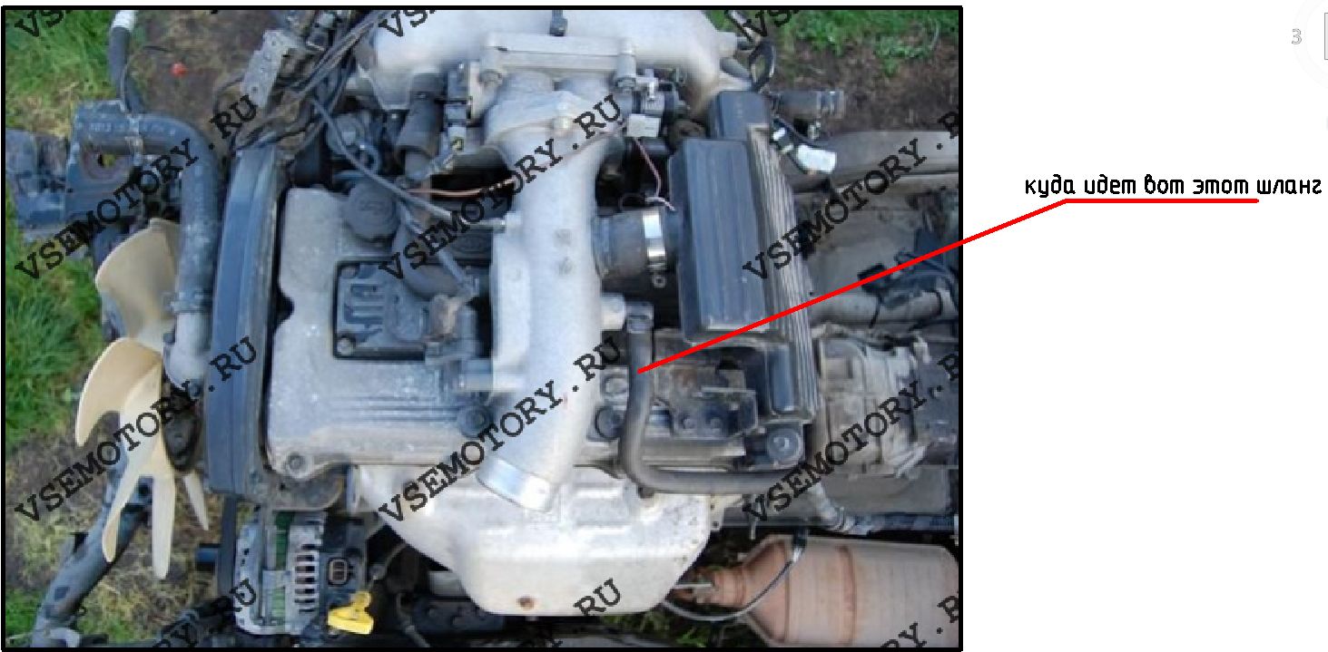

Добрый день.
В какой раз берусь перетряхивать впуск с пересмотром подсосов после морозов. И возник такой вопрос, что похоже у меня один из патрубков на моторе не туда соединен. Куда подключается шланг на фото? У меня он подсоединен к впускному коллектору после дросселя.
Иногда при нажатии тормоза обороты начинают падать, я так понимаю идет подсос воздуха через ваккумный усилитель тормоза. Отключить от двигателя не получится иначе тормозов толком не будет. Попробовал соединить патрубок с двигателя и шланг через вчетверо сложенную слегка промасленную тряпочку, прохождение воздуха уменьшилось и расход стал меньше на треть, более точно не могу пока сказать, температура на улице то -20 то -10.
Вопрос у меня в том - куда смотреть в вакуумный усилитель на предмет подсосов?
