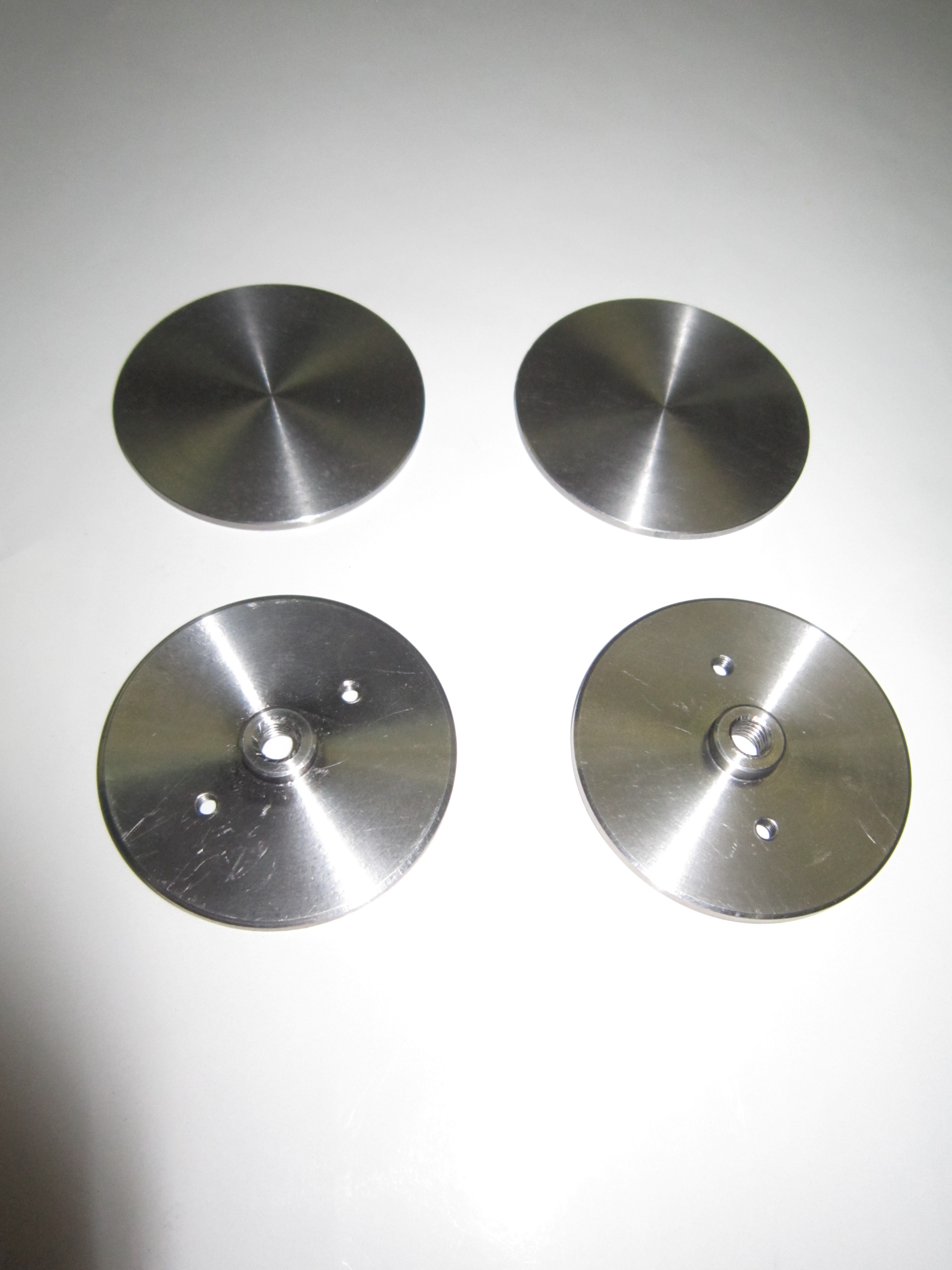

post Dec 15 2016, 01:36 PM
Сообщение #615
Цитата(Чел @ Apr 22 2016, 07:05 PM) *
Буду мерить сам!
Прямое включение все равно, видимо, исключу (наверное не смогу смириться, просто не смогу, так меня, техника-механика научили B020.gif , да и жизнь неоднократно подтвердила правильность учения ...)
Как я понял, все фабричные ручные хабы тоже подпружинены.
Однако, моя вторая переделеа хабов пока в проекте, а это - творческий процесс! ...
Замерил, нарисовал ...
Всё работает на ура! Теперь тупо открутил/закрутил до упора - это два положения вкл/выкл.
ЗЫ
[img]https://img-fotki.yandex.ru/get/137468/227423274.14/0_1d4554_de1df3b2_L.jpg[/img]
[img]https://img-fotki.yandex.ru/get/196631/227423274.14/0_1d4555_7849e025_L.jpg[/img]
[img]https://img-fotki.yandex.ru/get/96333/227423274.14/0_1d4556_d0a63741_L.jpg[/img]
[img]https://img-fotki.yandex.ru/get/196631/227423274.14/0_1d4557_9421b941_L.jpg[/img]
Вот вам и все размеры!
Самое сложное подобрать пружины, что бы гарантированно включали муфту, то есть сжимали плоскую пружину даже при условии густой смазки в мороз (в таких условиях КМК вакуум будет просто курить). Она похожа на клапанную нашемарочную - рынок или автомагазин в помощь!
post Dec 15 2016, 02:15 PM
Сообщение #616
Коля, все просто замечательно. Один маленький недостаток - шпилька выкрученная торчит. Это и по ногам может задеть и за пенек в лесу может зацепиться и отворотить полхаба.
Впрочем если у тебя колпак стоит, то нормально.
PS Пружинка на шпильке - это круто. Проблемы "зуб-в-зуб" не будет.
post Dec 15 2016, 03:41 PM
Сообщение #617
Спасибо, Александр! Польщен вниманием и добрым словом Гуру - приятно!
... Я когда еще первый раз делал боялся, что он торчит, но хоть и много ездил без колпаков - за 5 лет ни чего не случилось, давно перестал беспокоиться об этом. Но аккуратность хоть немного то нужна, хотя иногда в таких бяках оказываешься, что там можно и х... (хоть что biggrin.gif ) сломать!
1rfnz
post Dec 15 2016, 06:28 PM
Сообщение #618
Сообщений: 1,648
Регистрация: 1-January 14
Из: Оренбург
Пользователь №: 12,801
Мой вариант. Болт с гайкой выкл., без гайки вкл.. Можно использовать 4 болта можно 2, но с двумя гайками

post Dec 15 2016, 08:05 PM
Сообщение #620
<a href="http://...mg" target="_blank"></a>
Имеет место быть!
Меня не устроило - морочно:
1. держать постоянно 2 болта (или гайки, что одно... А они постоянно норовят потеряться B093.gif )
2. еще ключ на 10 (+)
4. попадает зуб на зуб,
5. высока вероятность закрутить не в резьбу, тогда и совсем закрутить,
5. в три раза (как минимум) дольше переключать (это без колпаков и без скручивания гаек, а с ними и того дольше! хоть это и минуты, но мне в ЛОМ!)
ИТОГО: кроме спец ключа - от всего избавился. И - даже под водой я ключиком подлезу и не заполню жижей наружную камеру когда выкручу болт (конечно эта ситуевина совсем жесть, но всяко бывает, а бывает, что несколько раз подряд, а бывает - в этот момент еще и минуса за бортом ... B093.gif ).
Владельцы заводских ручных хабов - подозреваю, что и они грешат отказом при замораживаниии воды в механизме.
Нет?
Не, я не рекламирую свой вариант - сложноват он в исполнении. Рекомендую готовым к этому ...
