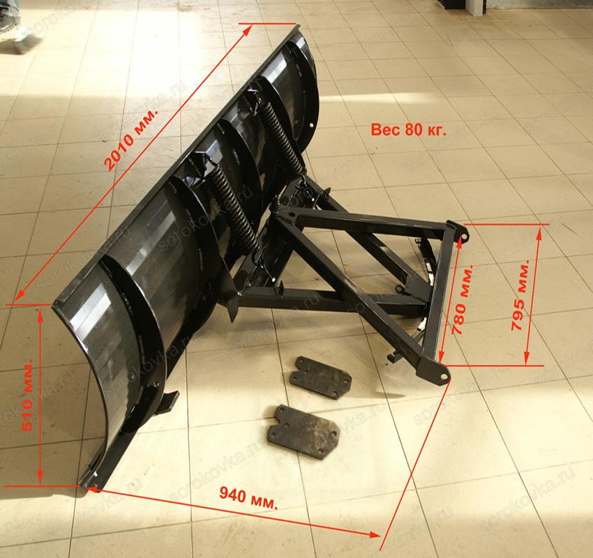

Александр Юрьевич, я себе на мотоблок Луч, прикупил 2 года назад шнеко-роторный снегоуборщик http://www.sale-techno.ru/index.php?productID=1321
Брал его в "Дачнике", за 16тыщщ. В этом году, после 3 выезда на уборку, сломал вал под навесное на мотоблоке. И теперь снегоуборочная насадка трудится у отца, в деревне. Батя доволен как слон :-)
а утяжелителями на колёсах, у нас используются опорные катки от ДТ-75.
себе взял http://www.championtool.ru/catalog/page125/st661bs/ -работать легче(манёвреннее), чем с навеской на мотоблоке.
Из "минусов" пользования шнеко-роторного снегоуборщика - либо кидаешь в сторону (до 12 метров кидает), либо перед собой (но будешь долго убирать). На земле остаётся около 6 сантиметров снега, отвалом чистится чище.
Видео процесса уборки снега, выложу чуть позже.
А на текущий момент, ведется работа по изготовлению вот такого отвала на спортажа http://www.sorokovka.ru/metall/catalog/298...sphrase_id=3828
Надо успеть сделать до дня рождения клуба - ребятам дорогу буду чистить.

если надо - размеры все могу снять.
Ведущий шкив мотоблока, доработан. На навеску сделан шкив бОльшего диаметра. Скорость движения меньше, а ротор быстрее крутит и дальше кидает.
post Jan 18 2017, 04:24 PM
Сообщение #80
Спасибо, если есть размеры, конечно пригодятся.
Замечание по поводу шкива тоже очень ценно. Я нигде явно не увидел, какие же обороты нужны шнеку и нужно ли переделывать шкив.
