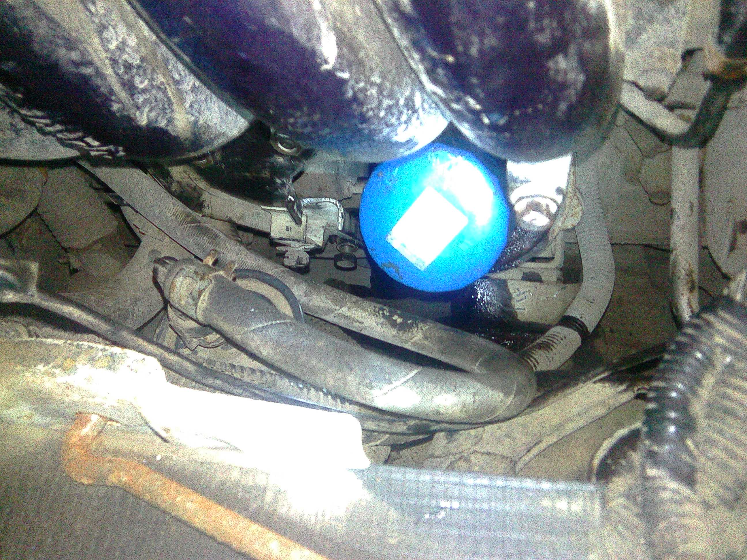

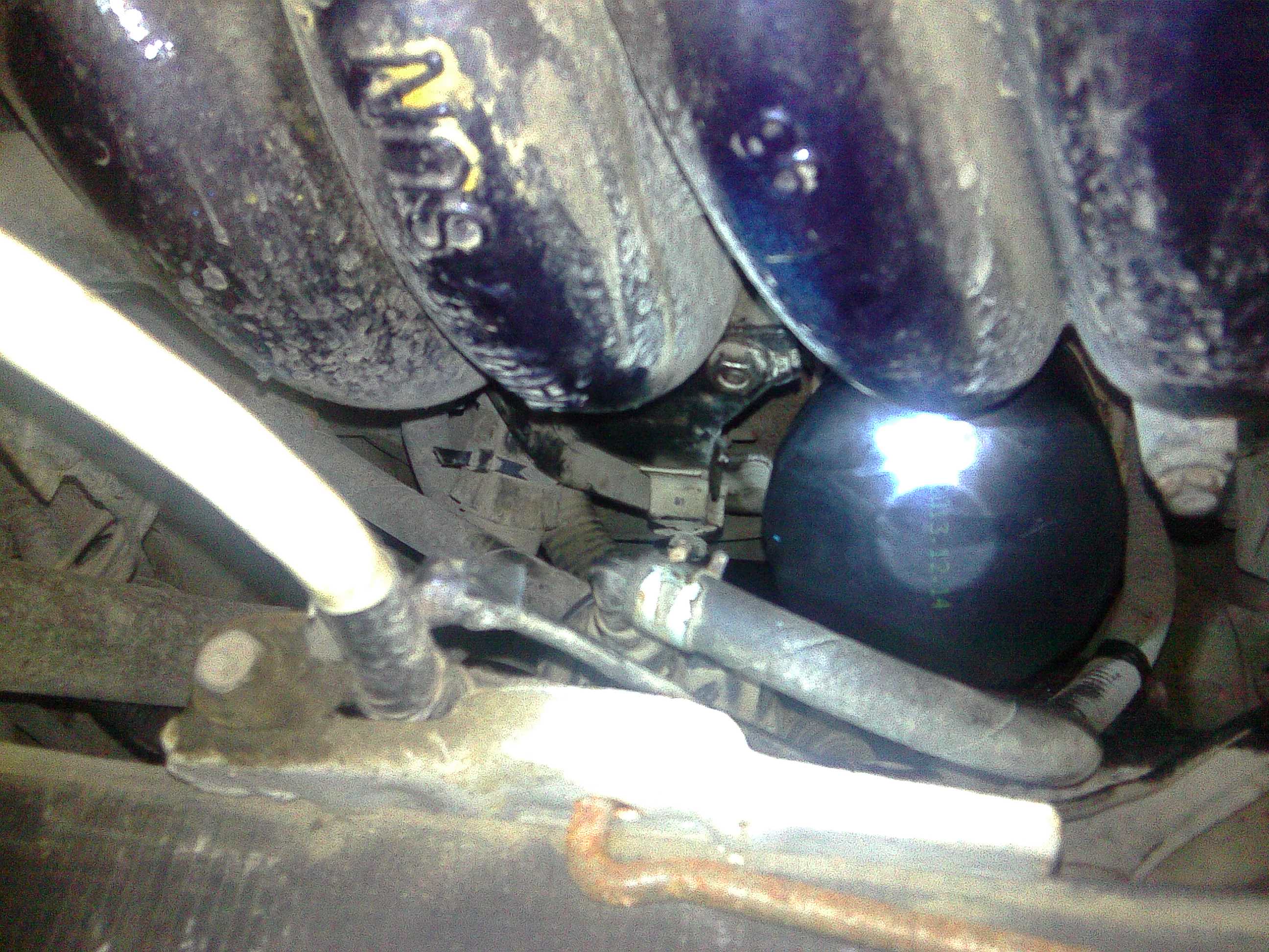

Попробовал поставить масляный фильтр побольше. Синий грязный с блестящей наклейкой - родной оригинальный фильтр. Всё влезло. По посадочным размерам фильтра одинаковые. Ставил на восьмиклапанный бензиновый мотор. Пришлось маленько подпилить крепёжную планку впускного коллектора, чтобы поставить самый большой фильтр. Крепёжная планка, походу, от мазды, не родная . Широкий маленький фильтр оказался не совсем удобен в плане надёжного закручивания, трудно ухватится грязными масляными руками. Большой фильтр влез весьма впритирку, от бензофильтра зазор 1 см. Уплотняющие резинки на всех фильтрах одинаковые - полукруглые, диаметры резинок одинаковые. У кого 16 клапанные моторы - смотрите сами, может быть что-то придётся допиливать, т.к. бензофильтры у всех стоят по-разному.
Коды фильтров:
PF4089 PATRON
FO503S JAPANPARTS
Фильтры подбирал по привлекательной цене, т.к. было непонятно влезет или нет.

При следующей замене масла,распили этот фильтр B020.gif Есть вероятность что катридж с бумагой размером как и в оригинальном. biggrin.gif Или гофра не такая частая.А вообще идеально длину и ширину бумаги у обоих замерить,это главный показатель фильтра- площадь фильтрации B228.gif

Самый большой фильтр в реальности выглядит просто огромным. Бумаги там будет явно больше чем в оригинальном, особенно если купить не Japanparts, а что-нибудь более достойное.
