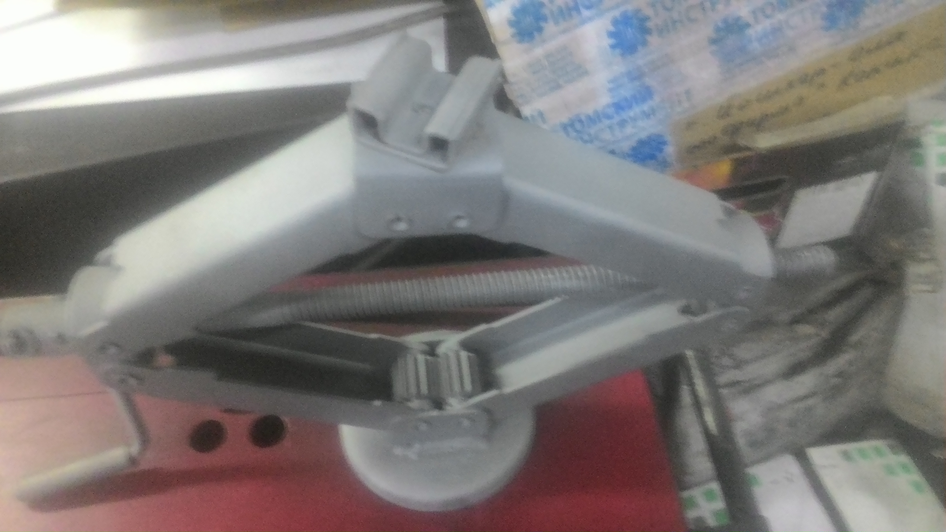

хештег Мое , на днях домкрат мне дали которым с 2003 не пользовались , ржавый в хлам со всех сторон . Посмотрел я на него ну думаю надо делать , вещь потому что хорошая Мэйдэ ин СССР и понеслась душа . Сначала так за шкурил , потом пескоструйка , соответствен потом Цинк нанес и уже потом только покрасил , резьбовые и подшипниковые элементы смазал и подлошку усилил , дабы не свернуло . Думаю лет 20 еще прослужит =)) За качество фото извините .

Называется * когда на работе делать нечего* )))

у моего штатного ромбика зубья которые за вертикаль отвечают испорчены
иногда бывает нужен 2ой домкрат
