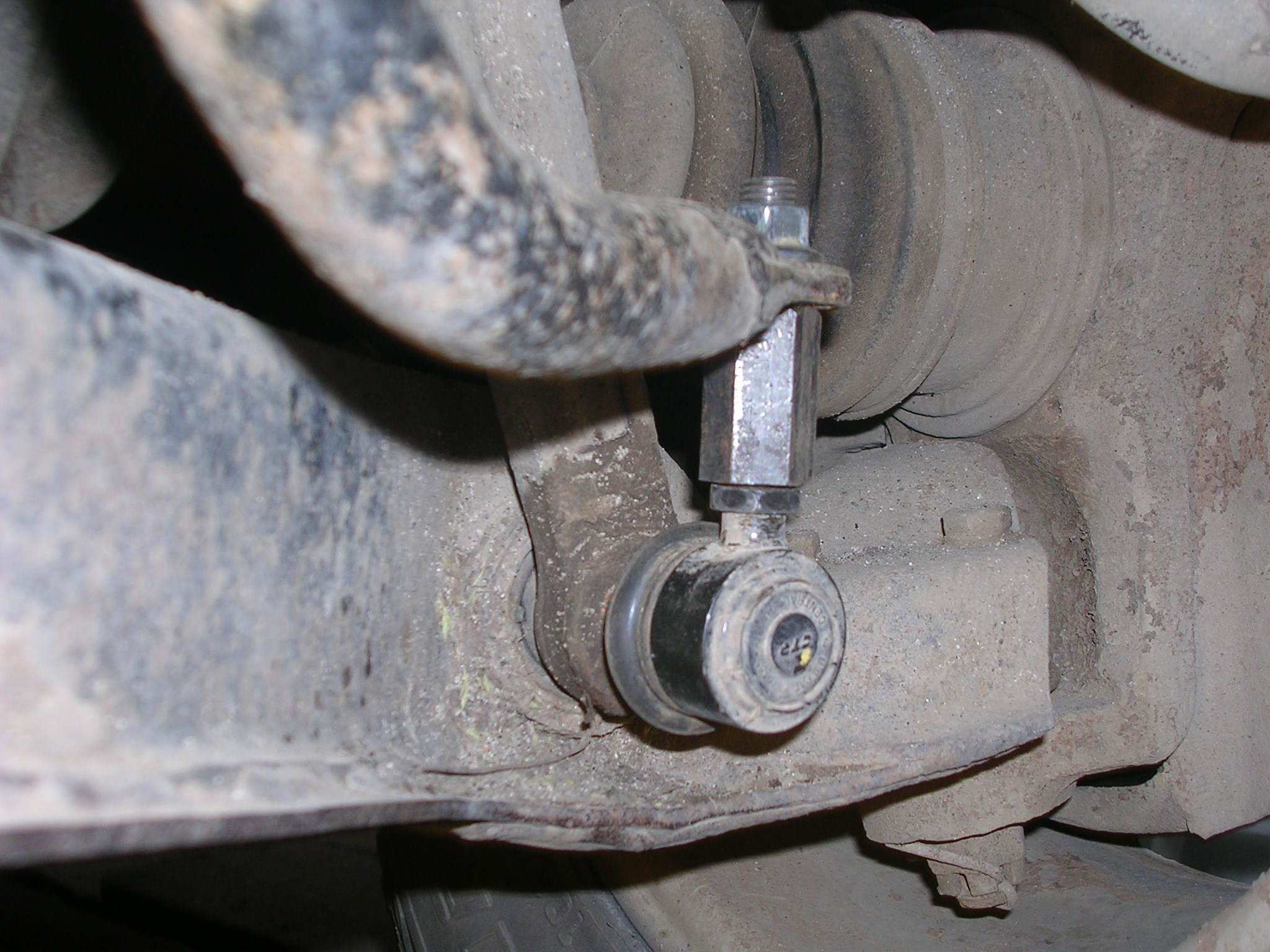

Подрезал Серегины проставыши на стабилизатор Тело у одного колеса на 10 мм но буквально для плотного закручиванивания не хватило 0,5 мм поэтому у второго колеса подрезал на 9мм, плюс укоротил верхнюю часть на 10 мм у каждого. По ощущениям просится еще мм 10 убрать, но тут получается надо укорачивать сначала еще и резьбу на пальце. Штанга стоять стала конечно попрямее. Получилось как то так.

Стас-видели тебя вчерась с Ленкой-машина ваще чотко смотрится B228.gif B162.gif B084.gif B084.gif B084.gif
