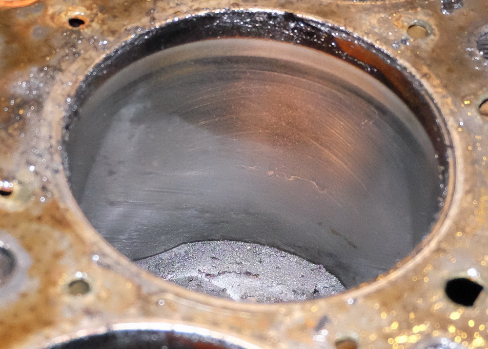

post Mar 11 2018, 09:44 PM
Сообщение #72
А я вот второй день мозг парю - ГБЦ снимать надо для замены прокладки, это как минимум, но
Не поменять ли кольца заодно? Ведь пробег уже 260 ткм, копрессия мерилась не так давно - 11-12атм, но расход бенза (11,5/18л) и масла (1л/2500км) по любому увеличен.
У кого опыт подобный был? Продлит ли это жизнь ДВС до капиталки, целесообразно ли? Просто раньше такое практиковалось на нашемарках, а сейчас - стоит ли? Или там еще и гемору добавляется с разборкой/сборкой на пару дней?
post Mar 12 2018, 12:26 PM
Сообщение #73
Как скинешь ГБЦ, увидишь, в каком состоянии стенки цилиндров, остался ли на них хон. Может, там уже идеальное "зеркало" и, по-хорошему, цилиндры надо заново хонинговать....
Вот, на моем, прошедшем чуть более 180 тыс. км. , хон еще был виден:
post Mar 12 2018, 01:46 PM
Сообщение #74
Всё так. И ещщо пять копеек - старое кольцо прирабатывается и прирабатывается цилиндр. Образуется маленький буртик. При установке нового кольца будут возникать ударные нагрузки при переходе этого буртика. Без хонингования цилиндров новые кольца не следует ставить.
post Mar 12 2018, 07:39 PM
Сообщение #75
Ок! Спасибо, всё усек! Даже вспомнил, что приходилось чуть хонинговать не выработанные части - сглаживать!

post Mar 17 2018, 11:49 AM
Сообщение #80
Вот, на моем, прошедшем чуть более 180 тыс. км. , хон еще был виден: ...
И у меня после 263 тыс.км виден! B198.gif (сам не видел, не трогал)
Поменял прокладку (Рейнз), кольца не трогал (пока). Во второй цилиндр попадал антифриз.
