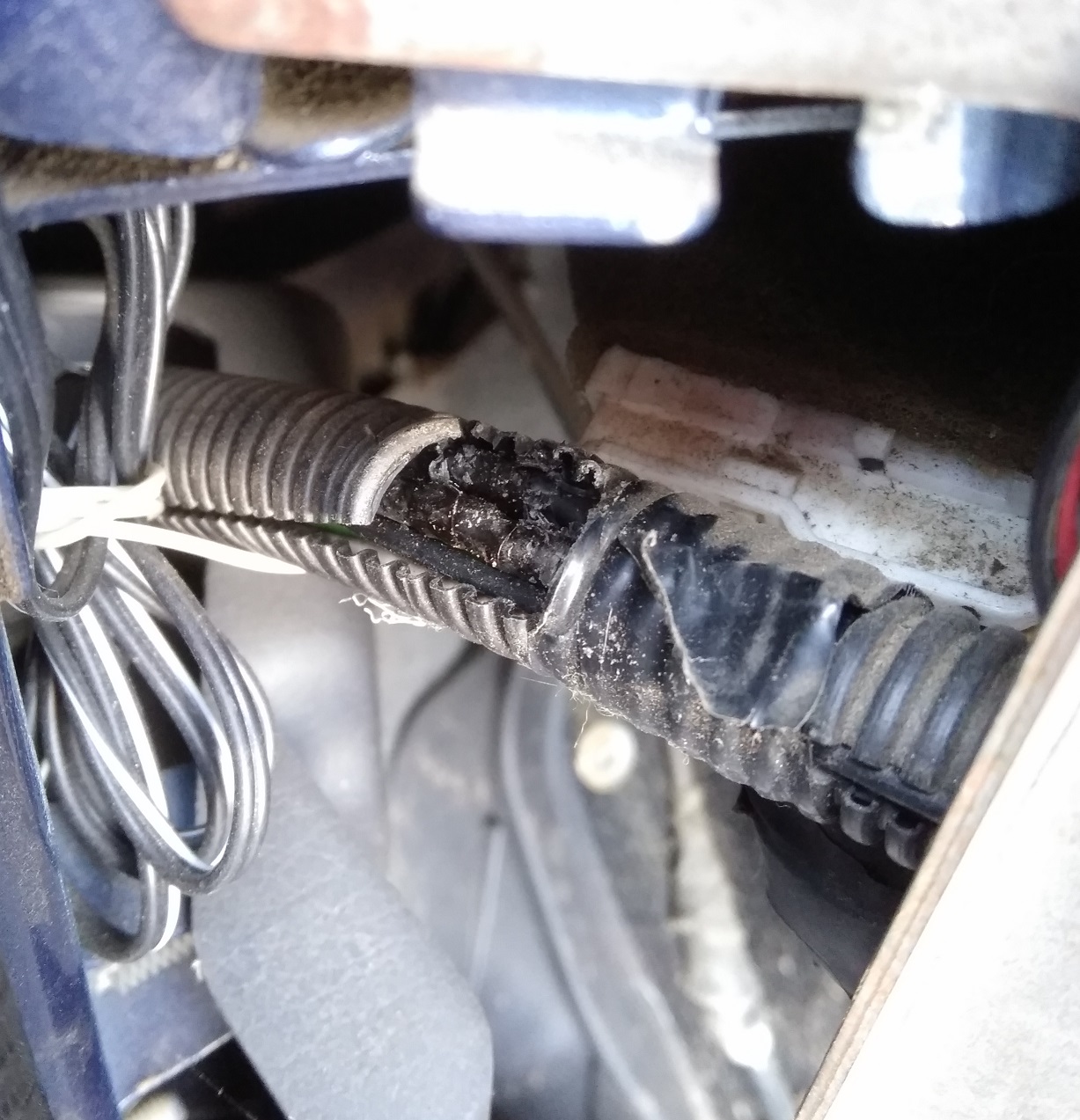

при подаче 12В реле оба щелкают
Цитата(mike482 @ Apr 24 2018, 12:06 PM) *
еще пара вариантов, на основе собственного опыта
1. проверить массовую клемму на акб и крепление массы к двигателю
2. перегрузить систему полностью, может иммобилайзер дурит (насколько я понял он блокирует насос)
когда в первый раз не завелась - АКБ отключали - про сигналку тож думали
авто без ИММО
после второго раза - акб снимал с авто и ставил на ночь на зарядку (на всякий случай)
масса д.б. рабочая - тут с плюсом недостача )
каждые полгода ездил на продление гарантии АКБ так что недозаряда не наблюдалось
утечки по плюсу и минусу вывел еще 3 года назад
забыл сегодня из дома мультиметр взять
так что завтра искать

Пришёл в гараж
Вставил обе релюхи
Решил проверить
Завелась
Зараза
Хуже нету на белом свету
А потом бац проблема есть и тд

Вот где собака порылась
Все таки проводка - скрутка от реле сигналки
