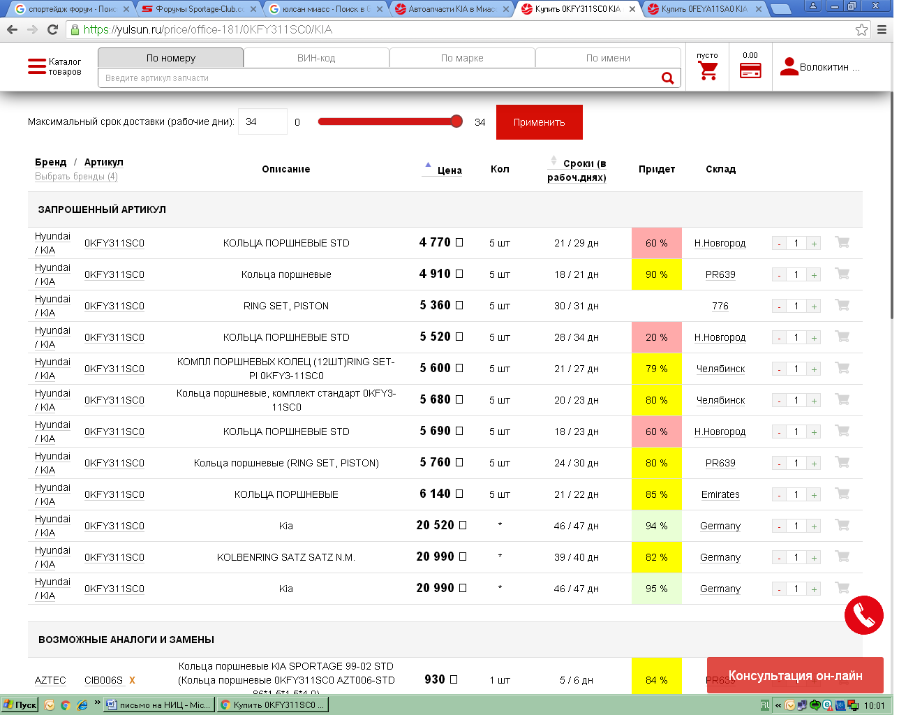

А в юлсуне смотрел?Прикрепленный файл  __________.bmp ( 3.77 мегабайт ) Кол-во скачиваний: 211
Прикрепленный файл  ___________1.bmp ( 3.77 мегабайт ) Кол-во скачиваний: 225
