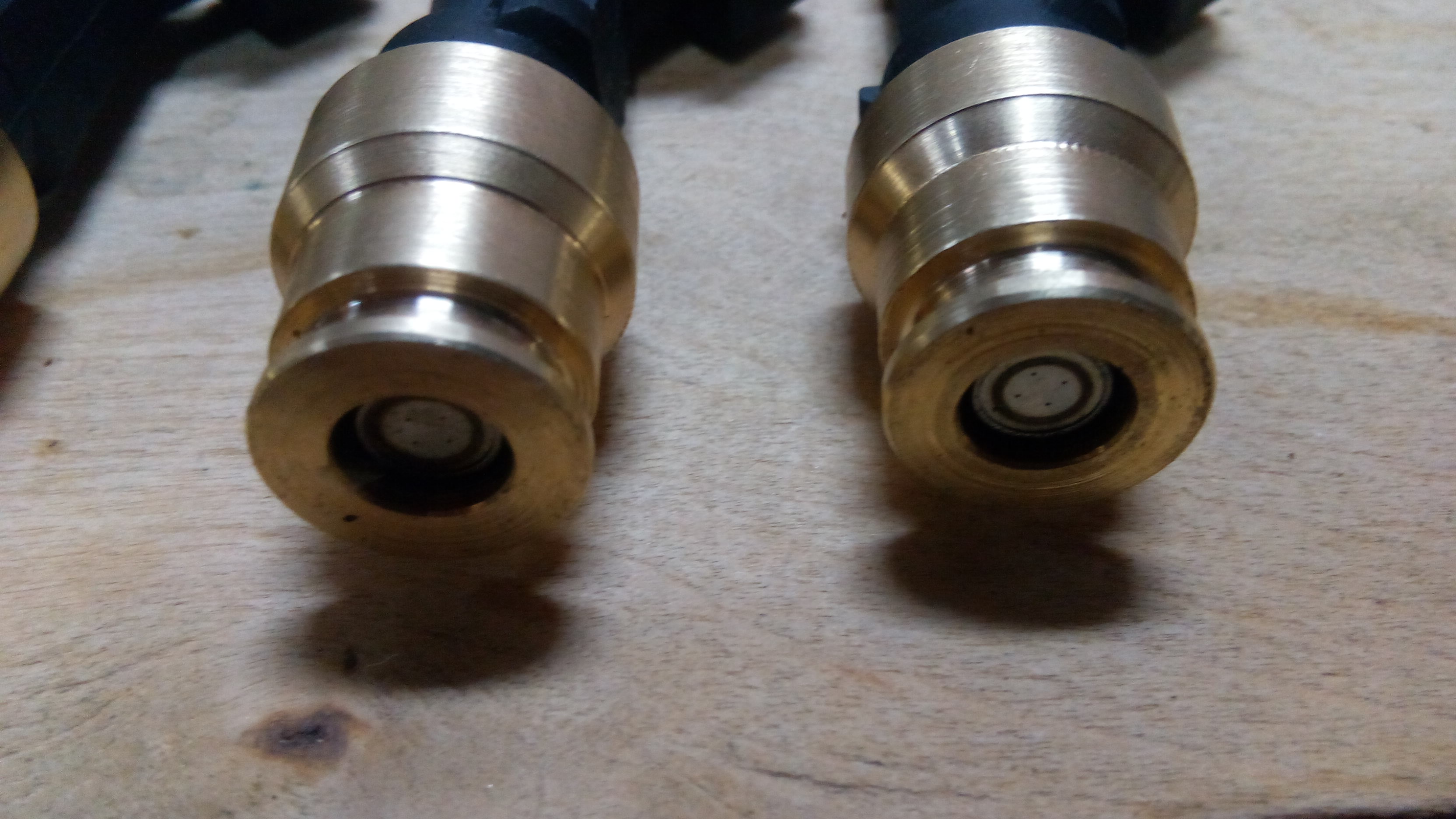

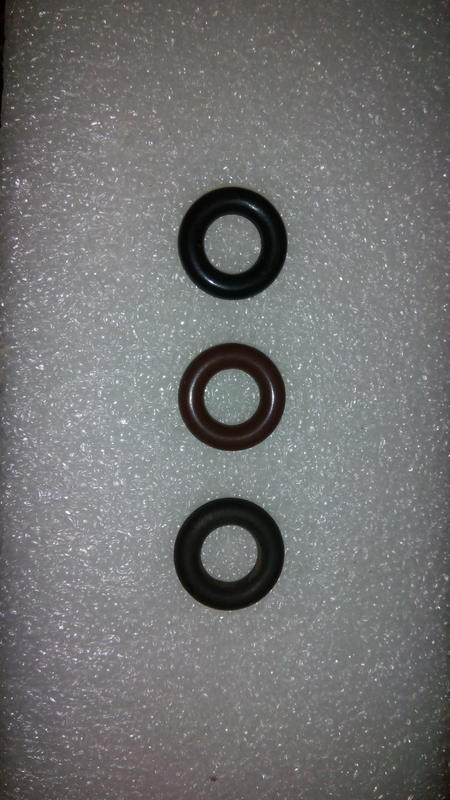

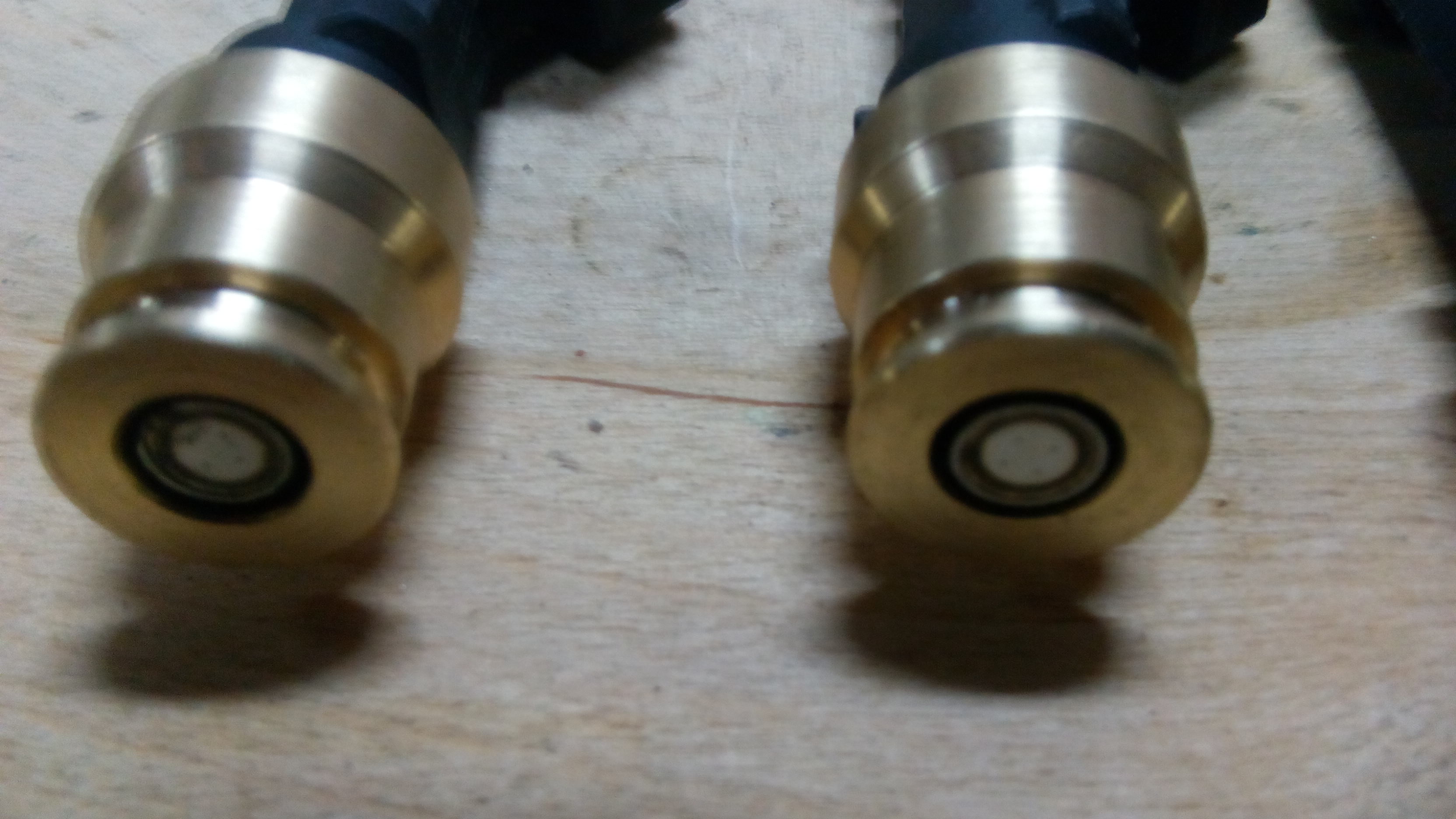

А у меня со 107-ми что-то не получается...
1. Переходники выточили, но пришлось внутренний диаметр сделать 13,6мм, в 13,4 107-е с колечком не лезли, даже с маслом... Прикрепленное изображение Колечки кстати на фото - одно родное, одно ВАЗ, одно ГАЗ - найдите отличия?
Потом 107-е залезли но почему-то на разную глубину, пара почти до края переходника , пара на 2мм выше. Возможно это огрехи токаря...Прикрепленное изображение Прикрепленное изображение Может это повлиять на работу движка?
2. 107-е взял с рук, по словам хозяина он их ставил на опель, покатался один день, но стал плохо заводиться и поэтому снял их.. Взял с оплатой 50/50 с условием - поставлю посмотрим...
3. При установке пришлось убрать проставки из под рампы, т.к. с проставками почему-то защелка не доставала.....но получилось немного глубже и защелки так и не поставил...
4. Подсосы все убрал,затыкаею воздуховод -глохнет, трубки в картер и толстый шланг на воздуховоде заглушил с обеих сторон, конец возле рхх и конец торчащий слева\снизу перед дпзд....
После установки 107-х чек сразу показал не рабочую на 4 цилиндре, поставил ее на 1-й - ошибка показала не раб форсу на первом - купил новую заменил - ошибки по форсам ушли .....
Далее машина вроде поехала, был провал на 1000-1500 об при разгоне, потом вроде выровнялся , но через полдня ехать на бензе не хочет вообще. Т.е. на хх вроде тарахтит , немного подтраивая, но при нажатии на газ спотыкается ... при включении сцепления едет только на подгазовках, и когда подгазовываешь на хх- черноватый дым. При этом переключаюсь на газ и катаюсь спокойно , но единственное при переходе в накат , держит 1500 об, при полной остановке обороты падают до 1000, т.е немного повышенные обороты хх на газу.
При всем этом вылезли две ошибки на 37 и 36 - обе датчик кислорода и его цепь. 37-я была всегда у меня мозги ругались на газ.. 36-я только вылезла. Пробовал ставить донора дмрв - толку нет, изменений ни каких...
Свои форсы поставили на стенд у Валентина все брызгают одинаково (а у меня одна не закрывалась, бенз живьем вылетал 10л на 10км ,из-за чего и заморочился со 107-ми) . Буду пробовать ставить свои обратно..... Если на машине не заработают, придется брать 3 новых 107-х и пробовать их...
Поставил свои, пока все работает на ура..... Сегодня завелся с полпинка...
По 107-м :
Когда менял на свои обратно, проверил заглушки на шлангах форсунок и заглушку на толстом патрубке (возле коллектора) они немного подсасывали, пропускали воздух, может из-за этого 107-е ехать не хотели.... Или все-таки они сами не справляются...., т.к. газ, при установленных 107-х работал нормально....
Да и еще вопрос по внутреннему диаметру переходника, 13.4мм на мой взгляд маловато, что втыкать туда форсы через резинку, что вытаскивать - очень и очень сложно.... На мой взгляд надо 13.7 делать....
Обнаружил еще казус, токарь немного ошибся в высоте переходника и два из 4-х подлиннее сделал на 2-3 мм, может из-за этого рампа неплотно становилась и как раз поэтому форсунки не одинаково в переходниках сидели (см.фото).
