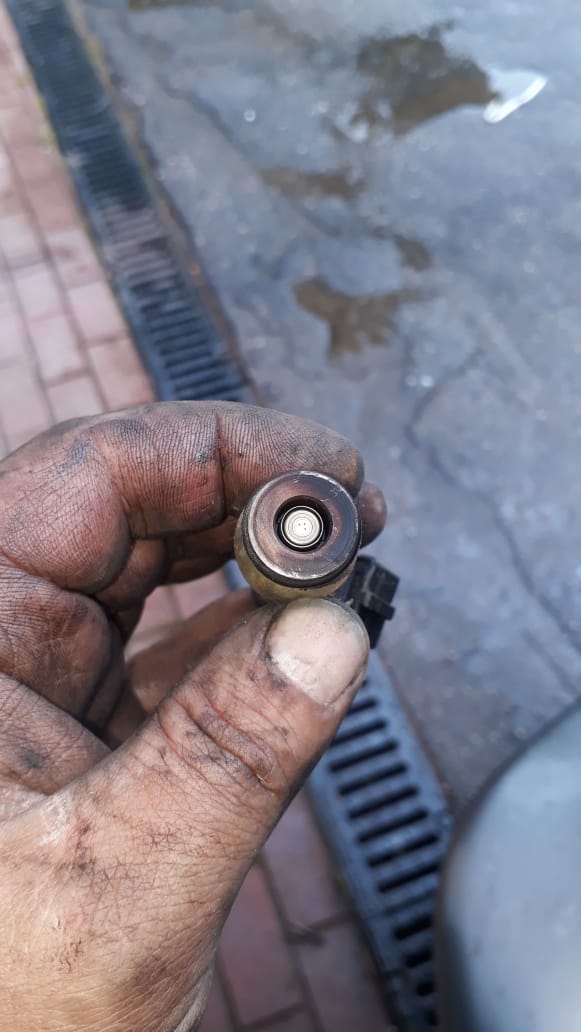

Погнал к форсункам...
Тут мы посовещались и пришли к выводу , что всё же, очень похоже на бензоносос. Он тут самый кислый. Да и без бензина я пару -тройку раз оставался с пустым баком.

Заводится с прогазовкой, троит во всём диапазоне оборотов. Купил бензонасос дешманский, попробую напишу.

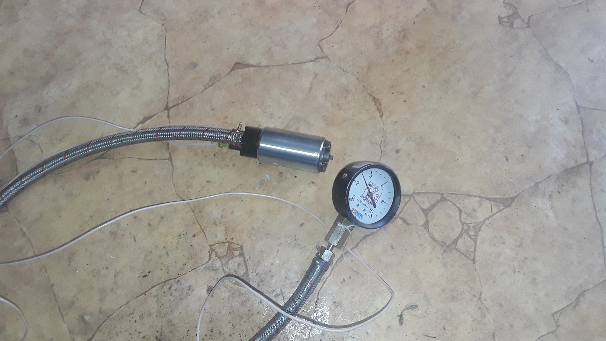

Цитата(андрей 31 @ May 20 2020, 08:08 AM) *
е

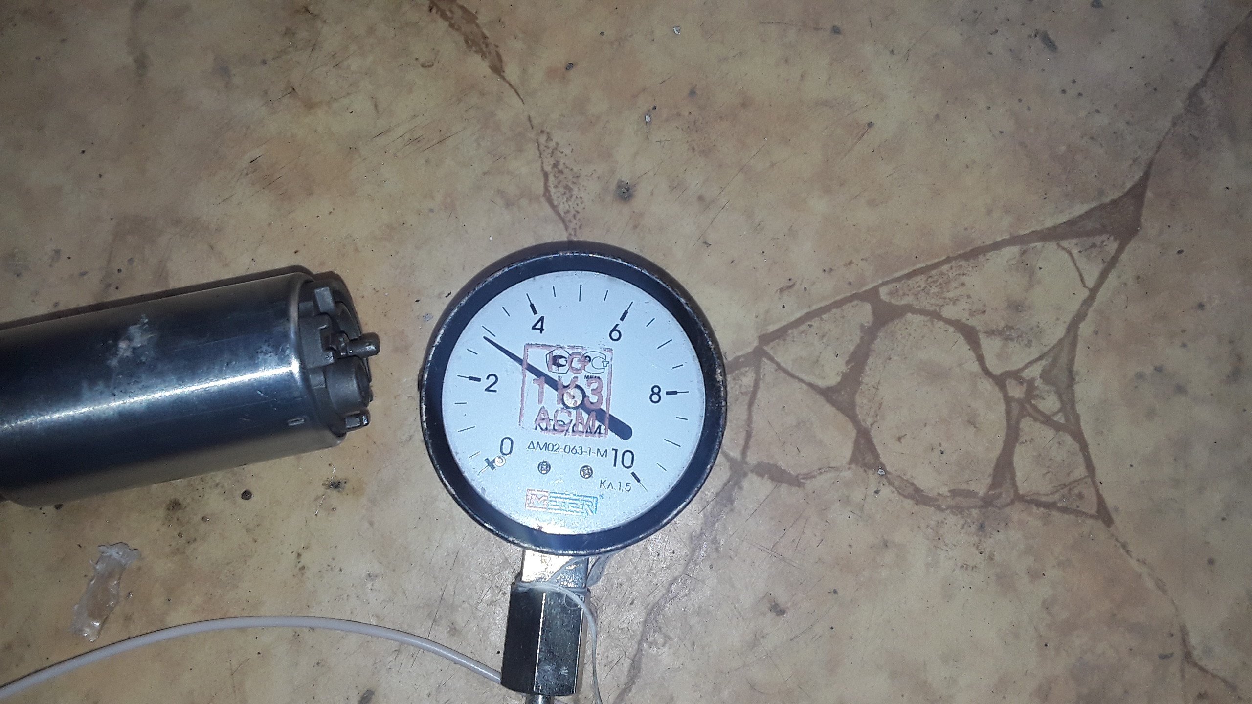

Я замерял давление по походному, по простому : толстый дюрит всовывал руками в отверстие на рампе (если открутить регулятор давления будет отверстие), а на другой конец дюрита вешал манометр. Прикрепленное изображение
Один держит другой двигун запускает. Кста, у тебя от клвпана ЕГР идёт трубочка в коллектор. Если там подсос то откалбашивать будет 1 цилиндр. Я всё это заткнул и ЕГР заглушил. Там грязи было доверху.

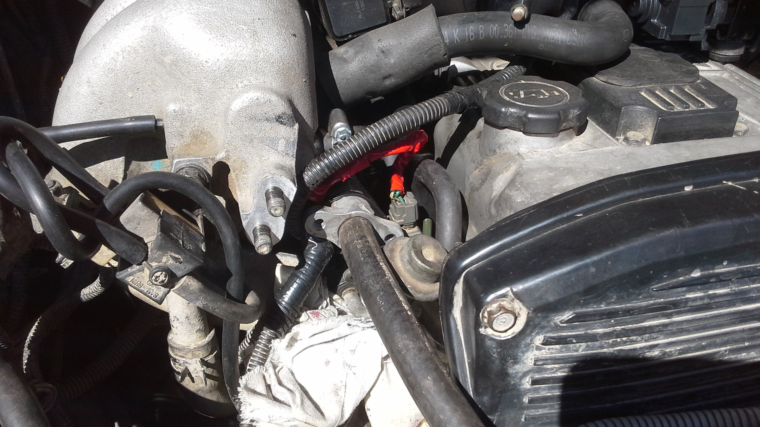

Искать Замены рамнику с таким весом/клиренсом/мощностью/раздаткой/демультипликатором/обьёмом багажника/неприхотливостью/ремонтопригодностью/хабами/релингами/и ваабще всемвсем из 90ых...... гиблое дело. По трассе 160 часами, по грунту лезет "маманегорюй". Подшамань и оставь себе на покатушки для души. Как говорят знатоки :машина возит тело, а мотоцикл возит душу..... Киа Спортаж уже может запросто возить душу...... имхо.....Прикрепленное изображение ой, что то не то фото прилепилось, щас подправлю. Так. Глушим ЕГР : откручиваем девайс с диафрагмой под рампой, и глушим отверстие под ним самодельной пластиной (из пивной банки вырезаем ножницмми). Глушим все вакуумные трубочки и клапаны. Но, по большому счёту, это пол дела..... т.к. канал ентого ЕГР проходит через впускной коллектор, там есть каналы, их видно, когда коллектор на верстаке. Очень много сажи закоксовавшейся. Необходимо почистить, т.к. сажа неуебенная непременно попадёт во впуск. Прикрепленное изображение

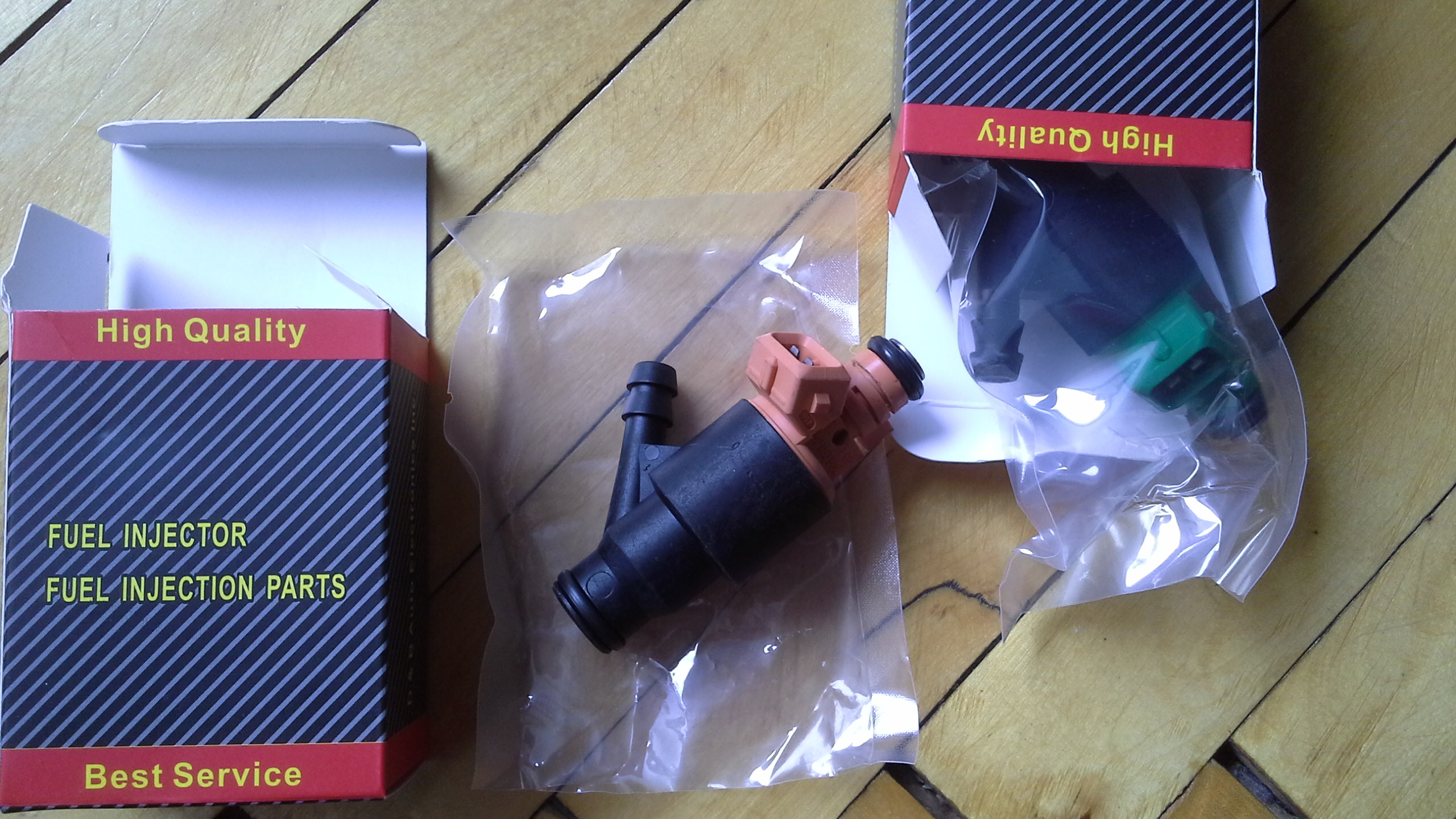

Мне достались рабочие из Китая. ЧУДО! уж 2 года полёт нормальный.Прикрепленное изображение
