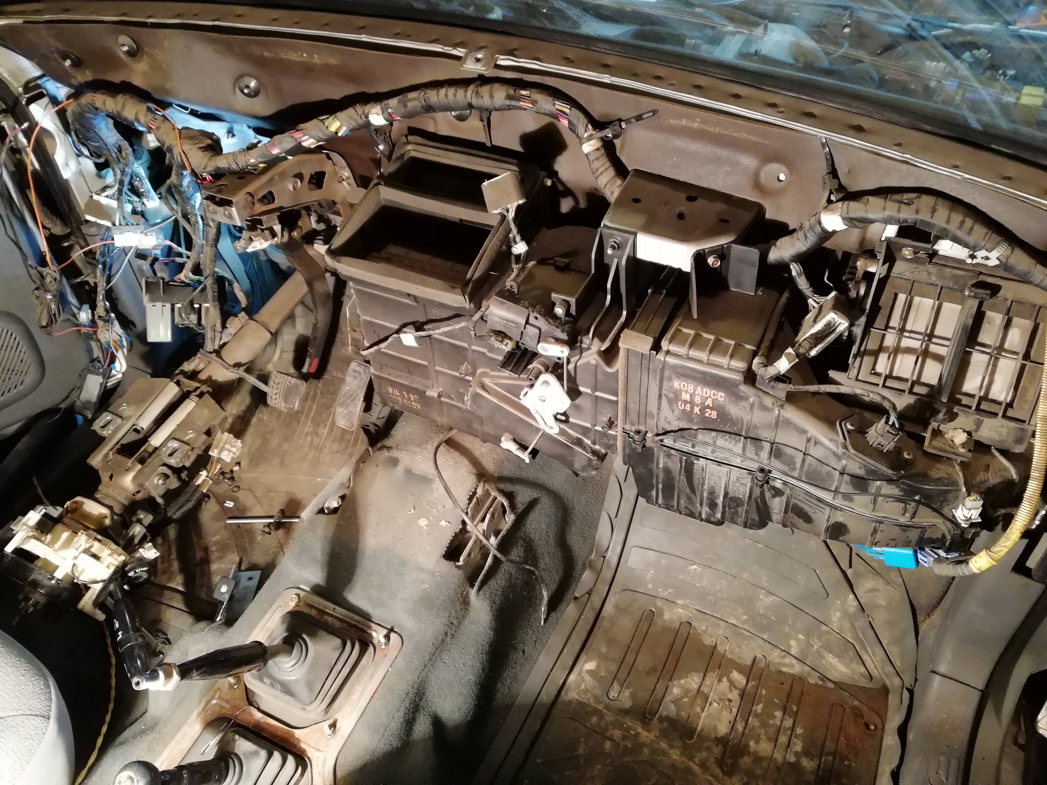

Снять печку получилось за один день, разбирал впервые) Не уверен, что соберу обратно так как нужно, но явно нужно колхозить входной фильтрПрикрепленное изображение

Блиннн! Катакомбы.
К стати, там слева, ближе к перегородке видел место типа крышки, очень похожее на то, куда в других авто ставят салонный фильтр. Только не вскрывается, вроде. Посмотрите это место с точки зрения, нельзя ли сделать вырез и вставлять туда салонный фильтр.

Спасибо за наводку) но я пока не смотрел что да как, первая мысль была смастерить что то вместо заслонки рециркуляции воздуха, если это возможно. Главное что бы фильтр был обслуживаемый. Но это лишь одна проблема в длинной веренице проблем моего автомобиля) впереди поиск замыкания электропроводки, ремонт замков дверей, датчик топлива, возможно сам бак, управление зеркалами, свет в салоне, питание на прикуриватель, ремонт рамы (сварка) и т д. Про двигатель молчу...

Если можно побольше фоток при разборке. особенно интересует наружнее и внутреннее состояния радиаторов печки и кондея.
Это шторка переключения забора воздуха: Салон - улица.
А с салонным фильтром уже мудрили. Попробуте поиск на форуме.
Смотрел форумы. Внедрил у себя поролоновый фильтр над вентилятором, но он прилично уменьшает поток воздуха.
Приходится сперва на рециркуляции прогревать салон, потом переключать на наружку.
