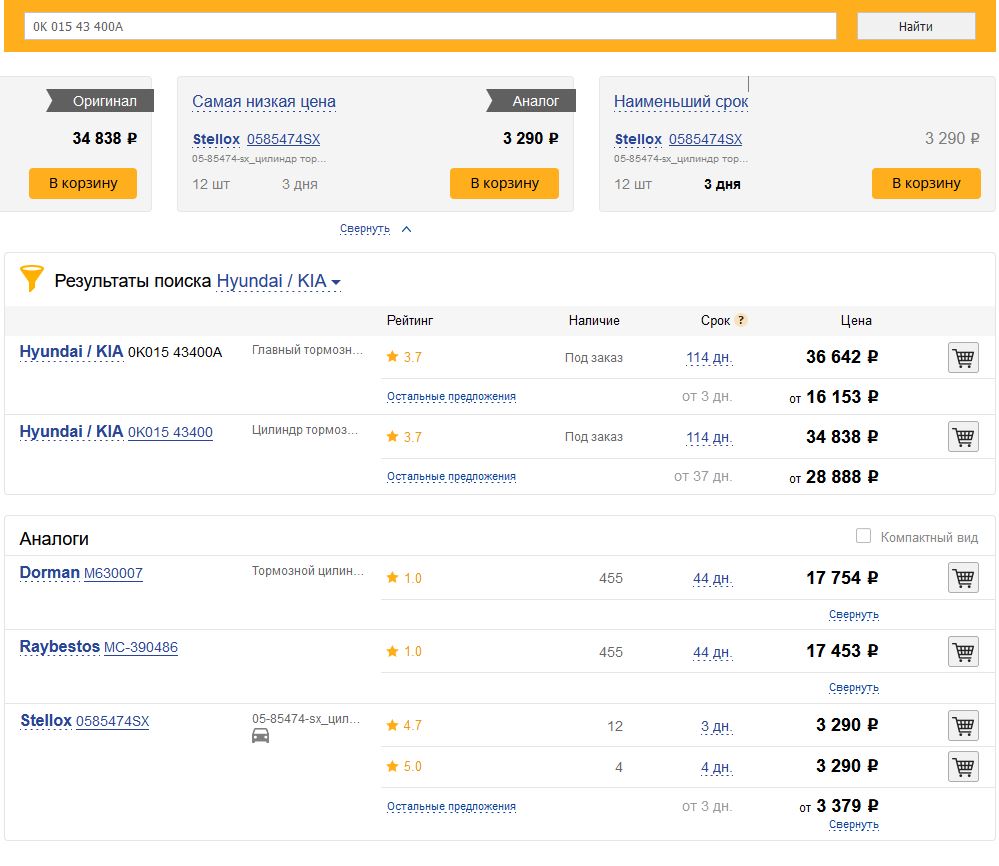

Всем привет.
Подскажите, пожалуйста, какой поставить вместо оригинала ГТЦ? Американец, 2001 год, рестайл, АКПП.
Вроде как оригинал - 0K 015 43 400A, но его нет нигде, предлагается 0K 015 43 400B - а он от 16000 рублей...
Сейчас вот такой
Sportage, 2001, американец, АКПП, бензин, 2 литра.
Мазай
post Mar 18 2023, 05:05 PM
Сообщение #2253
Сообщений: 455
Регистрация: 23-September 12
Из: Юго-запад Л.О.
Пользователь №: 11,044
место дислокации: Л.О.
Цитата(рАман @ Mar 18 2023, 10:56 AM) *
Всем привет.
Сейчас вот такой
Если номер правильный, то вот, на озон https://www.ozon.ru/search/?text=0K01543400...rom_global=true

номр точно правильный?
судя по каталогу он пробивается на американца до 2000 включительно
Там где Opirus не пройдет,
Avella с Rio не промчится,
Sportage на пузе проползет,
и ничего с ним не случится.
post Mar 20 2023, 07:34 PM
Сообщение #2255
В Емексе вот такие есть главные тормозные. На любой вкус и цвет.
