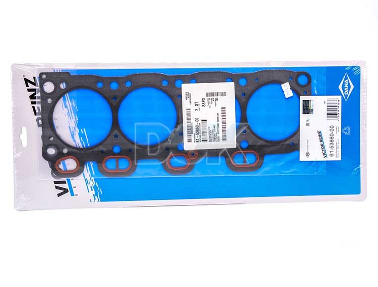

Всем приветы. Нужно менять прокладку. В связи с этим возник вопрос о номерах прокладок , которые попутно будут сняты. Я не силён в поиске по каталогам, тем более небьющийся вин добавляет веселья. Пожалуйста, проверьте, кто знает , мои номерки:
Прокладка клапанной крышки 0K955-10235
Прокладка выпускного коллектора 0FE3N-13460
ГБЦ вычитал в теме 615386000 VICTOR REINZ и родной вроде этот 0K013-10271
С впуском непонятно - одна прокладка 0K013-13135, а вот на нижней два номера:
0FE3N-13111 и 0K9A4-13111
Прокладка клапанной крышки 0K955 10235B подешевле будет. Бери только оригинал)
Код прокладки выпуска правильный.
По прокладке гбц номера верные, выбор за вами)
0K013-13135 это средняя прокладка впуска, 0K9A4-13111 это нижняя, т е. которая между впуском и гбц.

Дорогие форумчане. Много лет уже существует этот форум. Надеюсь ещё остались те, кто ездит на Sportage 1 и может дать конкретный совет или ответ.
Похоже и у меня пробило прокладку ГБЦ. Хотел заказать, но в наличие только прокладки производителей PMC ( типа Корея) и BGA (Великобритания).
Судя по отзывам - они полный отстой.
Взял бы прокладку Victor Reinz, но ее нет у в списке аналогов и я не знаю её каталожный номер. В теме везде пишут про каталожный номер Reinz 61-53860-00. Это прокладка для 16 клапанного двигателя DOHC.
У меня же двигатель 8-ми клапанный SOHC FE 95 л.с. Про него в теме ни слова, ну и естественно про каталожный номер прокладки фирмы Victor Reinz для этого мотора тоже.
Может кто сможет подсказать каталожный номер прокладки для 8-ми клапанника? Если конечно она есть для него этого производителя. Просто не хочется плохую ставить и потом опять разбирать двигатель.
Прокладки для 8-ми и 16-ти клапанника отличаются кардинально.

615270500 Выдаёт по вину
Спасибо, посмотрел - Exist в применимости правда только Mazda указывает. Там наверное отверстия других диаметров будут по отношению к 1 и 4 цилиндрам по сравнению с головкой Kia.
У меня такой вин
VIN: KNAJA5525RA727903 1994 г.
Попробуй пожалуйста по нему номерочек прокладки пробить.
Kia Sportage 1994 г. 2 л 8 кл SOHC, кореец
post Oct 4 2021, 10:13 PM
Сообщение #200
У меня такой вин
615270500 Тот же
