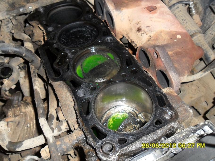

Ну вот я и начинаю рассказ о замене прокладки ГБЦ. В связи с тем, что я в настоящее время сижу в интернете с дачи, при помощи билайн модема, у которого скорость оставляет желать лучшего, фотки выложить пока не могу. Могу лишь сказать, что процесс разборки завершен и сегодня начинается процесс чистки, облагораживания и сборки. Вот одна фотка для затравки smile.gif Посмотрев фотку вы поймете, почему я решился на замену данной прокладки smile.gif Прикрепленное изображение

Видимо процесс выкладывания фоток на драйве так утомителен, что до сюда руки не дошли biggrin.gif Вот для всех желающих процесс замены прокладки ГБЦ Тынц
post Jul 11 2013, 03:17 PM
ну на самом деле понятно не сильно
остатки антифриза могло вытряхнуть из головки в процессе ее сдергивания
на прокладке откровенных прогаров не видно

Только вспомнил про этот топ smile.gif Всем сорри smile.gif Тема реально прошлогодняя, но ее смысл не забываем smile.gif Виновником того безобразия была все же прокладка гбц, ибо после ее замены проблема исчезла smile.gif
То 609
Дядь, это было именно из-за дырявой прокладки, и на сколько я помню она была битая где то в этом месте...

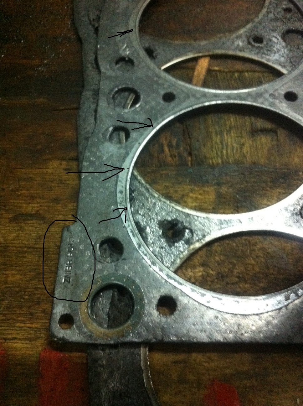

Смотрю сейчас на результаты деятельности сервисменов. Якобы прокладка неоригинал чуть больше оригинала и ее чуть выдавило в цилиндр. При первом запуске кромка прокладки выгнулась в сторону противоположную хода поршня и впечаталась в головку. На поршне отметин нет или не видно, а на головке четкие углубления в пол миллиметра.
post Feb 27 2014, 04:51 PM
а что за прокладка была?

Прокладка Reinz 61-53860-00 Прокладка головка цилиндра - замена оригиналу, по виду класная прокладка, даже клеймо видно на ней.
Якобы когда ставили прогладку она ровно встала на все контрольные точки, затем края чуть зашли в просвет колодца, а когда первый старт был, эти заступы изогнулись и ударили по головке.
Смотрим фото, всё пометил. Целостность прогладки полностью сохранилась. Задавайте вопросы - чем больше вопросов, тем больше у меня шанс вывести сервисменов на чистую воду.
Принял решение шлифовать головку и заказывать оригинальную прокладку, правда если и второй раз не получится, придется подарить авто сервисменам, в обмен на деньги.
