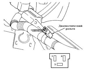

Вон чего нашел:
На автомобиле KIA – SPORTAGE выпуска 1995 года считывание кода неисправности проводится уже по-другому. Для этого снимается фальшпанель под рулевым колесом и на основном жгуте находится диагностический разъем
Контакт №3 перемыкается с «массой» при включенном зажигании, и далее на панели приборов «через» мигание транспоранта ABS считывается код неисправности :
2 .............. Open Isolation Solenoid In Hydraulic Unit
3 ................... Open Dump Solenoid In Hydraulic Unit
4 ........................... Solenoid Valve Switch Closed
5 ................... Hydraulic System Dumps To Many Times
6 .................. (1) Speed Sensor Signal Cuts In & Out
7 ............ Shorted Ground Circuit - Isolation Solenoid
8 ................. Shorted Ground Circuit - Dump Solenoid
9 .............................. Open Speed Sensor Circuit
10 .................. Open/Failure In Speed Sensor Circuit
11 ........... Brakelight Switch Circuit Or Switch Failure
13 .............................. ABS Control Unit Failure
