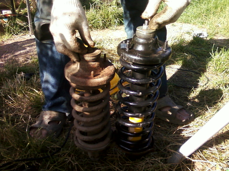

Наконец-то собралась выложить фотки передних стоек, которые Глеб собрал.
однако, при вывешенном колесе, трет об пыльник. поживем-увидим, что из этого выйдет.
По субъективным ощущениям - подвеска очень приятная при езде.
post Aug 30 2008, 01:24 PM
Сообщение #228
ИМХО у всех лифтанутых ТРЕТ, у меня по крайней мере ТОЧНО ТРЕТ.....пыльник пока живой....

post Aug 30 2008, 10:14 PM
Сообщение #230
А я вот сегодня примерил 31-е колеса с нулевым вылетом от Стасового рокки.
По размышлении раздумал делатьбодилифт. Сзади оно и так нормально.
А вот то что трет по заду крыла... Надо резать крылья. Тем более- что все равно дырявить под шнорхель.
Решил купить отдельно крылья для резки (эти жалко). Уже порезанные покрасить. Для техосмотра возвращать родные.
vl@d
post Aug 30 2008, 11:46 PM
Сообщение #232
всеходящий
Сообщений: 1,664
Регистрация: 5-November 07
Пользователь №: 3,605
Цитата(BFGoodrich @ Aug 30 2008, 10:18 PM) *
Машинка
post Aug 31 2008, 08:07 PM
Сообщение #233
Йа Фея. И ниипет!
Сообщений: 679
Регистрация: 14-December 07
Из: Коломна (моя хата с краю)
Пользователь №: 4,026
амортизаторы от уаза (вроде 3162 (бывают разные в зависемости от колеи), если память не изменяет) сверху штырь, снизу ухо (отрезается) и вставляется в родные "стаканы" (снятые со старых амортизаторов при помоши болгарки, дрели, зубила и кувалды (образец есть у вована)) соответственно обваривается. пружины от волги (не резанные). при установке на машину и при сборке стоек рекомендуются хорошие съёмники пружин. амортизаторы поставил плазовские, но они фиговые (отличаются на ощупь) при сварке прожог пару дырок и остался без газа.
