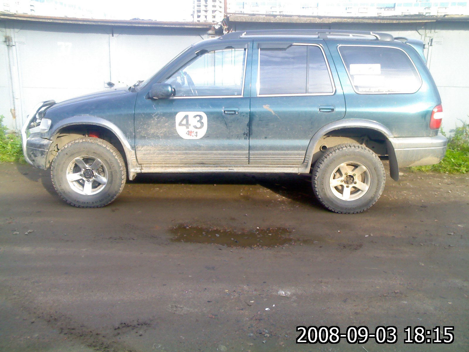

А я вот сегодня примерил 31-е колеса с нулевым вылетом от Стасового рокки.
По размышлении раздумал делатьбодилифт. Сзади оно и так нормально.
А вот то что трет по заду крыла... Надо резать крылья. Тем более- что все равно дырявить под шнорхель.
Решил купить отдельно крылья для резки (эти жалко). Уже порезанные покрасить. Для техосмотра возвращать родные.
С ТО не парься. Если надо будет и с такими сделаем.
