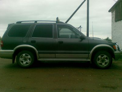

post Sep 12 2008, 01:25 PM
Сообщение #266
Сообщений: 456
Регистрация: 10-April 08
Пользователь №: 4,943
место дислокации: Бузулук Оренбургской обл.
фото с телефона Прикрепленное изображение Прикрепленное изображение severyanin спасибо за подсказку.

post Sep 12 2008, 01:51 PM
Сообщение #267
Цитата(Artful @ Sep 12 2008, 01:25 PM) *
фото с телефона
В чертежах же написано - капролон
Artful
post Sep 12 2008, 01:59 PM
Сообщение #268
Сообщений: 456
Да.Проблемка с материалом. надеюсь последствий не будет??? dumai.gif кроме лишнего веса.

post Sep 12 2008, 02:04 PM
Сообщение #269
Надо было хоть покрасить (в сини цвет) smile.gif Быстро зацветут.
