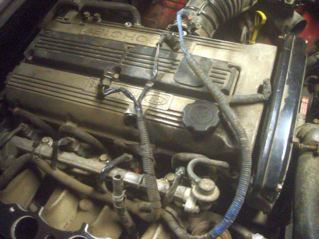

Подскажите, плз, артикул жгута кабелей который идут на РХХ и ДПДЗ (мож еще куда...). Двигатель колбасится даже с отключенным РХХ, на который я изначально грешил. Попробовал проводку пошебуршить - колбасить начало еще зверее, явно реагируя на шевеления. Похоже сопротивление кабеля к ДПДЗ гуляет. Контакты на разъемах я, конечно, подчищу, но сдается мне подгнило там внутрях... Восемь лет ведь нам уже. Заменить для профилактики... Вот только на схемах в инете никак не могу найти этот кабель и определить артикул. dry.gif

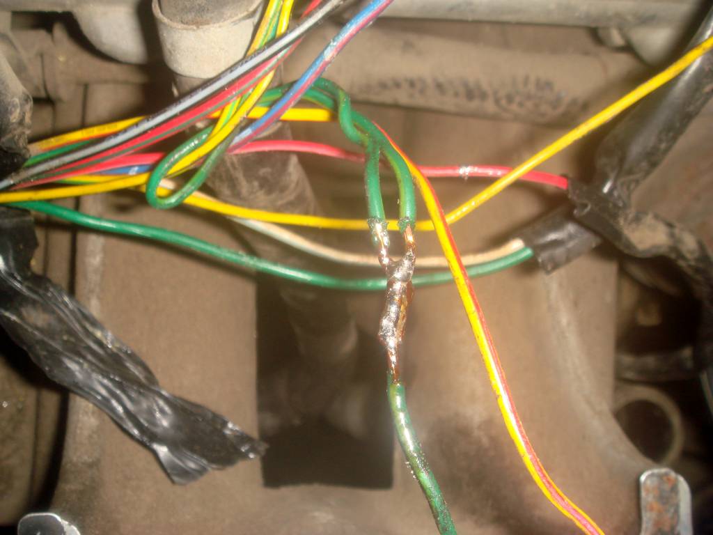

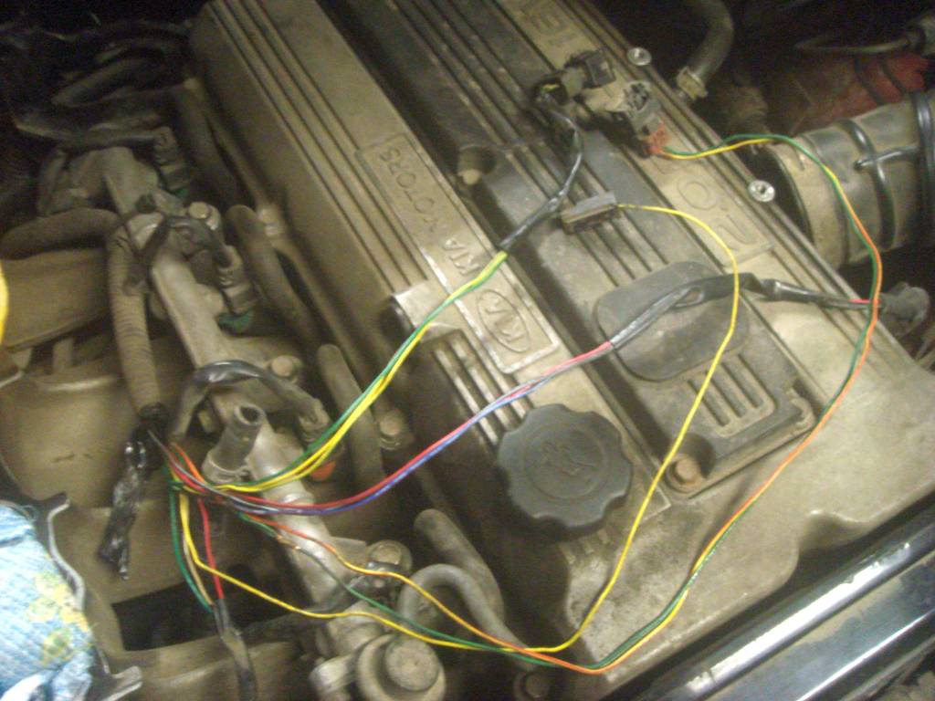

Как советовал Виктор - в борьбе с зависанием оборотов хх раздербанил я проводку..
Действительно нашлась обжимка там где он указывал. После пропайки зависания пропали! Спасибо добрый человек! rulez.gif
Правда остались провалы, но было замечено, что бывает хлопнеш дверью - провал.. Видимо ещё где-то контактик фиговый.. Бум поискать rolleyes.gif
Что-то "не в ту степь"...
От РХХ и ДПДЗ "колбасить" не будет. От них "плавают" обороты. Или что значит у тебя - "колбасит"? Поподробнее...
Восемь лет для проводки не срок, если ее не кромсать. Думается, потраченное на поиски жгута время и деньги не решат проблему. Ее надо кропотливо искать!
