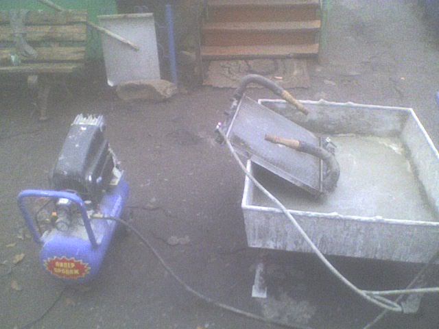

...угу... у НАС тут машина тож подогревалась....сняли радиатор, грязный снаружи....помыли....соты на вид в идеальном состоянии dumai.gif dumai.gif dumai.gif залили унутрь воды.....туды и поллитра невлезло... ef.gif и белые ошметки(видимо герметиком активно пользовались) посыпались..... fa.gif
post Apr 25 2009, 11:34 PM
Сообщение #32
Миш.
Ежели будет оставлен у вас забитый радиатор - не выбрасывайте - оставьте для тренинга по прочистке.

Как клиет решит dumai.gif А то у нас один раз даже пробитые маслянные фильтра забрали, правда отработку и слитый антифриз брать отказались , хотя предлогали et.gif
