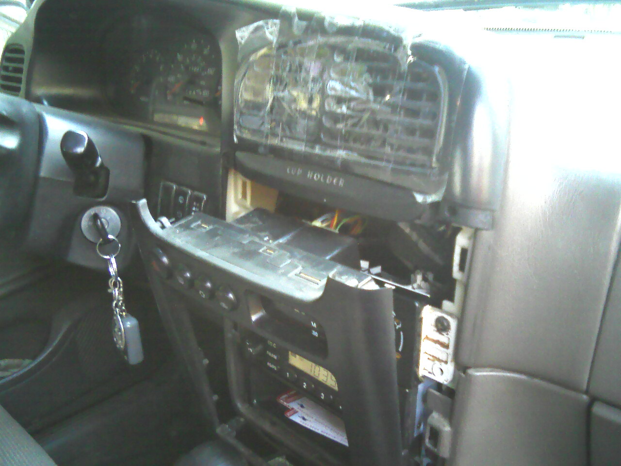

Сфотаю обязательно,но наверное завтра.Или в принципе могу на пальцах объяснить,там ничего сложного.Итак:с водительской стороны суём голову под панель.Видим тыльную сторону корпуса печки.По центру здоровая шайба белого цвета.В левом верхнем углу находится шток заслонки лобового стекла,которая посредством тяги(металлического стержня)соеденина с этой шайбой.Тяга это легко снимается(около шайбы отщёлкивается пальцем,около штока заслонки просто вытаскивается).Сама заслонка при этом встаёт в положение"открыто"(поворачивается по часовой стрелке).Но так просто её оставлять нельзя,т.к при включенной печке поток воздуха её приподнимает и перекрывает поступление обдува на лобовое стекло.Поэтому её нужно в этом положении закрепить.Я приклеил двухсторонним скотчем.Есть одно но...Если не перекрыть центральные дефлектора,то потока воздуха точно не хватит на боковой обдув.У меня эта проблема давно решена,всем остальным это нужно будет делать.Для доступа к воздуховодам центральных дефлекторов нужно снять накладку центральной консоли.Снимается она элементарно.Я для этого использую тонкую отвёртку,просто поддеваешь её и всё(она держится на защёлках).Накладка повисает на проводах-и вот они воздуховоды.Кто как закрывать их будет не суть важно.Я использовал кусок поролона толщиной 1см. длинной сантиметров 18,шириной см. 8,предварительно по краям прорезав отверстия где то 3/3 см.Обдув из боковых дефлекторов стал как до этого из центральных.Сегодня пол дня протестил своё НОУ-ХАУ-эффект более чем ничего.Ездил постоянно с положением "ноги-лицо(ну и естественно лобовое)".Теперь это наверное будет единственное положение в печке нужное мне(по крайней мере зимой).

Вот,не утерпел.Вышел под дождик и сфотал(правда на телефон)Прикрепленное изображение Но по моему нормально получилось.В левом верхнем углу виден шток заслонки,закреплённый двухсторонним скотчем.У шайбы по центру отходит кронштейн,к которому крепится тяга,так же видна защёлка там же.В общем ошибиться сложно,поскольку тяга из металлической проволоки там одна.

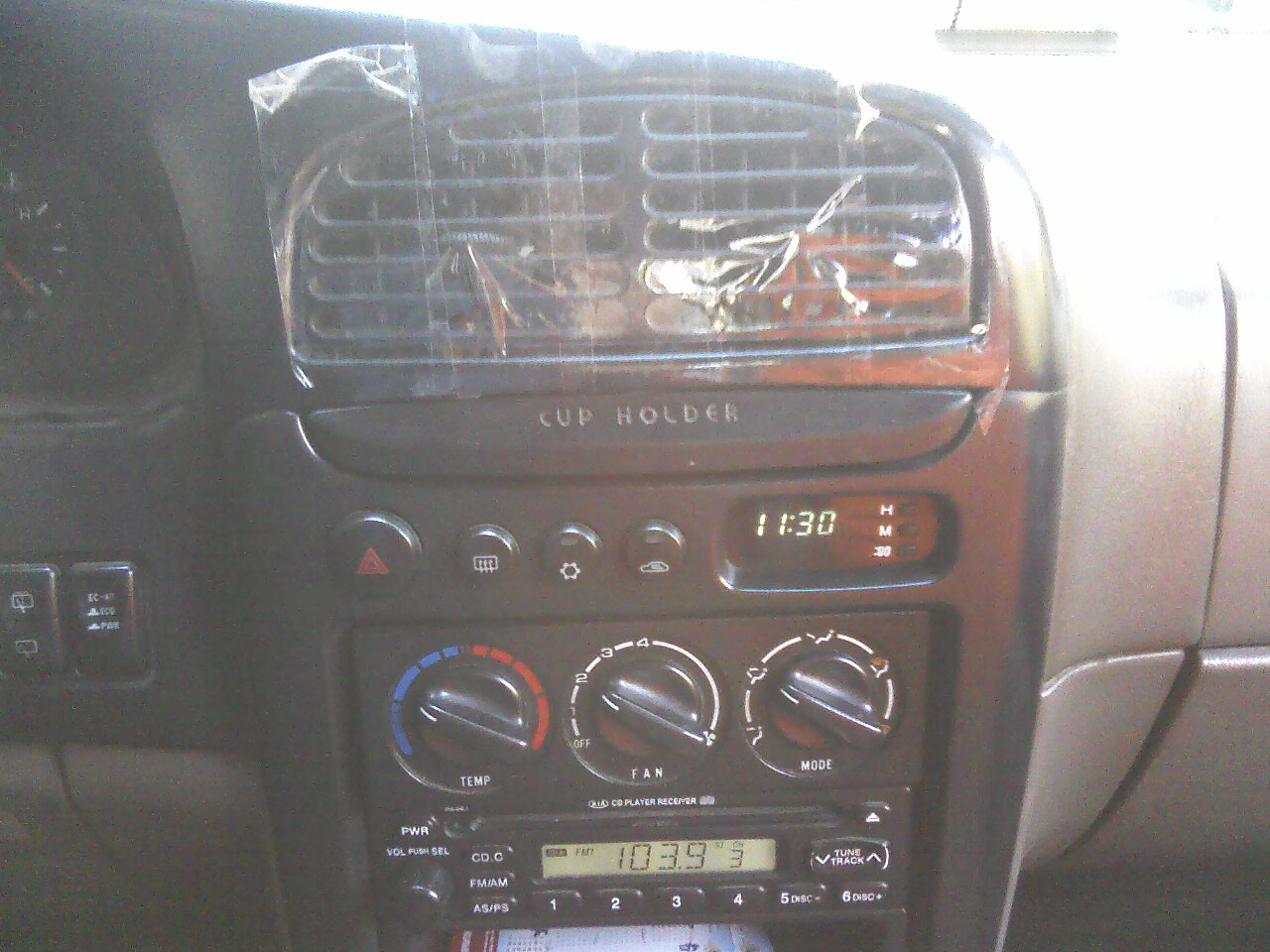

Сделал всё,как ты сказал-результат положительный.Только не смог добраться до центрального воздуховода.Тупо заклеил скотчем.Прикрепленное изображение А это то о чем говорили по телефону.Прикрепленное изображение .

Центральный воздуховод просто поддеваешь сбоку, вставляя в щель между корпусом торпеды и решеткой плоскую отвертку. После этого вынимаешь его и вставляешь под решетку кусок паралона с вырезанным в нем небольшим отверстием, чтоб немного все-таки дуло. Можно просто вырезать небольшую щель. Сделал так 2 года назад. Эффект положительный.
