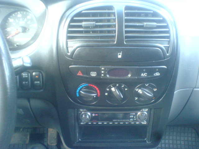

Слушай Слав,ужас какой то!Переделывай немедленно!Некозяво как то смотрится(самому то как?).Да и следы от скотча потом оттирать...Я так понимаю у тебя сами дефлектора встроены в накладку панели(а не консоли как у меня)Лично на моей панели накладка тоже снимается довольно просто(она тоже вся на защёлках,толко возле комбинации приборов в верхнем козырьке прикручена двумя саморезами).Что бы её снять,я опускаю руль до конца вниз,откручиваю эти два самореза,и отщёлкиваю накладку.Ничего там сложного нет....А вот панель у меня совсем другая,хотя по годам наши машины близки(правда у меня американец,может в этом всё дело...) Вот собственно центральная консоль-Прикрепленное изображение А вот она же со снятой накладкой(виден поролон прикрывающий воздуховоды)-Прикрепленное изображение

Я поступил по другому. Вставил подложку от ламината в решетки центрального дефлектора. Они туда втают на раз. Размерял, чуть подрезал, их жаже не видно.

у меня тоже американец,а скотч я на скорую руку прилепил,чтобы попробовать.Главное,что это работает!Завтра переделаю обязательно,а то и правда не козявисто-)))
