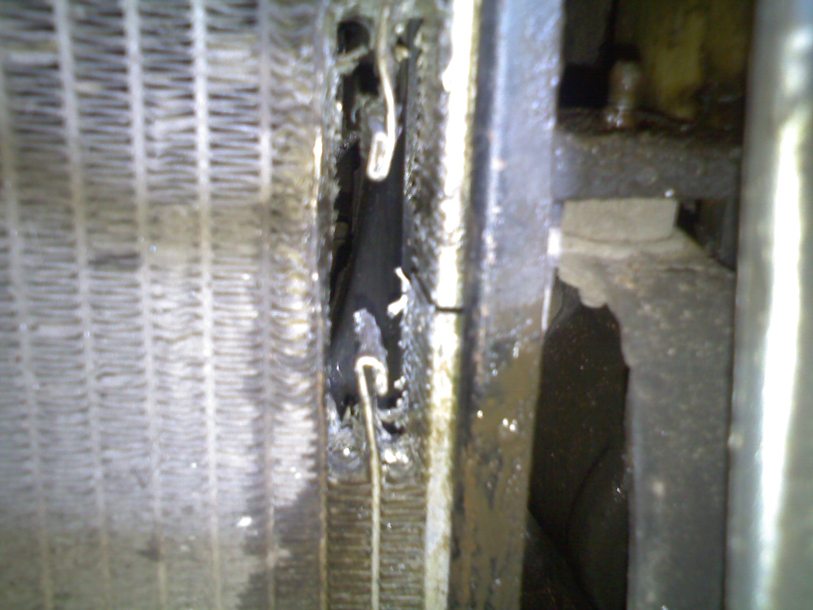

Если течь на трубке загерметизировать герметиком вряд-ли удасться - ибо при перегазовке трубки - "дышат" . причем хорошо дышат.
Я пошел другим путем Прикрепленное изображениеПрикрепленное изображениеПрикрепленное изображение
Правда пришлось демонтировать конденсатор - но фреона не было поэтому долго не раздумывал.
Круглогубцами выкусываем оребрение - перерезаем трубку- и теми же груглогубцами пару-тройку раз заворачиваем и плющим(без зверства) концы. Для страховки намазал финишной шпаклевкой biggrin.gif ( что было под рукой)
Да - необходимо тщательно изолировать отверстия в кондейских трубках - там лишнего воздуха быть не должно - тем более влаги...
