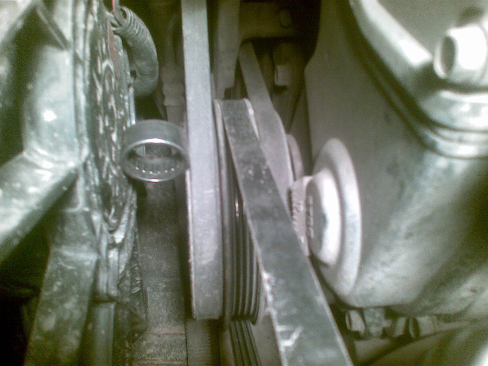

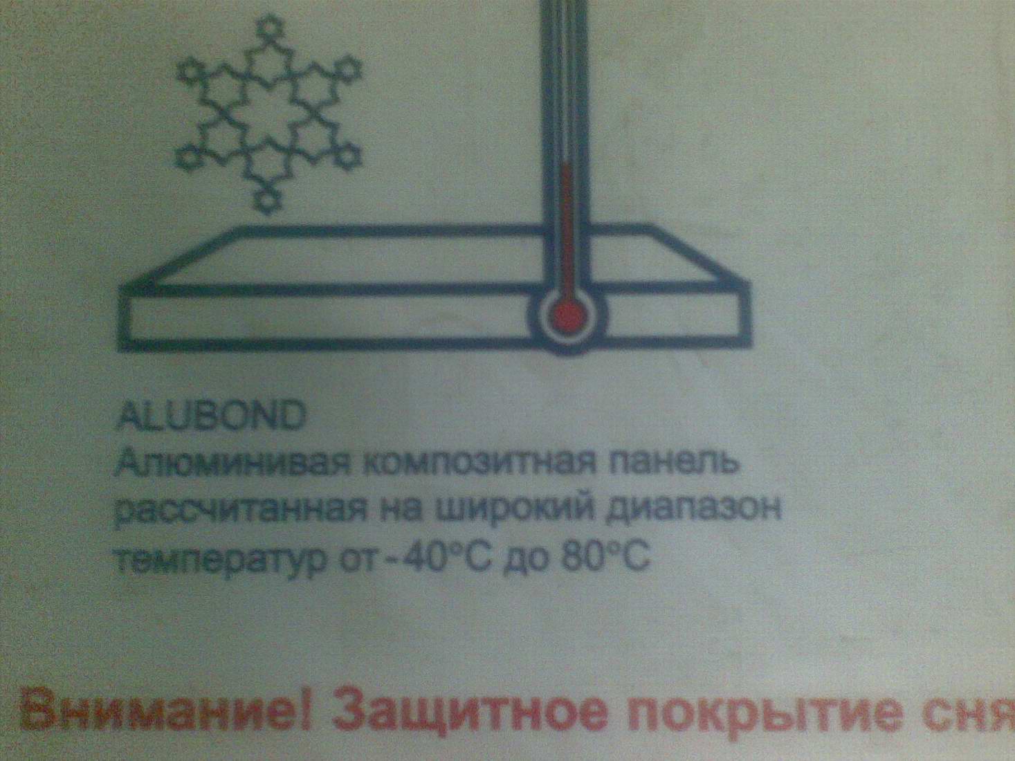

- вообщем вот (качество фоток "кака" (фотик приказал долго жить sad.gif ) поэтому с телефона sorry.gif )
1) еще раз выложу эту фотку:Прикрепленное изображение,- пояснения: доп. сопротивление у Нью- скомпановано на диффузоре (внизу слева),а так как от ньюшного диф-ра остался только обод(остальное обрезано) то и сопротивление перенесено на верх (закреплено на диф-ре - дабы охладалось)Прикрепленное изображение
2)материал из которого был изготовлен диффузор(то что на нём написано то и за фотил)Прикрепленное изображение(я не знаю как он конкретно называется - применялся для обшивки автосалона(собственно от туда и обрезки) под плёнкой - "лицевое" покрытие...)
3) датчик в нижнем патрубке-Прикрепленное изображение(это фото с телефона ни как не получалось biggrin.gif хоть и светом помогали (то ярко ,то темно) это наверное лучшее ...sorry.gif )
4)общий вид 1Прикрепленное изображение пояснения: на переднем плане - кабель (в тюбинге) идущий на датчик включения ЭВ,(саморези и клепки smile.gif ... угол меж листом ои ободом промазал герметиком (под покраской его не видно)
5) общий вид 2Прикрепленное изображение ( в самом верху фото - куча проводов - это не некачественная установка ЭВ (её как раз не видно) , это токо что установленный би ксенон (демонтирован со 120 прадо) по этому требует некоторой адаптации к моторному отсеку спортажа biggrin.gif )
6) общий вид 3Прикрепленное изображение ... из которого (впринципе) видно что ЭВ - своей крыльчаткой охватывает "огромную" площадь радиатора... B162.gif
7) один из минусов установки ЭВПрикрепленное изображение - расстояние между демпфером (шкив коленвала) и ЭВ , а именно минус заключается в том ; что теперь этот самый шкив - сложно демонтировать (для замены ремня ГРМ) ... но тем не менее - можно h975g.GIF (для наглядности приложен игольчатый... = менее 5-и сантиметров)...
