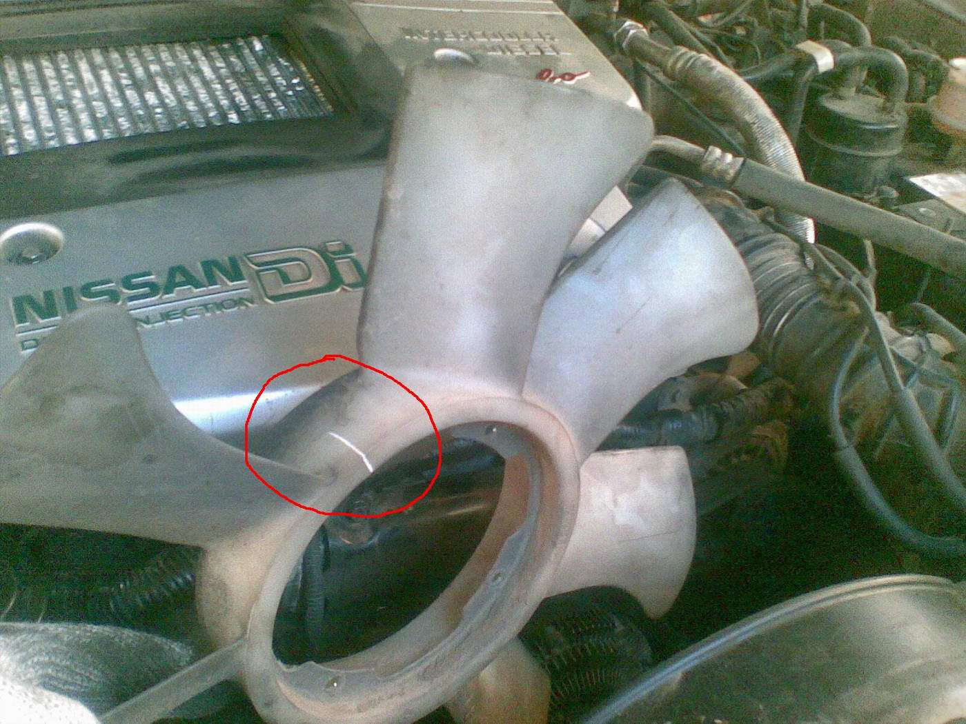

Цитата(serg898 @ Jan 11 2010, 06:57 PM) *
... а видели как после заклиневания термомуфты - крыльчатку - разрывает в клочья!( зазмолачивая - всё что находится в её радиусе ,и пробивая капот на сквозь)! ...
- в продолжение темы - вот крыльчатка (не спортяжная ,но когда то такое часто встречалось и на них ...) претендент на разнос (термомуфта вроде работает dumai.gif ,но заказали и то и другое ... от греха)
пробег на машине 540 тык...Прикрепленное изображение
