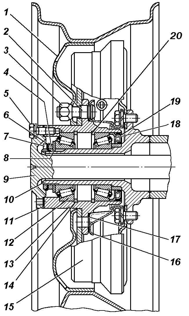

Вот, нашел НиваПрикрепленное изображение
2108Прикрепленный файл  ___.______2108.bmp ( 812.16 килобайт ) Кол-во скачиваний: 315
и, по-моему, УазикПрикрепленное изображение
Это заднее колесо. Спереди по другому.
http://uazbuka.ru/lib/orlovar/rear1axle.htm
Grey
post Jan 14 2010, 02:12 PM
Сообщение #68
грязелюбитель-теоретик...
Сообщений: 268
Регистрация: 25-March 09
Из: Казахстан
Пользователь №: 6,084
место дислокации: ЗКО, г. Уральск
посмотреть фотографии того как сделан интересующий нас узел на УАЗе можно тут:
Снятие и установка поворотного кулака УАЗ
http://www.uaz-autos.ru/hunter/283.htm
Регулировка и замена шаровых шкворней
http://www.uaz-autos.ru/hunter/276.htm

http://www.redmotor.ru/uaz3151/28.html
Если все хотят застопорить привода навсегда, какой смысл схемы УАЗки , там все как у нас. Втулки или иголки. И менять их тоже надо довольно часто. Да и на других машинах после гонки эти узлы разбираются, моются и смазываются. А на Нивах в основном меняются привода.
Из всего вышеперечитаного хочу сделать вывод.
На лето : Иголки или втулки, ручки (для внедорожья) , вакуум или усиленные автоматы (для гражданской езды)
На зиму : Иголки или втулки, вакуум(для города , пригорода) или усиленный автомат.(лесов ,полей и ...)
Не забывать обслуживать узел. И помнить , что сальники игольчатых надо менять не только для того что бы работал вакуум(как многие считают) , но и для того , что бы туда не попадала вода и грязь.
Ну, а спортсменам ,РУЧКИ, обслуживание узла после каждой гонки.
И не забывать проверять лювты ступичных подшипников и места работы сальников ступиц.(ставить лучше которые для вакуума предназначены всем.)
Ну примерно так и будет счастье.
