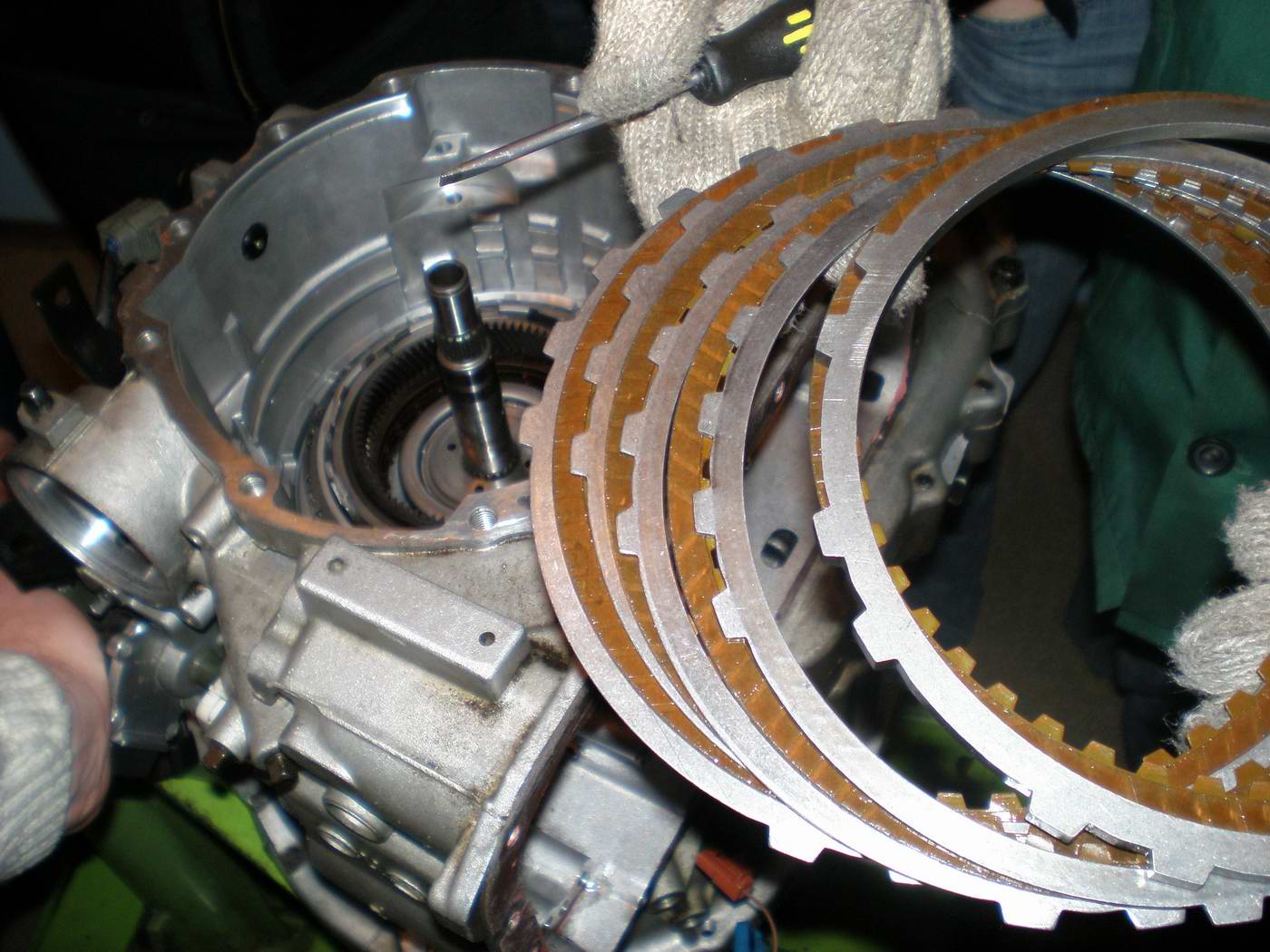

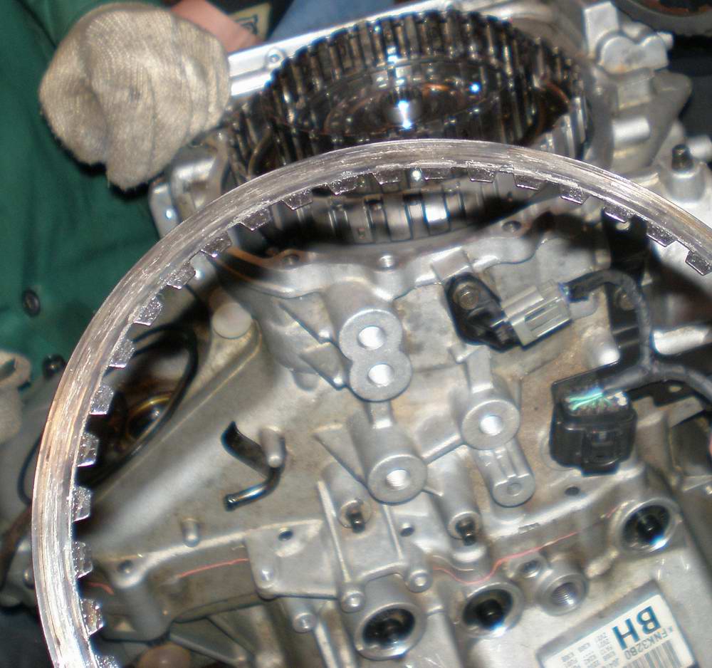

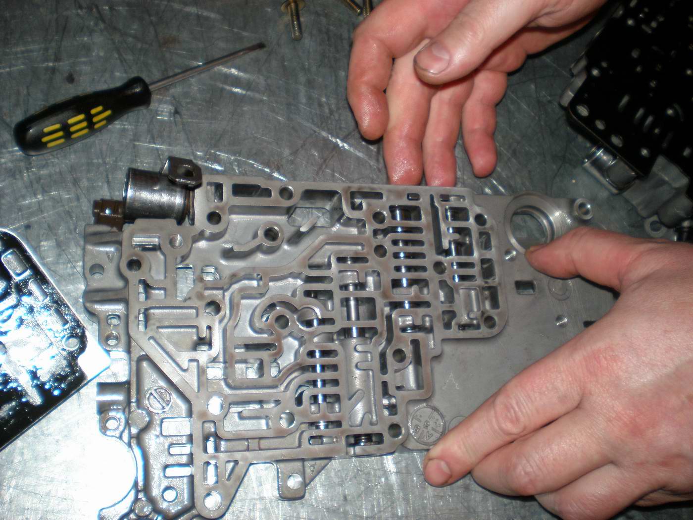

еше маленько фото (для тех кто не лазил в акпп smile.gif )
вот так выглядит вполне нормальные фрикционные диски ( похоже на мотоциклетное сцепление biggrin.gif )
