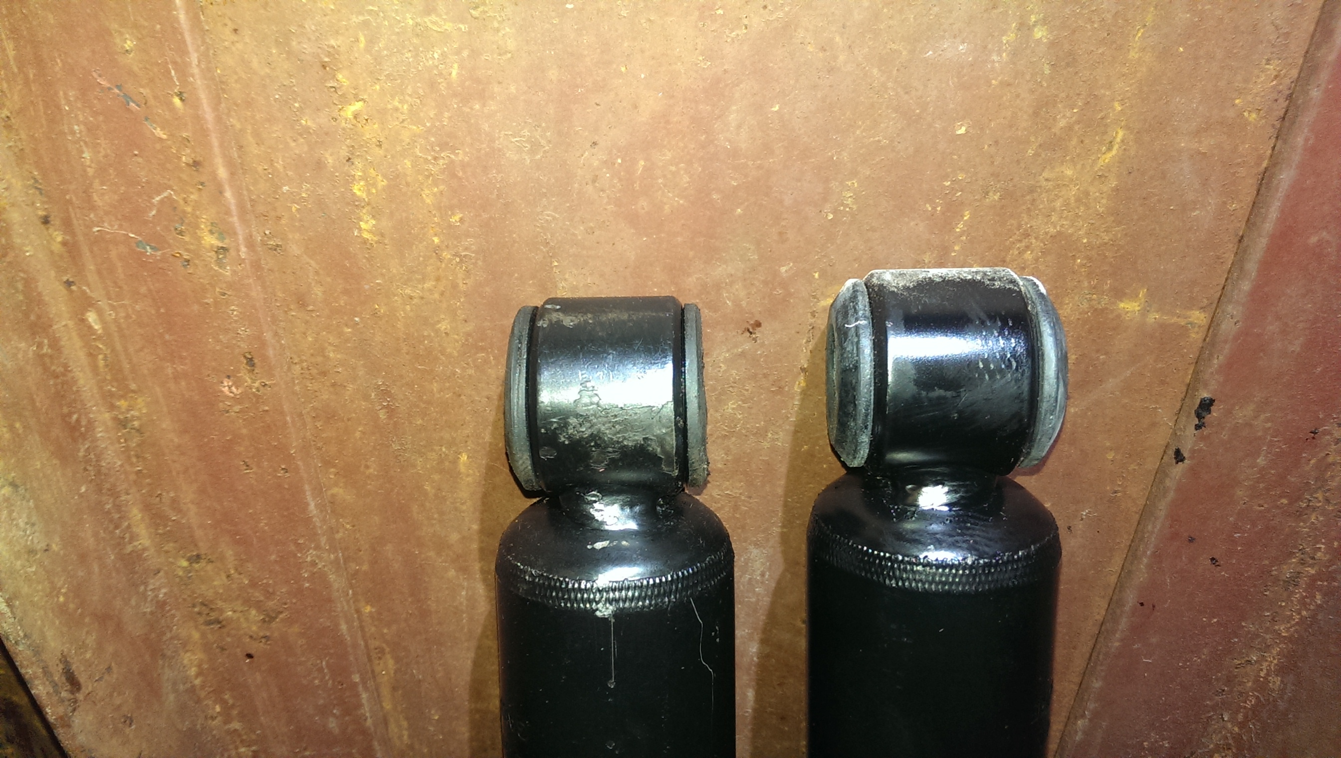

Тоже решил поставить амморты от Крузака, купил Boge. Экспресс-примерка породила следующие вопросы.
1. У нынешних Монро на шток надевается втулка, на которую уже сажаются уплотнительные блинообразные резинки. У Boge на втулку даже нет намека ни в каталогах, ни фактически (нет в комплекте, да и резинки слишком туго надеваются на шток). Переживут ли резинки использование без каких-либо втулок?
2. Снизу ухо визуально отличается от фото из 1го поста видом резинки. У Boge резинка выпирает за пределы кольца. Следовательно, резать ее в размер посадочного места на мосту не вариант (да и не хочется - слижком уж она красива). Опять же, посмотрев каталоги, заметил, что у ТЛК тупо болт проходит через резинку без металлической втулки. Можно ли и в этот раз обойтись без нее, расширить (или переварить) кронштейн под болт м18 и собрать?
Здесь три варианта:
- или выпрессовывать резинку из уха, резать ухо до ширины кронштейна Спортажа и искать/подбирать резинку в получившуюся конструкцию
- или разжать ломом нижний кронштейн на мосту ... получится криво, но быстро.
- или переваривать нижний кронштейн на мосту по ширине уха амортизатора. Я лично пошел по этому пути wink.gif

резать ухо у Boge по ширине кронштейна,туда запихиваешь втулку от родного амортизатора(втулку придётся выковырять и очистить)....верх:шайба,резинка,кронштейн,резинка,шайба,гайка....как-то так.У меня так B020.gif

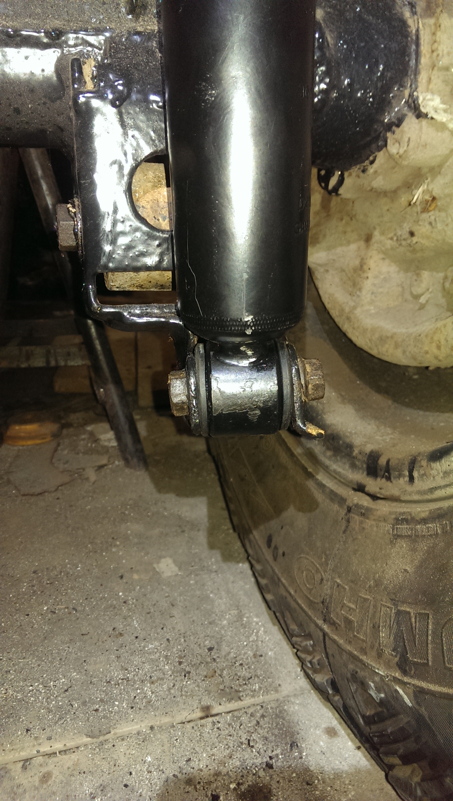

Всем спасибо за советы и подсказки. Теперь моя очередь рассказывать что и как сделал.
Оговорюсь сразу, что вся конструкция на место еще не установлена, так как глаз очень мозолил кронштейн панары, который всем всю жизнь гнет амморты. Его я перенесу ниже и левее.
Так вот. С верхним креплением все стало понятно - никаких втулок не надо, ставим резинки и тарелки из комплекта.
С нижним ухом ситуация следующая. В качестве втулки в него выбрана втулка реактивной тяги 2101. Цена копеечная, наружний диаметр 18мм, внутренний 12мм, длина около 45мм. Вариант идеален, тк отверстия в ушах моста под 12мм болт, в аммортизаторе сидит не очень (было бы идеально 19мм), но после установки в мост становится как надо. Единственное, втулку нужно укорачивать.
До какого размера ее укорачивать каждый решает сам, определяется это шириной разгибания ушей моста. Кстати, не знаю как там у других фирм, но у Boge ширина стальной части уха равна заводской ширине кронштейна моста. Выходит, можно тупо обрезать выступающую с двух сторон резинку, укоротить втулку до 30мм и все собрать. Мне такой вариант не пришелся по душе, я гнул уши. Максимум, на который мне удалось их раздвинуть, потребовал подрезания резинки на 2мм с каждой стороны. Длина втулки при этом 37мм. В целом, в нижний кронштейн конструкция встала хорошо.
Пс. Есть еще сильное желание сохранить металлические пыльники на аммортизаторах. Будем пробовать
