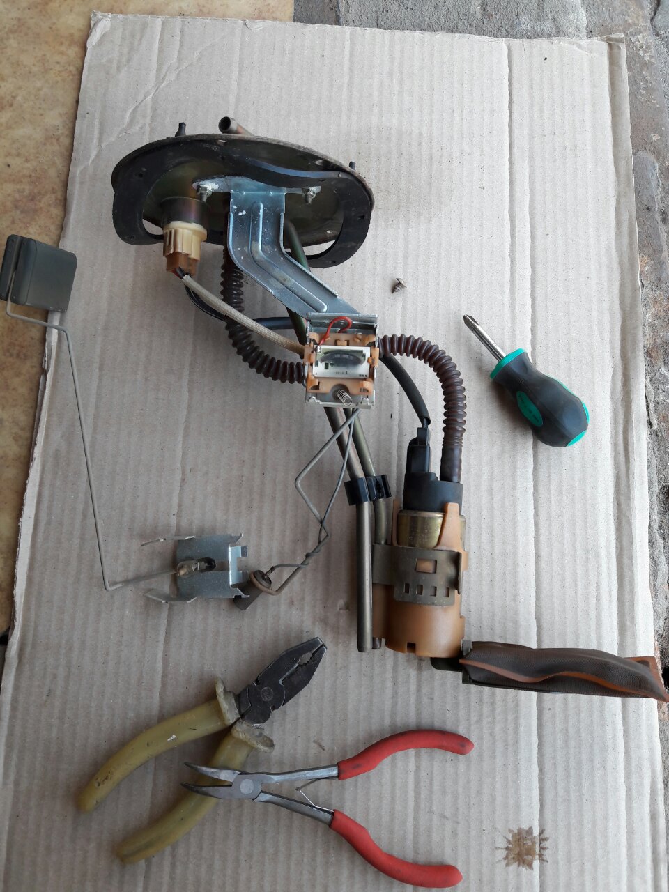

Поставил новый ДУТ и бензонасос 138
Замучился снимать шланг-гофру с насоса
В итоге отломал и вытащил остатки из шланга
Уровень радует ...спасибо Максиму

место дислокации: Центр
Цитата(m@loy @ Aug 3 2016, 12:10 AM) *
Насос как себя ведёт?
Нормпльно
Но я домой сразу поехал
Корректироаки по топливу ушли в минус
долговременная -12
Так что давит хорошо
Внешнее Отличие от 456
456 металлич корпус снизу
138 пластик
Вид снизу

Цитата(жып @ Aug 3 2016, 06:51 AM) *
Нормпльно
138 пластик
Вид снизу
Где брал и почему?
